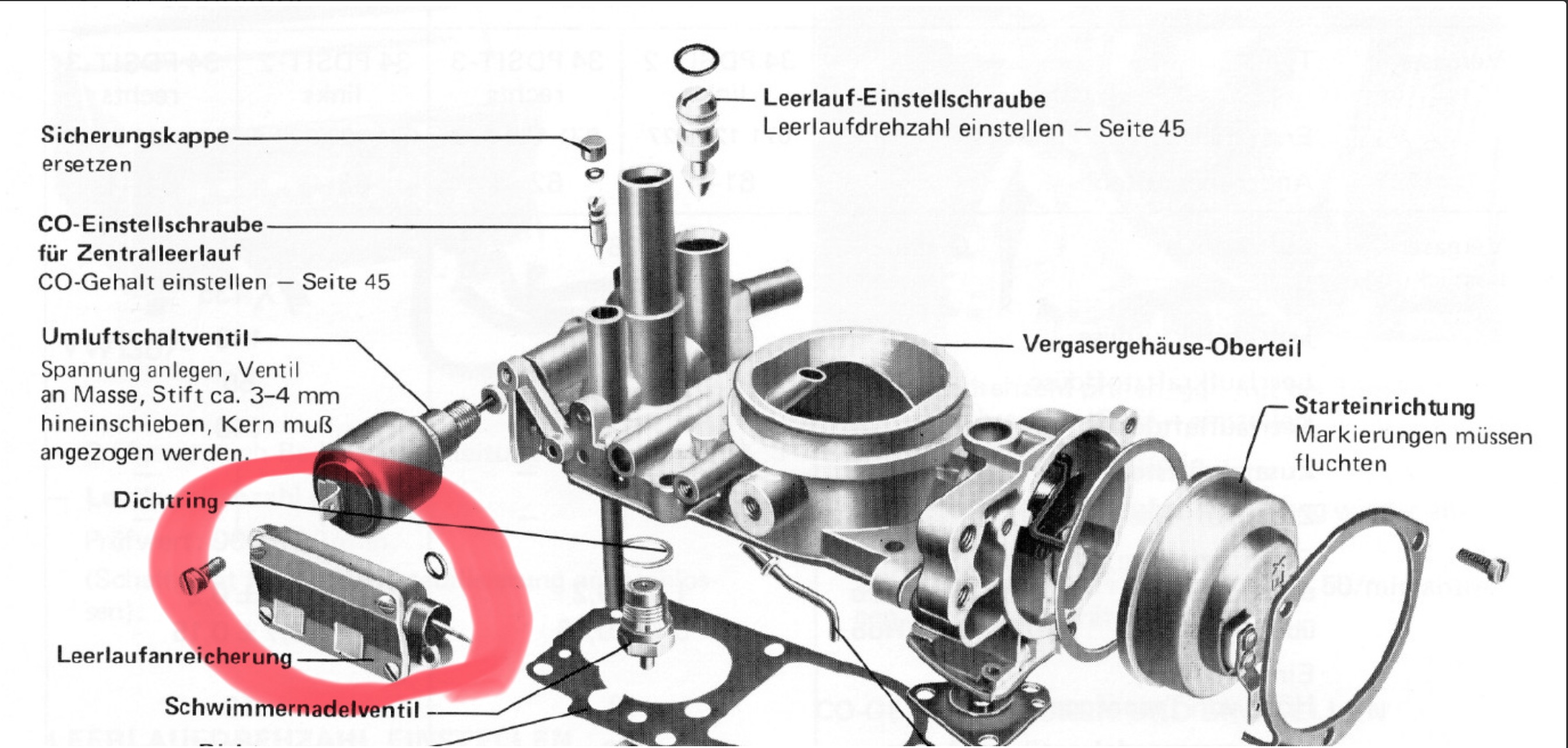

Lasse gerade den T2 Motor instandsetzen. Dabei ist aufgefallen, das die Anreicherung (Kaltzustand) komplett hinüber ist.
Gibtbes diese Anreicherung (nur am linken Vergaser) zum Nachbestellen?
Bin für jeden Kontakt oder Idee dankbar.
Herzliche Grüße,
Kalle63
PS: Anreicherung links habe ich euch als Bild im Anhang beigefügt.

Hallo Kalle,
das Teil gibt es nur auf einer Seite. Es gibt für das Teil auch keinen Ersatz. Zumindest mir nicht bekannt. Das Teil ist aber bei 90% auch kaputt. Es scheint so das die Motoren auch ohne das Teil gut laufen.

Danke Jochen,
Wenn’s nicht gebraucht wird (und nur im Kaltstart das absterben verhindern soll) - dann war das die frühere deutsche 110% - Ingenieurskunst….
Sonst gibt’s für jede Schraube nen Ersatzteil, aber bei Bimetall hört der Spaß auf….
