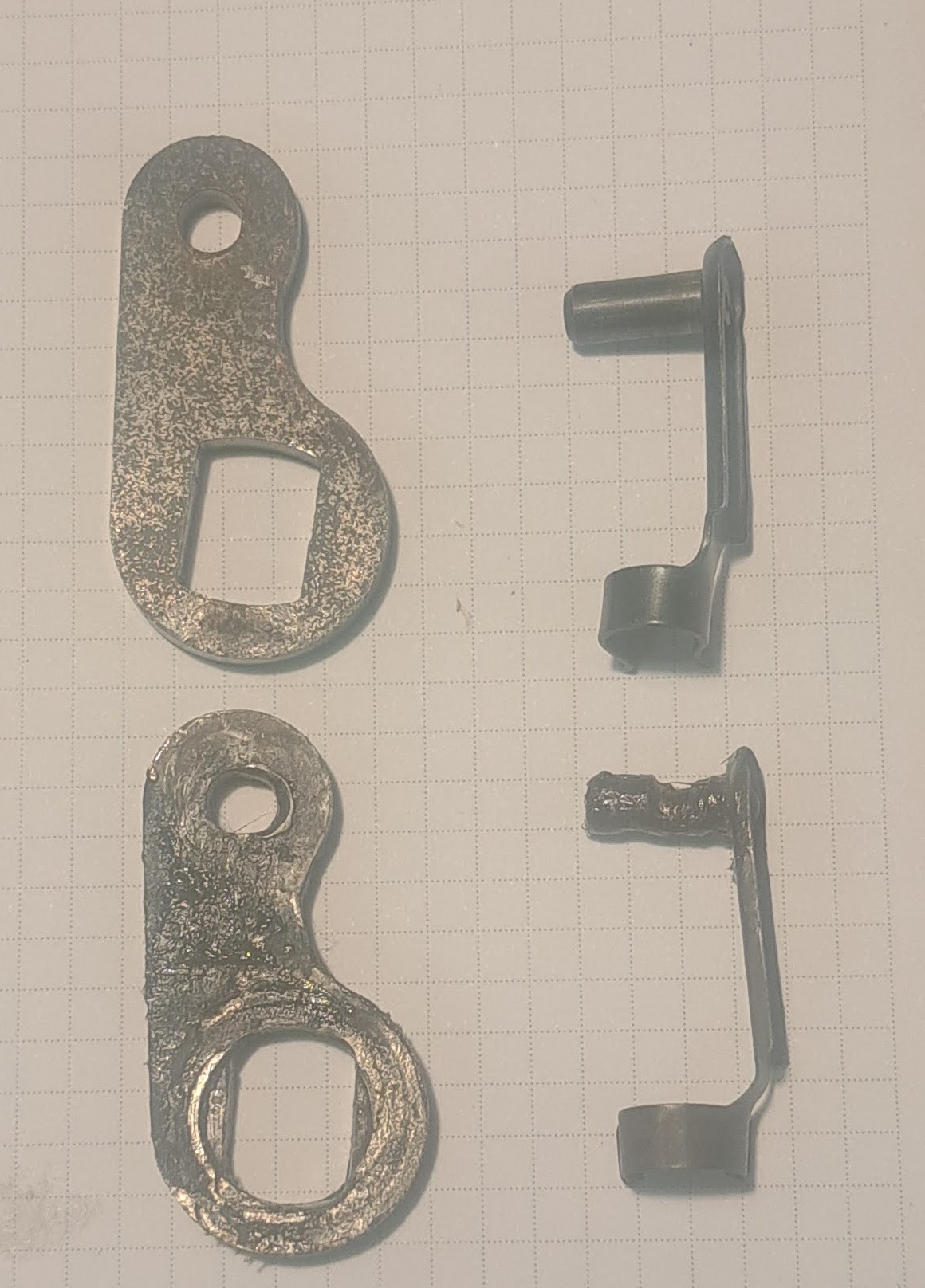

bei meinem Westi mit Typ 1 Motor schüttelt sich der Motor beim Rückwärts anfahren am Berg und wenn der Motor warm ist auch beim vorwärts anfahren. Aber nicht so stark wie rückwärts. Ich habe eine ungefederte Sachs Scheibe mit Sachs Druckplatte verbaut. Die Scheibe war Nos, die Druckplatte alt aber augenscheinlich gut. Davor hatte ich die gleiche Druckplatte mit einer gefederten JP Classic Scheibe, da war das geschüttel viel schlimmer. Bei Stop and go hatte man das Gefühl, der Motor fällt gleich ab. Ich vermute bei mir liegt das an der Druckplatte. Ich hätte besser damals ne neue nehmen sollen. Was ich noch im Verdacht habe bei mir, das ist das Spiel zwischen Ausrückhebel und Ausrückwelle. Wenn ich die Feder am Hebel demontiere, die den Kupplungszug nach hinten zieht, kann ich den Hebel ca. 1mm hin und her wackeln auf der Welle.
Kann das auch die Ursache für das Schütteln sein? Ich wäre froh, wenn ich die Druckplatte nicht wechseln müsste.
