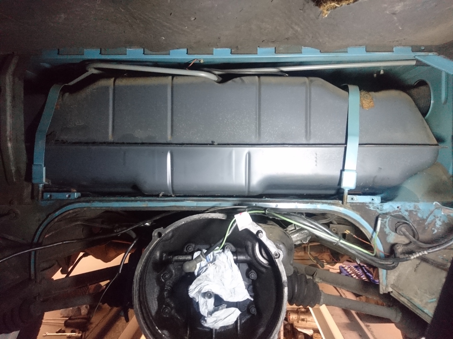

Ich muss wohl mal an meine Tankentlüftung ran und möchte die Teile parat haben bevor ich den Motor und alles raus hole.
Jetzt habe ich offen gestanden nicht mehr genau im Kopf wie das alles aussieht. Wenn ich mich richtig erinnere dann habe ich einen Auslass mittig im Tank, ein gerades Schlauchstück, dann ein langes Metallrohr im 180° Bogen welches Richtung Tankstutzen geht, dort 90°Bogen ins Freie neben dem Tankstutzen hinter der Klappe.

sah bei mir so aus, wie bei dir auf dem Beispielbild.

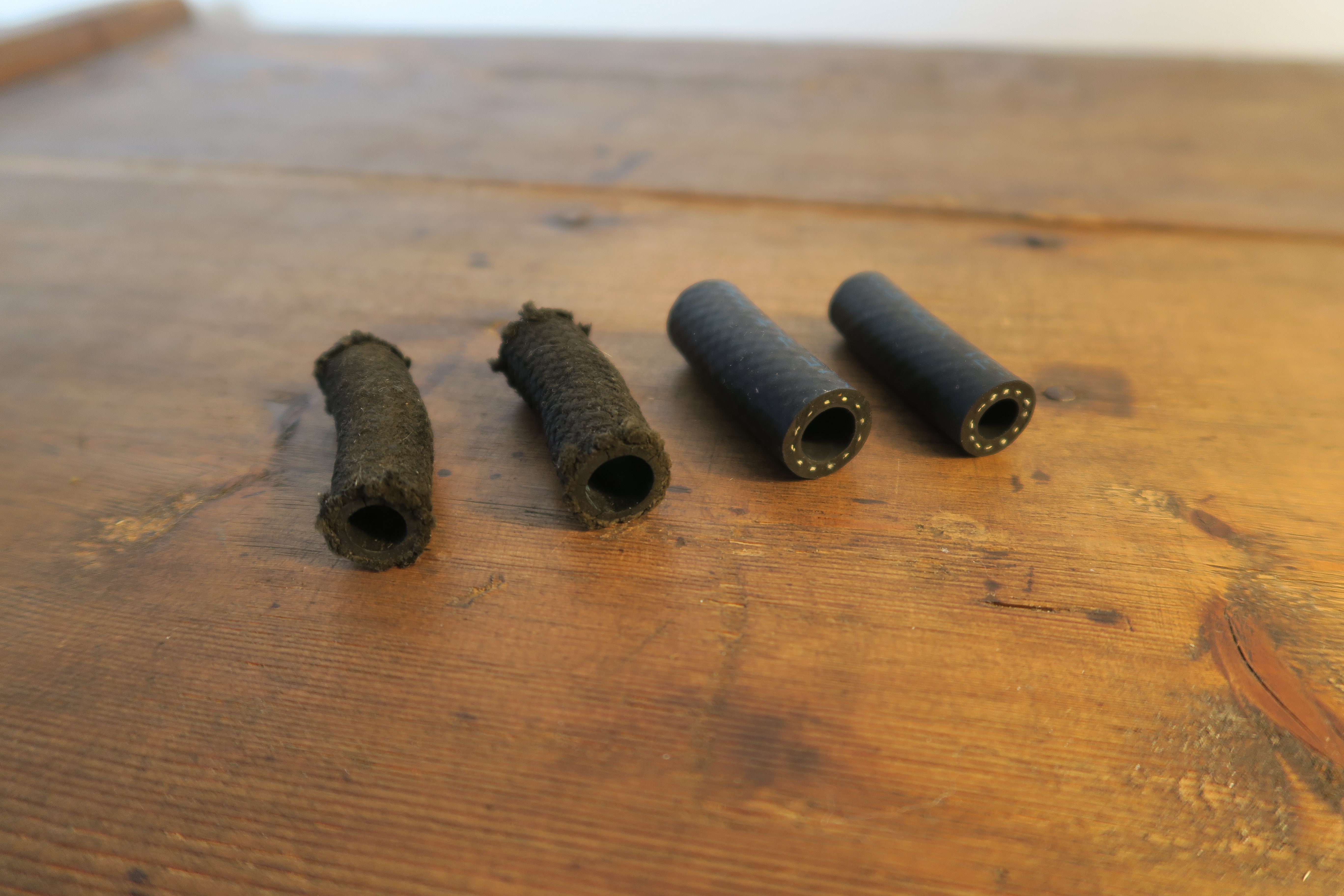

Ich hab wahrscheinlich noch die beiden Schlauchdurchmesser da und kann dir anbieten 2 so passende Stücke zuzuschicken.
Bei Bedarf einfach Adresse per PN schicken.
Bei den frühen T2a gab es noch keine Aktivkohlefilter, ich meine, auch nicht in den USA-Ausführungen. Wo soll der denn hin?
Die Tankentlüftung verläuft so wie auf meinem ersten Bild und wird an ein Rohr angeschlossen, welches neben dem Tankeinfüllstutzen endet.

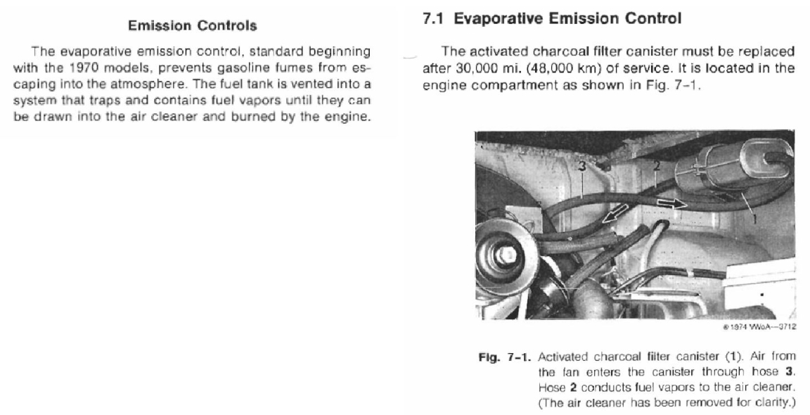

Ab MJ '70 war der "Charcoal filter canister" in den USA Pflicht geworden...
Quelle: Robert Bentley, Official Service Manual Type 2, Volkswagen of America:
Natürlich sind ab dem genannten MJ einige Busse (und andere VW-Modelle) aus den USA ohne diesen "canister" hier nach Europa und auch Deutschland gelangt. Da hat man aber das Teil bereits in den USA entfernt gehabt und die frei gewordnen Anschlüsse teilweise nicht richtig versorgt gehabt. :?

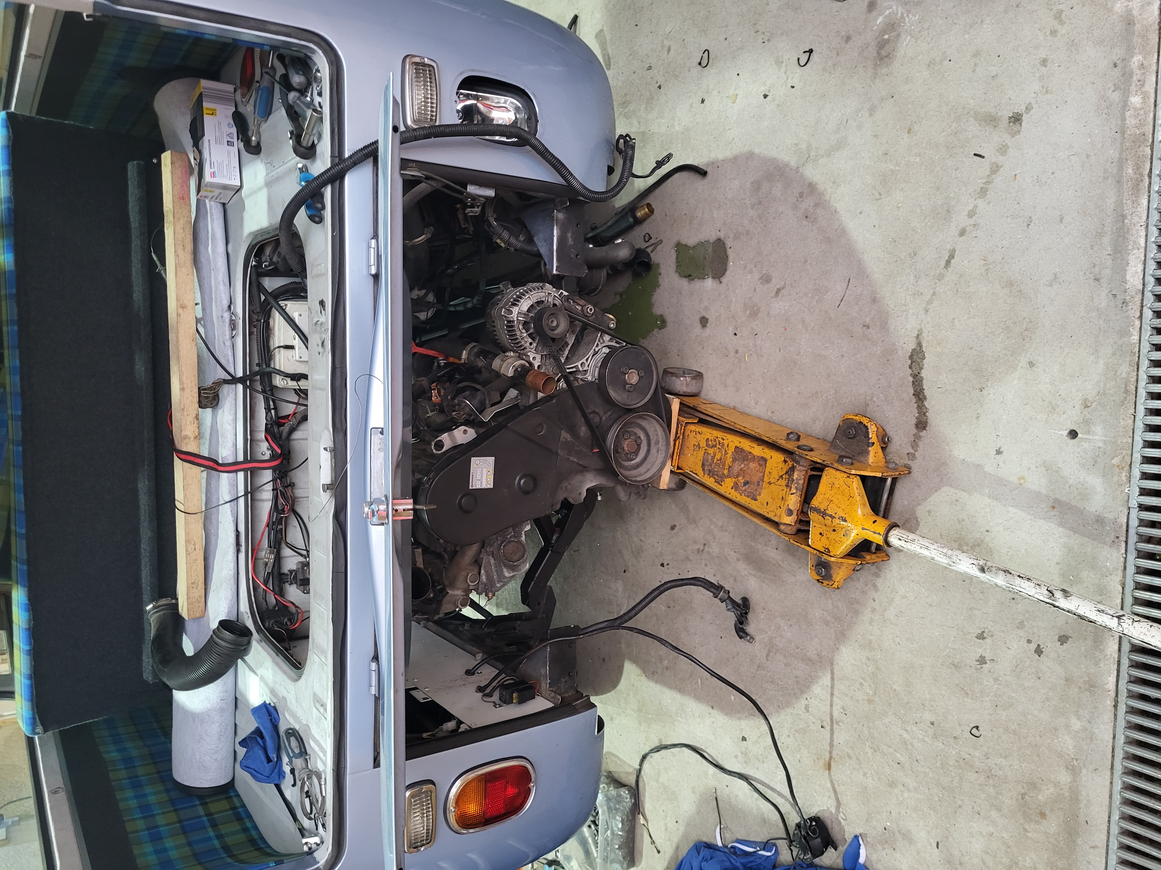

Heute den Motor und die Trennwand zum Tank abgenommen, dann die Schläuche getauscht.
Zur Vollständigkeit: man braucht ein Stück 7,5mm und ein Stück 9,5mm, beide etwa 40mm lang. Danke Woita für die Hilfe und deinen Anruf dazu👍👍
Es ist zwar gut dass ich die uralten Schläuche getauscht habe, musste aber feststellen dass die es nicht waren.
Beide trotz des Alters keine Risse, und die Steinwolle mir der ich den gesamten Tankraum vollgestopft hatte zeigte auch kein Zeichen von Benzingeruch. Auch am dicken Schlauch zum Tankstutzen alles in Ordnung, der ist auch noch nicht alt.
Also Motor wieder rein, leider noch nicht ganz fertig geworden. Ist halt doch einiges an Arbeit, auch wenn der Ausbau beim T2a doch einfach ist: Motor und Getriebe unterbauen und Bus drüber weg rollen😎
Morgen mach ich's fertig und suche weiter nach der Ursache
