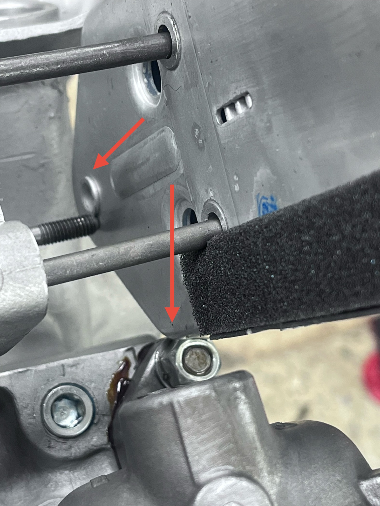

Hat denn jemand schon mal einen neuen typ4 ölkühler auf seinen Motor geschraubt?
Die letzten 3 die ich verbaut habe hatten alle nicht gepasst und mussten nachgearbeitet werden da sie nicht über den Flansch des Ölfilterträgers hinwegkommen!
Hat denn jemand schon einmal die Erfahrung gemacht, dass ein Ölkühler aus der Verpackung direkt gepasst hat??… Wenn ja, würde ich mich über die Zusendung der Kaufadresse freuen.😂

Hi Theo,
Wie bekannt passen weder Kühler von JP und BBT. Mit Feile ging es ja ganz gut….
