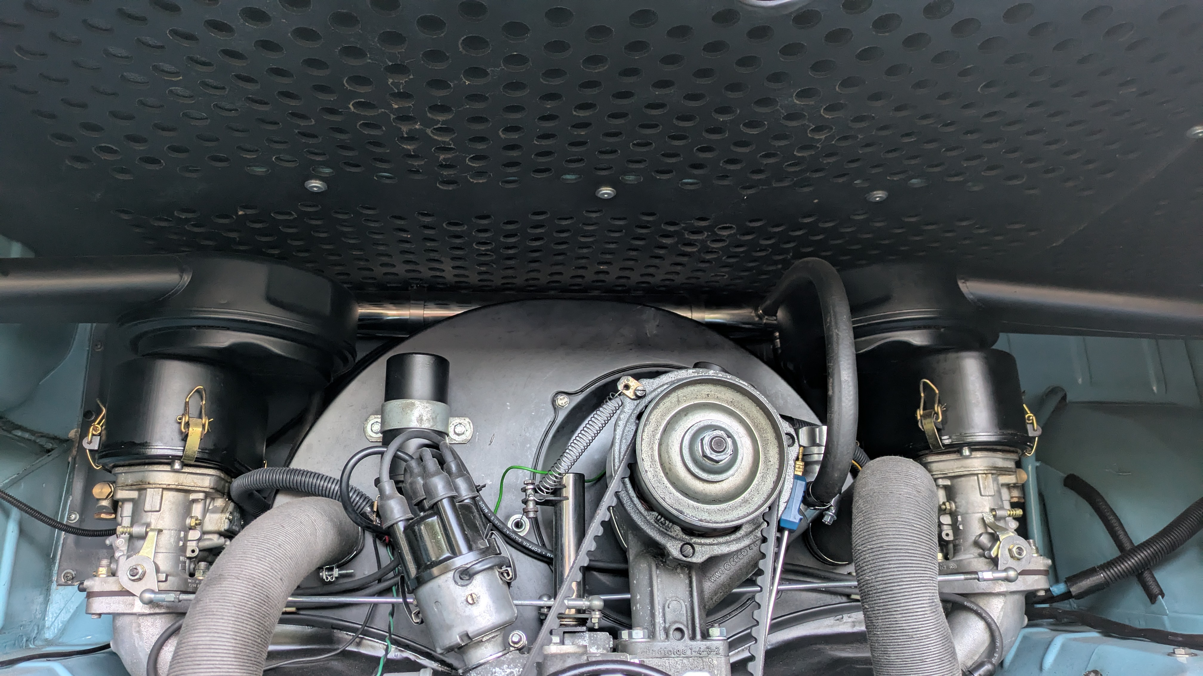

Re: Motordämmung T2a
Sifatek verkauft die
https://www.sifatek.info/de/index.php? ... -212.html
Zwischen Karosserie und den Platten ist original in Folie eingeschweißte Glaswolle.
Ich habe x-tremisolator reingemacht.

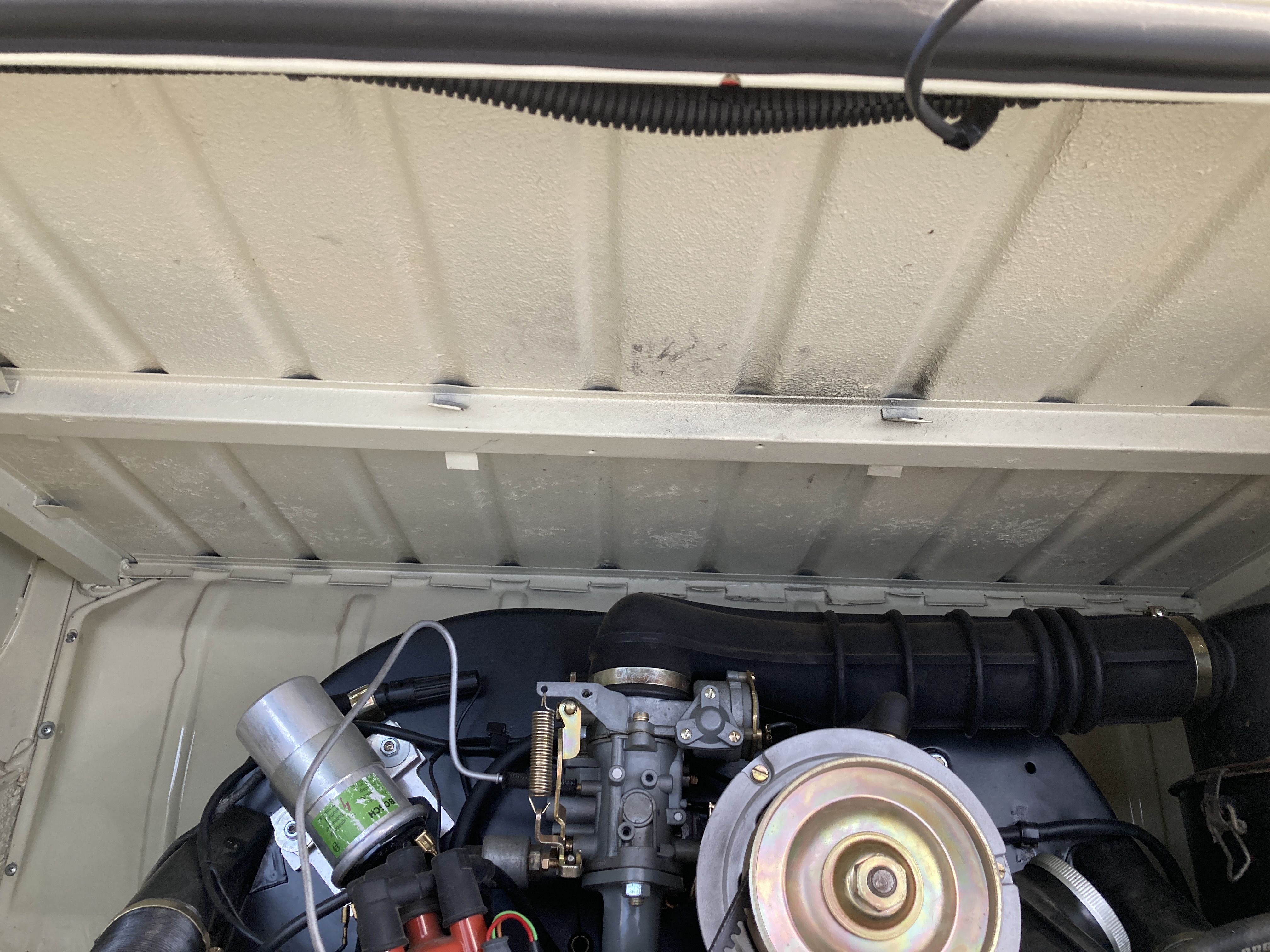

Meiner ist Modelljahr 71 da hat die Sifatek Verkleidung exakt dem original entsprochen.
Ich habe im Freundeskreis noch einen komplett originalen, unrestaurierten 70er da könnte ich bei Gelegenheit mal ein Foto vom Motorraum machen.
Gesendet von meinem Pixel 7a mit Tapatalk

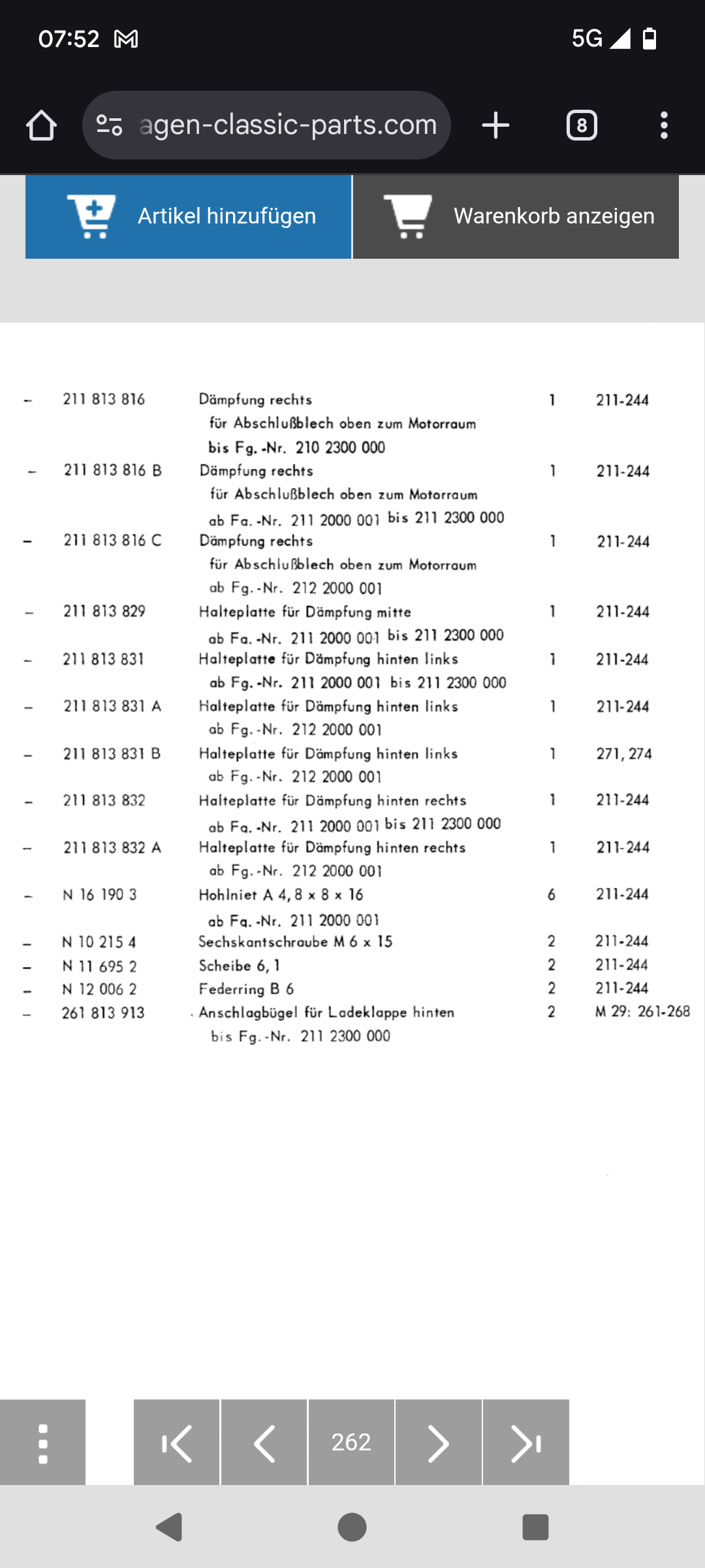

Hier ist die passende Seite aus dem Ersatzteilkatalog...
Dementsprechend wurden die Platten erst 71 eingeführt. Es wird noch ein paar Tage dauern bis ich mal in den 70er gucken kann

X-trem-Isolator hat nix mit Armaflex gemeinsam, sondern ist ein geschlossenporiges PU-Schaum Plattenmaterial. Das entspricht den typischen Camping-Isomatten, "Guerilla-", Yoga-, Gymnastikmatten und ist das Standard-Isolationsmaterial bei Reimo. Im Motorraum ist es allerdings nicht erste Wahl. Siehe Beiträge oben.
Käuflicher Nachbau der Isolation? Bisschen Glaswolle in eine Mülltüte zu stecken, das schafft man auch selber. Was du erwägen könntest, das wäre der Nachbau der Holzfaserplatten. Ich habe mir da Fälschungen aus 8mm Sperrholz angefertigt, gelocht mit einem Forstnerbohrer und mattschwarz lackiert. Die werden allerdings nicht nur von den paar Blechlaschen gehalten, sondern sind zusätzlich verschraubt. Original waren da glaube ich Blindnieten im Spiel, bin mir aber nicht sicher. Die Platten pressen im Gegensatz zu den Holzfaserdingern die Wolle an das Motorraumblech an und tragen so zu dessen Entdröhnung bei. Die originalen Holzfasermatten werden rasch schlapp und wellig und stellen insgesamt einen traurigen Anblick dar.
