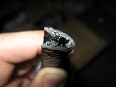

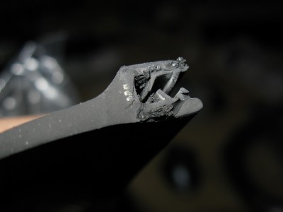

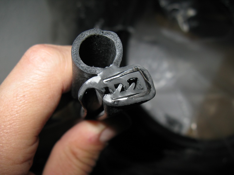

Einschätzung:
- noch nicht verbaut :cry:
- Material macht sehr guten Eindruck, alle Dichtungen mit Metallverstärkung
Andreas
