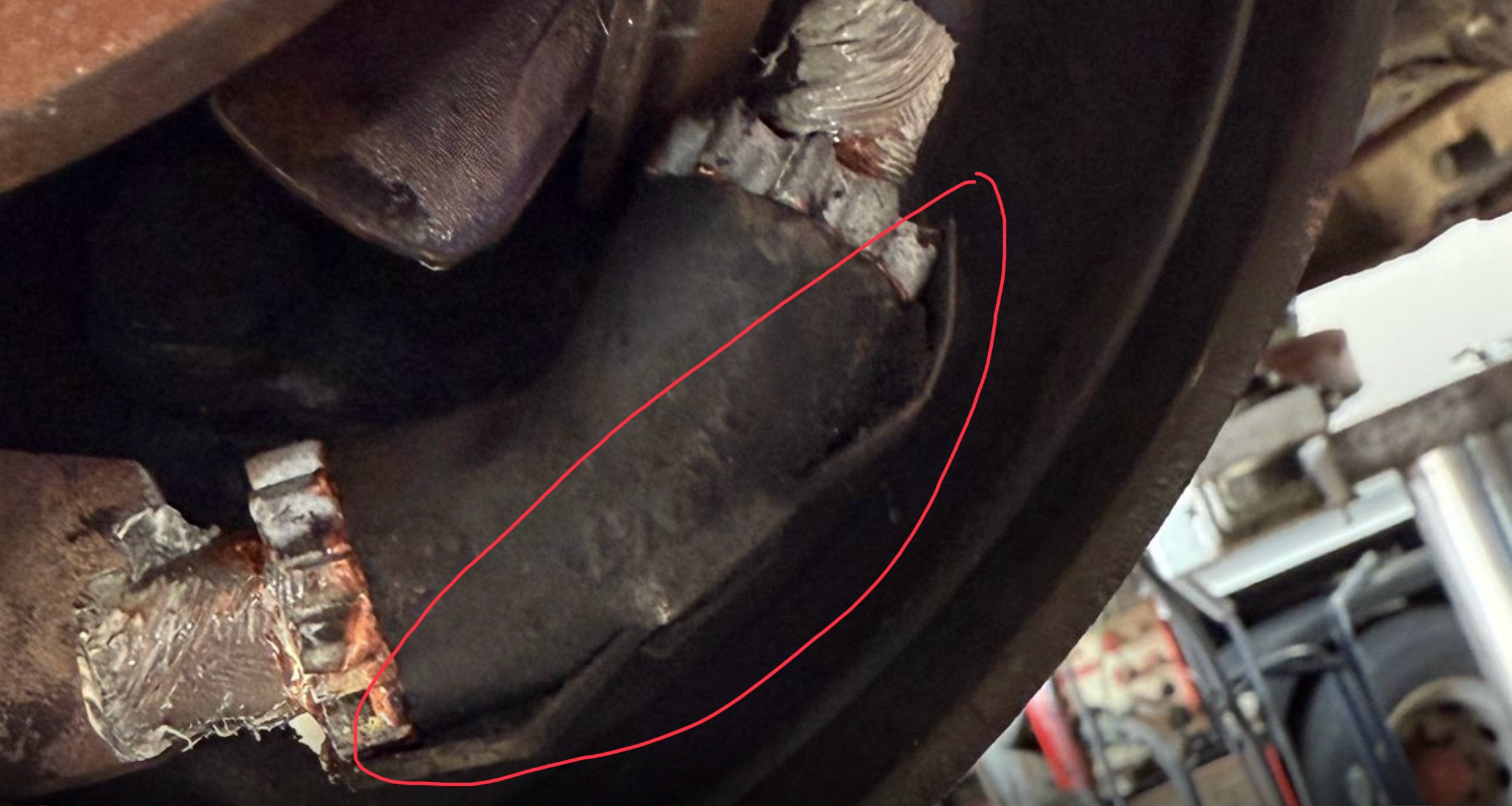

Hallo Jungs,
gibt es evtl.die Sicherungs Klammer (Verstellsicherung) welche sich im in der hinteren Bremstrommel befindet noch zu kaufen?
Beiträge: 7805
Re: Klammer hintere Trommelbremse VW T2B
Hallo Knut (habe ich Deinen Vornamen richtig erraten?),
t21975 hat geschrieben: ↑20.08.2025 22:12 gibt es evtl.die Sicherungs Klammer (Verstellsicherung) welche sich im in der hinteren Bremstrommel befindet noch zu kaufen?
Aber ja, hier ein Händlerbeispiel:
https://www.wagenteile.de/shop_de/60948 ... 9485b.html
Der Austausch ist allerdings ein wenig "tricky". :?
Die Blattfeder ist ja leider verstemmt.
Da müsste man mit einem Dremel (und kleiner Trennscheibe) arbeiten, um das gebrochene Altteil frei zu bekommen.
Für den Neueinbau fehlt es dann leider oftmals an Material. :(
Ich hatte das einmal bei meinem seinerzeitigen T1 so gelöst, indem ich zwei Schweißpunkte (außen und innen) gesetzt hatte, um wieder ein wenig "Fleisch" zur Verfügung zu haben.
Dann hatte ich den "Schlitz" auf das Maß der Feder mit einem Dremel gebracht und konnte so wieder die Verstemmung erfolgreich vornehmen.
Gutes Gelingen bei der Aktion. :D
