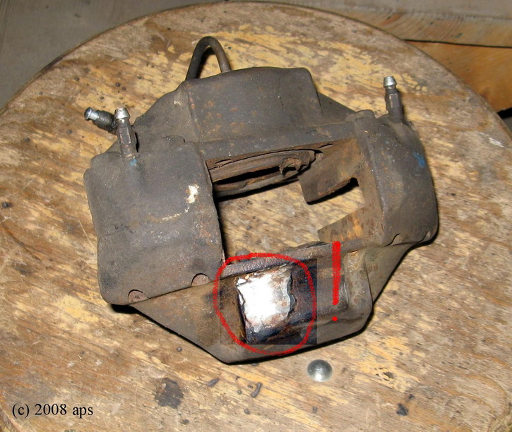

Unglaublich, aber wahr ... Dieser (festsitzende) Bremssattel war an einem Ersthand T2a verbaut, der ausschließlich in einer Werkstatt gewartet wurde. Der Bremssattel wurde mit einer Elektrode geschweißt (Guß geschweißt!) und anschließend mit der Flex beigeschliffen ...

iss ja echt nen Ding !!!!
Komisch das es aber gehalten hat :shock:
wundernerweise Gruß Mark

Es gibt auch für verschiedene Gußmaterialien passende Elektroden ...
Aber am Bremssattel :stupid: :stupid: :stupid:

Also ich frage mich eher, wie dort ein Loch reingekommen ist? Doch wohl kaum durch Korrosion, wenn man sich den Rest ansieht :confused: Sieht ja jetzt nicht soooo schlecht aus...

Wird vielleicht ein Bruch oder Riss gewesen sein.
Stahlguss wird mit Rein-Nickel-Elektroden verschweißt; allerdings gehört so eine Schweißnaht bestimmt nicht auf einen Bremssattel. :stupid: :wall:

jap, stimmt, kann man mit gusselektroden schweißen! wir haben sogar so ca 50 elektroden in der werkstatt liegen..
ich hab auch schon daran gedacht, meinen bremssattel zu schweißen, mein opa könnte das sogar (mit anwärmen, schweißen, verdichten, schweißen, verd..... usw.) nur weiß er nicht aus welchen bestandteilen der bremssattel besteht und ob die elektrode passt,
desshalb hab ich mir jetzt neue sättel bestellt.
aber zum schweißen wärs rein theoretisch gegangen!

Also ich schweiß ja auch gern und viel, aber Bremssättel?
Für mich unverantwortbar, Mag sein das soetwas theoretisch sicher durchzuführen ist, aber ohne anschließendes Spannungsarmglühen / Rekristalisationsglühen bzw ohne nachuntersuchung durch Röntgen etc???

kommt der Bus vielleicht aus dem Osten, oder wurde er mal für Fernreisen eingesetzt, sodaß das eine Notreparatur unterwegs gewesen sein könnte? In einer befreundeten VW-Werkstatt haben sie mal den Motor eines Käfers aus Polen mit 'ner Zillion Kilometer auf der Uhr zerlegt und da drin eine geschweißte Kurbelwelle vorgefunden. :wink:
Re: Unglaublich: Geschweißter Bremssattel
Ne, Bus stammt nicht aus dem Osten, sondern von braven Leutchen die den T2 immer brav in die Werkstatt ihres Vertrauens gebracht haben.
