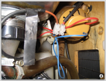

1. wenn ich Frischwasser in den Tank fülle, läuft es unter dem Wagen wieder raus. Wie bekomme ich den Ablaufschlauch denn dicht?
Und so wie es aussieht ist die Frischwasserpumpe ausser Funktion. Sieht das bei Euch auch so aus wie auf dem Foto (macht für mich den Eindruck als habe da schon mal jemand eine Lüsterklemme montiert). An der Pumpe müssten doch bei eingeschalteter Zündung und Schalter an 12V liegen - oder? Tut es aber nicht. Hat jemand eine Lösung parat oder weiss wie ich das Problem eingrenzen kann? Sicherung? Spannungsunterbrechung bei wenig Wasser?

Es handelt sich ja um einen Helsinki. Der Wassertank befindet sich fast unerreichbar hinter dem Kühlschrank. Er hat wahrscheinlich zur Restentleerung eine Öffnung unten am Fahrzeugboden - mit Verschluß. Der Verschluß fehlt oder ist undicht, vielleicht auch nur der O-Ring des Schraubverschlusses. Leider habe ich meine Helsinki-Literatur nicht zur Hand. Die Pumpe könnte grundsätzlich defekt sein. Nach Prüfen der Stromanschlüsse würde ich aus dem Campingzubehör eine neue Tauchpumpe kaufen.bellabulli hat geschrieben: 1. wenn ich Frischwasser in den Tank fülle, läuft es unter dem Wagen wieder raus. Wie bekomme ich den Ablaufschlauch denn dicht?

Bei mir funktioniert zwar die Pumpe, sie zieht aber kein Wasser an, wie kann ich denn den Kühlschrank ( Westfalia) ausbaun, um an die Pumpe und die Leitungen zu kommen??

Der einfachste Weg beim Helsinki: Lösen der Schrauben des Schrank hinter dem Beifahrersitz, Spülblock vorsichtig herausheben, nachdem von unten die Schrauben des Abwasserablaufs gelöst sind! Achtung, Block anheben!Eva hat geschrieben:Bei mir funktioniert zwar die Pumpe, sie zieht aber kein Wasser an, wie kann ich denn den Kühlschrank ( Westfalia) ausbaun, um an die Pumpe und die Leitungen zu kommen??

Sieht die Pumpe denn bei Eurem Helsinki auch so aus wie auf dem Foto oben oder hat da bei meinem jemand gebastelt?
