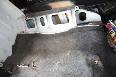

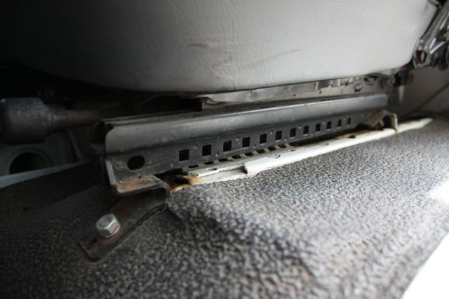

Ich habe ein Westfalia T2b Erstzulassung: 03/76 . Würden die da reinpassen? Habe anbei mal Zwei Bilder von den Aufnahmen. Fehlt da was? Bei der Beifahrerseite noch ein Winkel? Ist der auf beiden Seiten? Bin noch neu in dem Gebiet und kenn mich noch nich so aus.
Yup!
Du siehst das seltsam geformte Blech, das da hochragt. Sowas gehört auch auf das "Mäuerchen" zum Mitteldurchgang. Allerdings ist es dort nicht verschweißt sondern verschraubt. Auf dem Foto kann man die beiden Gewindelöcher dafür erkennen.
Der Beifahrersitz ist nicht längsverschiebbar, sondern läßt sich in zwei möglichen Stellungen dort einhaken.
Es gab hier schon einige Sitze-Threads, darunter auch einen der alle möglichen VW- und Westfalia-Varianten mit Fotos dokumentiert hat. Einfach mal die Suchfunktion bemühen.

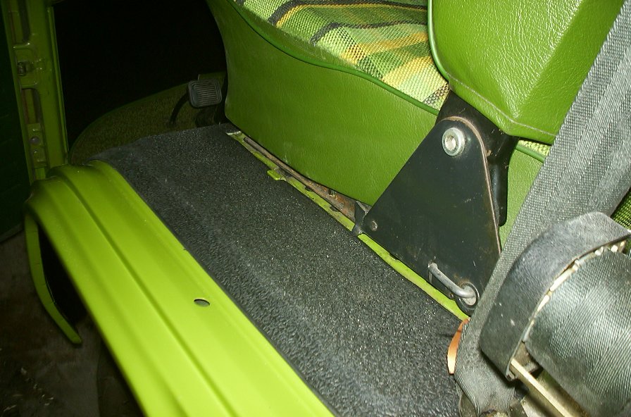

Ich glaube bei deinem Beifahrersitz fehlt die zweite Aufnahme für den Sitz auf der Fahrerseite...
Hier mal wie die 3 Befestigungen aussehen...

Habe schon alle Beiträge durchstöbert...war aber nirgends ein Bild den Aufnahmen. Ausserdem hieß es, das die Aufnahmen 76 geändert wurden. Deswegen wollt ich mal nachhaken. Wie es aussieht müsste Ich noch die alte Aufnahme haben. Auf der Beifahrerseite fehlt der Zweite Winkel, auf der Fahrerseite sieht es bei mir wie auf dem Bild aus... die Zwei Schienen sind vorhanden.
So isses! Bei der neuen Version war der Beifahrersitz verschiebbar, so wie der Fahrersitz.
Den fehlenden Winkel kannst du dir problemlos selbst anfertigen, falls du ihn sonst nirgendwo herbekommst. Jetzt sieh aber erst mal zu, daß du gescheite Sitze auftreibst. Der Rest klärt sich dann schon. Allerdings legst du jetzt fest, welcher -öhm- "Glaubensrichtung" du dich anschließen wirst: oregenol oder zweckmäßig. Schließt sich nicht immer gegenseitig aus, aber oft! :wink:

Die Sitzkonsole vom Fahrersitz ist ja auch nicht original, was ist das denn für ein Sitz?
Normalerweise sitzt der tiefer. Aber Achtung 76 wurde umgestellt auf eine andere Variante (doppelt geführt).
Dann hat man in der Mitte einen Griff zum Verstellen und keinen Hebel mehr links.
Du wirst aber wohl noch die alte haben.
