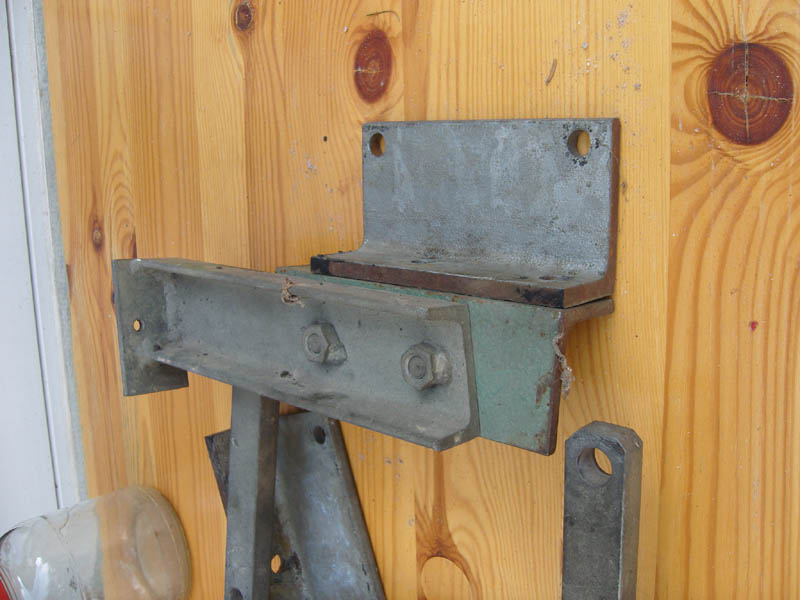

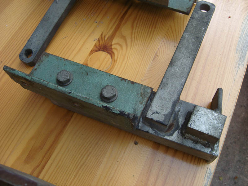

Das Grundgestell des Hecklastenträger der Fa. Cate gibt es in 2 Breiten, 60 und 80 cm. Meiner ist 60 cm.
Von der Grundkonzeption sind die alle gleich, lediglich der Aufnahmepunkt ist Fahrzeugspezifisch.
Von diesem Halter hab ich mal ein Foto gemacht:

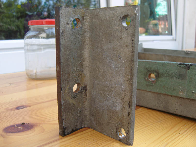

Da dieser Halter für das Nachfolgemodell unseres geliebten Bulli gefertigt wurde, ist ein Montieren ohne zusätzliche Winkel nicht möglich. Die Aufnahmen der T3 Stoßstangen sind seitlich, unsere von unten.

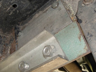

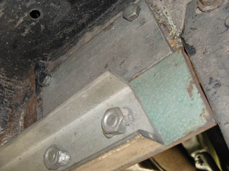

Zusätzlich, um den Rahmen nicht zu zerstören, hab ich einen schmalen 8mm Stahl-Winkel angebracht, die Aufnahmepunkte der Anhängerkupplung übernommen (geht nur mit gutem Bohrer!) und direkt unter den Halter am Rahmen angebracht.

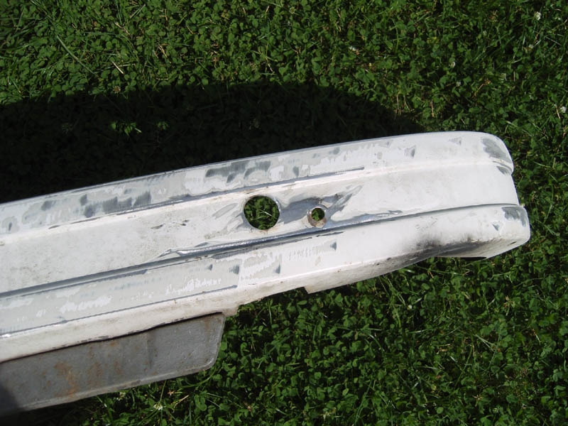

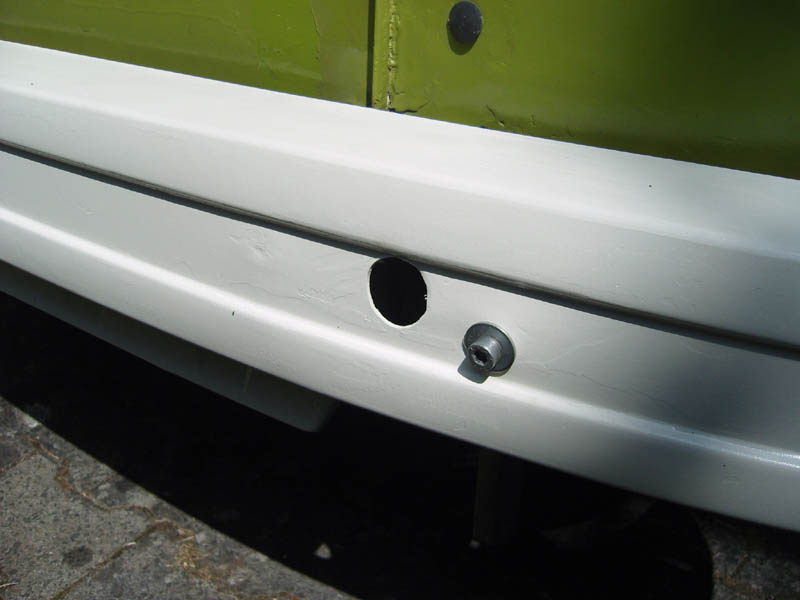

Die Stoßstange (ja, sie bekommt neue Farbe) muß noch durchlöchert werden, Anbringung mittels einer schrägen Unterlage (abgeschnittenes Rohr o.ä), da der Halter leider für die T3 Stoßstange abgeschrägt ist.

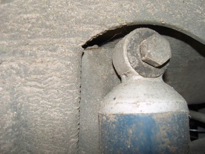

Da der Bus mit einem Motorrad auf dem Träger doch ziemlich in die Knie ging, hab ich mich entschlossen, Stoßdämpfer der Fa. Monroe zu istallieren. Diese sind bei mir von einem Mitsubishi Galant Kombi, mit um 90 Grad versetzter oberer Aufnahme.

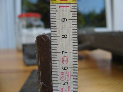

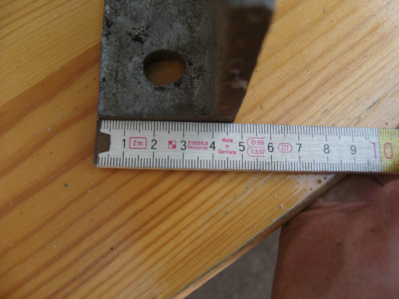

Die Maße der Winkel sind : für den Verstärkungswinkel in 8mm, bei 15,5 cm Länge,
für den Haltewinkel in 7mm
18,5 cm Länge 5cm Breite. Löcher muß man halt ausmessen und anpassen.
Die Stoßdämpfer sind durch eine Druckleitung miteinander verbunden. Ich habe mir diese Druckleitung bis neben den Fahrersitz verlängert, wenn man den Träger beladen hat, kommt man schlecht an die Leitung im Motorraum. Der TÜV hat das bei mir eingetragen, ist auch beim H-Kennzeichen kein Problem.

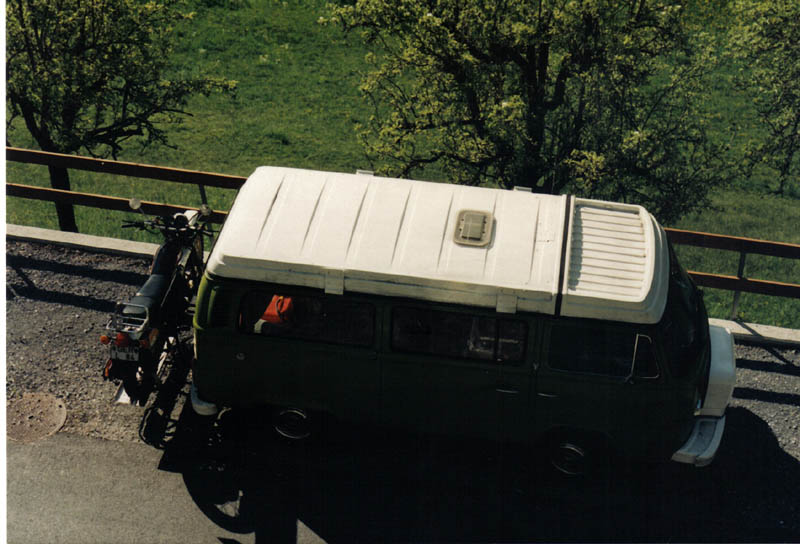

Beladung: 150 kg

Verstehe ich das richtig, daß es Niveaustoßdämpfer sind?
Hast Du Daten von den Stoßdämpfern?
TeileNr, oder Bj des Fahrzeugs zu dem sie eigentlich gehören?

sind niveaudämpfer, hab hier schonmal gepostet:
http://forum.bulli.org/viewtopic.php?f= ... 4&start=15
Baujahr vom Galant nicht bekannt
Von Monroe gibt es aber noch neue. Die Abmessungen beim Händler angeben und ein
passendes Modell sollte zu finden sein.
Diie Stabilität bei heutigen Modellen sollte auf jeden Fall reichen, die original für den bus gebauten waren nicht so stabil wie die meinigen,
später hergestellten.
Eintragungspflichtig sind die Stoßdämpfer nicht.
Gruß, Andreas

Teil 3:
jetzt montiert, damit die Anbringung der wild fotographierten Winkel "ein Bild" macht

Grüße, Andreas PS: Konstruktionsbedingt ist die Stoßstange nur mit 2 Schrauben fest
, hält aber bis zum ersten Aufprall
, außerdem sitzt sie etwa 3 cm tiefer (oder so)...
