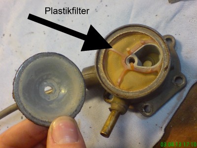

ich muss eine Benzinpumpe überholen, da sie z.Zt. keinen Kraftstoff mehr fördert. Es handelt sich um eine originale geschraubte Pierburg-Pumpe aus einem AB-Motor. Ich habe mir dazu den bei den einschlägigen Händlern angebotenen Überholsatz gekauft, doch ist es bei diesem tatsächlich so, dass (zumindest in meinem Fall) das wichtigste Teil nicht dabei ist. Und zwar ist bei meiner Pumpe der Filter (diese runde, netzartige Kunststoffscheibe mit Aussparung) unter dem mit einer Schraube gesicherten Deckelchen total verharzt und muss ersetzt oder gereinigt werden. Die ist wohl das Hauptproblem, weshalb kein Kraftstoff gepumpt wird.
Daher die Frage: kennt jemand eine Bezugsquelle wo diese Filterscheibe gekauft werden kann oder falls nein, wie bekomme ich diese sauber? Bremsenreiniger habe ich schon versucht, hat aber nicht viel gebracht....

ich hab auch dieses Problem.
Mein Pumpen-Reperatursatz ist von bus-ok.
Leider war das Plastik-Gitter nicht dabei.
Wo bekommt man sowas?

Weiß niemand, wo man so ein Ding bekommt??
