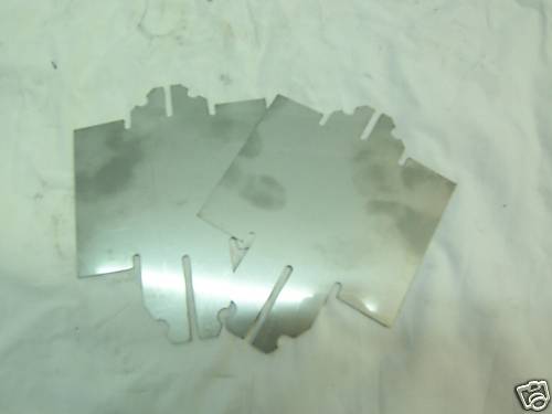

Hallo,eine frage:ich habe ja letzte woche meinen AS motor 50 ps zerlegt und kurbelwellen- und pleuellager erneuert. nun habe ich meinen motor wieder eingebaut. jetzt habe ich in dem werkstatthandbuch vom vw käfer gesehen das unter den zylindern ein luftleitblech sein müsste. bei mir war keines da, folglich konte ich auch keines einbauen. was für auswirkungen kann das für meinen motor haben

Hallo Wolfgang,
Du meinst wahrscheinlich die s.g. "Idiotenbleche", die gerne schon mal beim Zusammenbau vergessen werden. Die sind allerdings schon wichtig, da sie die Kühlluft unterhalb der Zylinder verteilen. Ohne die Bleche ist der ohnehin thermisch stark beanspruchte Motor bzw. sind die Zylinder stark überhitzungsgefährdet.
Also, auch wenn es Mühe macht, ich würde die Maschine nochmal rausholen und die Bleche einbauen, bzw. dann gleich die Typ3-Bleche verwenden.

Typ 3 bleche????? kenne ich nicht, wie sehen die denn aus und wo bekomme ich die denn her?
ich habe auch schon daran gedacht einfach ein blech so zu biegen und anzubringen das der fahrtwind über dieses blech
luft auf die zylinder bläst ( weis aber nicht ob das möglichg ist

... meinst Du diese Bleche ?

Ja hab gerade im reparaturleitfaden von vw nachgesehen. das sind die dinger, die seiten werden nach oben gebogen. bekommt man die auch rein ohne den motor wieder auszubauen oder zu zerlegen?
wo bekomme ich diese her. wenn ich eine zeichnung mit bemaßung hätte würde ich sie mir selber herstellen

Die Typ-3 Bleche sehen etwas anders aus, es gibt sie eigentlich bei allen gängigen Teilehändlern, einfach mal dort unter Motorverblechung schauen. Die werden gerne bei getunten Typ-1 Motoren verwendet.
Die normalen, wie auf dem Bild von buggy-peter, reichen aber auch aus. Die Laschen an den Enden werden umgebogen und zwischen Zylinderkopf und Zylinder gesteckt, daher muß für eine ordnungsgemäße Montage der Kopf runter oder zumindest gelockert werden.
