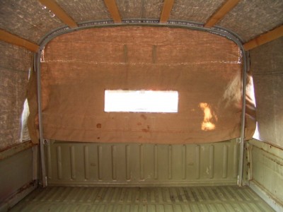

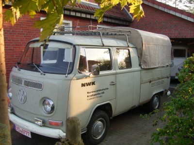

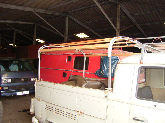

Am besten man hat den vorderen und den hinteren Spriegel. Bei der Pritsche sitzt in der mitte noch ein halber Hilfsspriegel damit es nicht so durchhängt. Die Holzlatten habe ich selbst aus Eschenholz zuschneiden lassen. Die Plane ist aus dem alten Segel einer Tjalk (holländisches Plattbodenschiff) gemacht worden :D
Auf jeden Fall besser als die Plastikplanen :gut: Die Sprigel kann man sich auch selbst anfertigen (lassen)!
T2b`s gab es nur noch mit Platikplanen :(

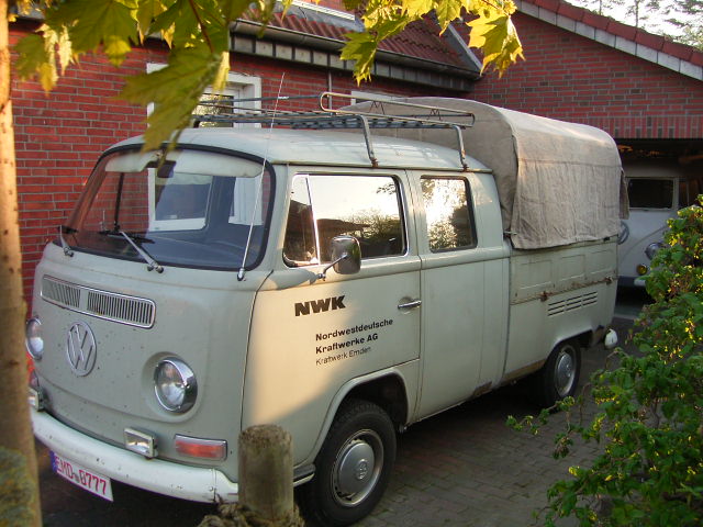

Hier nochmal aufgerüstet mit allen Laschen usw. :wink:
und wegen einer Veranstaltung als LKW-Reparaturdienst "verkleidet" :confused:
