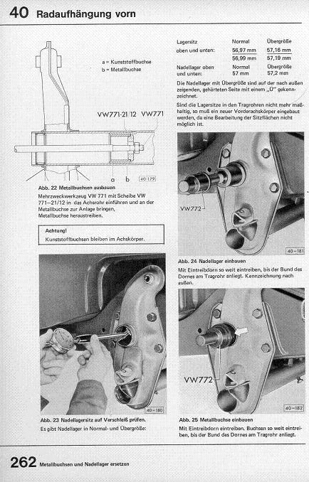

kann mir jemand sagen wo ich die Lagerbuchsen für die Traghebel her bekomme???

Ich bin auch auf der Suche nach den Buchsen. zu Kaufen scheint es die nicht mehr zu geben:(, Daher wäre ich auch Bereit, eine Bachfertigungsaktion anzuleiern (wenn, ja wenn Bedarf besteht).
Daher einmal nur um ein Stimmungsbild zu bekommen: Wer hätte Interesse?
Wer hat noch eine NOS Buchse als Muster? Besonders interessiert mich das Material, tendenziell würde ich zu PTFE (oder ähnlichem) tendieren.
Fertigung würde auf CNC Stangendrehautomaten erfolgen, d.h. hohe Reproduzierbarkeit, hohe Genauigkeit.
Viele Grüße Steffen

ich hab' meine vor ein paar Jahren bei SchmiLo gekauft, kosteten knapp 50 Euro. Ich habe nur die Metallbuchsen ersetzt, nicht die Pertinaxbuchsen, die waren noch gut.

Ja, die Nadellager habe ich auch bekommen und auf der Werkbank liegen. Mir geht s besonders um die Pertinabuchsen (ich dachte es wäre Bakelit? aber ist ja eh fast das gleiche)

Hallo Steffen,
ich meinte nicht die Nadellager, sondern die schmalen Metallbuchsen, die in den Pertinax- (möglichwerweise auch Bakelit-) Buchsen stecken. Die waren bei mir auf die Hälfte der Dicke abgeschliffen. Aus welchem Material die sind, weiß ich allerdings nicht.
