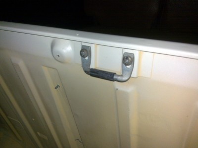

So sieht meine von unten aus:
Mfg toni

Das mit dem "unrunden Rohr" ist schon in Ordnung. Wäre es tatsächlich rund, könnte man es ja nicht in die Winkelbleche einhaken - die sind oben ja nicht ganz offen, damit die Sitzbank sich nicht sofort beim leichtesten Auffahrunfall aushängen kann.

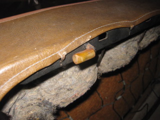

auch ich habe da noch eine Frage zu. Wie die unten befestiegt wird ist mir schon klar, Aber wie ist es den bei der Rückenlehne oben? Jetzt habe ich endlich meine Sitzbank und an der sind an der Rüclseite oberhalb zwei Winkelhaken aber wie sieht das Gegenstück denn aus? Kann mir da einer helfen eventuell sogar mit Foto.? Währe toll.

war grad mal draußen beim bus:

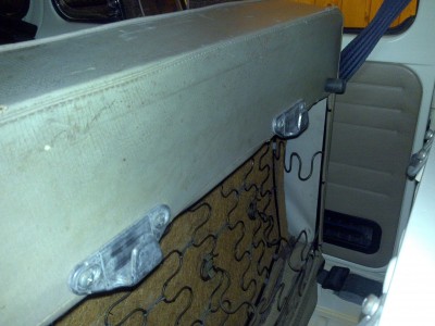

danke Benschpal für die Info. Aber bei mir habe ich andere Harken an der Sitzbank. Die sehen so aus

bullitommi hat geschrieben:danke Benschpal für die Info. Aber bei mir habe ich andere Harken an der Sitzbank. Die sehen so aus
bullitommi,
das ist ne Pritschen-Doppelsitzbank.
