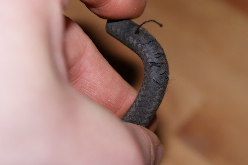

Heute hab ich mich dann mal drangemacht, und den Spritschlauch ausgebaut, was dann nach dem entfernen der Textilummantelung zum Vorschein kam, hat mich schockiert:
schlauch 1
schlauch 1
schlauch 2
schlauch 2
der Schlauch ist knapp 3 Jahre alt und wurde bei einem bekannten Auto-Teilehändler vor Ort gekauft.
Ich habe dann vorsorglich alle damals montierten Spritschläuche durch neue doppelt gummierte ersetzt und werde das Teil mal dem Händler unter die Nase halten.

Das ist normal, drei Jahre für die Gewebemantelschläuche ist gar nicht mal schlecht 8) DIE SIND FÜR HEUTIGE KRAFTSTOFFE UNGEEIGNET!!!!!!!!!!!!! :shock:
AUSSCHLIESSLICH Vollgummileitungen nehmen. :schlaumeier:
Vgl. Artikel in der Oldtimer Markt 11/2008 zum Thema Benzinleitungen...

Ich denke, dass das gar nicht erlaubt ist. Die Gewebeummantelung hatte ja sicher mal "statische" Gründe für die Festigkeit des Schlauches. Eine optische Ummantelung würde einfach nur dazu führen - wie im Bild oben - den tatsächlichen Zustand des Gummis zu verschleiern und wäre daher wenig sinnvoll. Wenngleich natürlich optisch reinrassiger...

Die Vollgummischläuche (die es ja auch schon seit Anfang der 70er gibt), entsprechen der DIN-Norm 73379-1, Ausgabe 1997. Das sagt aber garnix, da diese Norm in ihrer ersten Ausgabe bereits 1952 erschien...
Kauf´einfach Schlauch eines namhaften Herstellers wie Würth, Cohline oder Gates, dann kann wenig passieren. Die aufgedruckten Kürzel NBR/CR stehen übrigens fürs Material: NBR=Nitrilkautschuk (Nitril Butadiene Rubber), CR=Chloropren-Kautschuk.
Daniel
Ach ja, laut Auskunft der Hersteller ist es übrigens in erster Linie der erhöhte Ethanol-Anteil im Sprit, der die Schläuche killt.

Stand das in der OM damals echt so drastisch drin?
Nach dem Bericht hab ich zwar nurnoch die doppelt gummierten Teile verbaut, aber den Austausch von meinen hatte ich auf "wenn du da eh mal dranbist" gelegt.
Benschpal hat geschrieben: wieso nehmen die hersteller ned einfach eine "für heutige kraftstoffe" geeignete gummimischung und ummanteln dens chlauch mit einem textilgewebe???
weil mir gefallen die textilummantelten schläuche besser, als die anderen glatten!
Der größte Nachteil an den Gewebeschläuchen ist meiner Meinung nach, dass sie im verborgenen spröde werden.
Trotzdem kann es aber doch nicht angehen, dass der Sprit so verändert wird, dass die Spritschläuche alle zu Zündschnüren werden.
