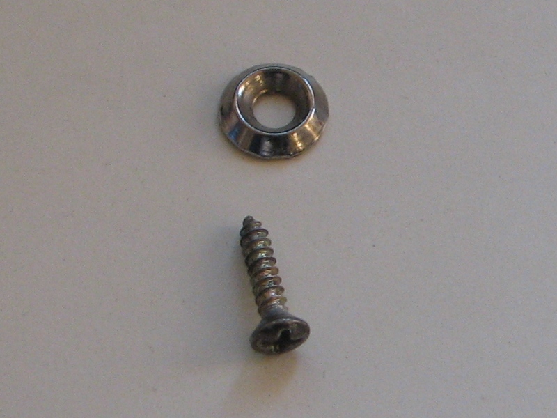

Mein Dachhimmel (allerdings hinten) hatte diese Schrauben drin:

Bei meinem Holzhimmel sind die gar nicht geschraubt sondern geklammert. Mit so etwas längeren Tackernadeln, vielleicht 10-12 mm. Unter dem Sperrholz ist meines Wissens immer noch ein in Dachform gesägtes Schablonen-Holzstück, in dem die Tackerndeln halten. Blechschrauben kenn ich da keine, am Rand sind die Himmelplatten ja in dem Stahlwinkelprofil eingelegt. Habe allerdings nur mal den Plattenbereich um das Hubdach rum abgelöst um dahinter nach dem Kabel für die Innenraumleuchte zu fanden (welches ich tatsächlich auch dort gefunden habe..., war doch echt mal ne Aktion die gleich geklappt hat
). Mit den Schrauben auf dem Foto oben (die es so bei Wolfsburg West oder Kieftnklock gibt) ist meine ich eigentlich nur die seitliche Verkleidung verschraubt worden. Kann mich aber auch irren, mein diesbezügliches Wissen referenziert hier meinen eigenen Bastelbus...
- Beiträge: 8435
- IG T2 Mitgliedsnummer: 249
Re: schrauben zur himmelbefestigung
Die gibts auch im gut sortierten Baumakrt um die Ecke, die Schraube heißt Linsenkopfschraube und die Scheibe findest du dort als Rosette.JanT2a hat geschrieben: (die es so bei Wolfsburg West oder Kieftnklock gibt)
