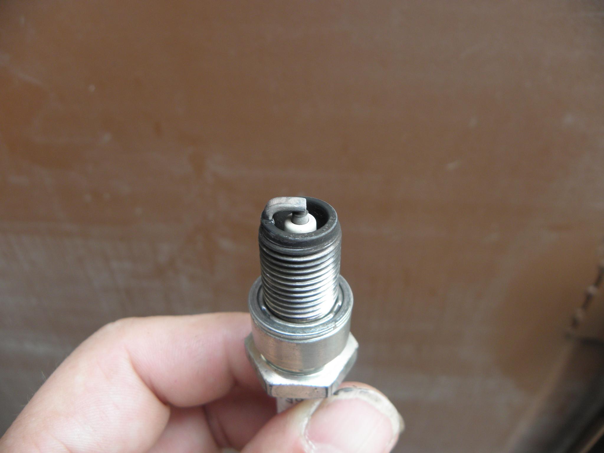

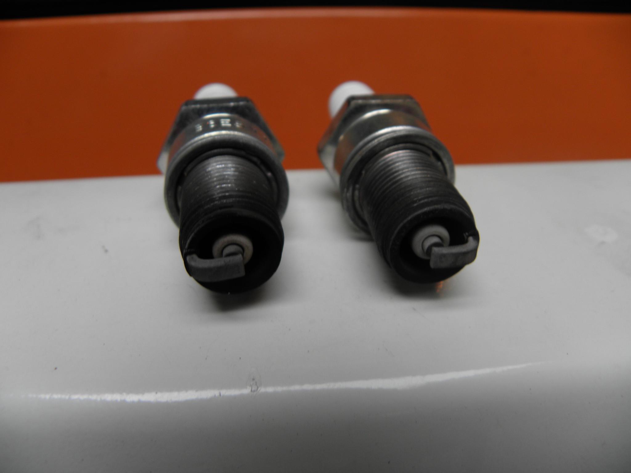

Ich habe mal paar Fotos angehängt, die Kerzen sehen allerdings in echt eher ins weiß gehend aus..Der CO ist bei knapp 4% eingestellt. Sind die Kerzen heute nicht mehr rehbraun zu kriegen??

Beiträge: 4319
Re: Kerzengesicht, ist Rehbraun ausgestorben?
Hallo Mathias,
du kannst auf dem CO im Leerlauf nicht darauf schließen, dass das Gemisch in allen anderen Lastbereichen auch in Ordnung ist. Der Betrifft ja nur den Leerlauf und teile des Teillastbereiches.
Habe jetzt nicht mehr im Kopf ob bei dir am Motor was verändert wurde. Um eine aussagekräftigere Bewertung des Kerzenbildes zu bestimmen müsstest du konstant verschiedene Lastbereiche fahren, den Motor sofort abschalten (nicht im Leerlauf laufen lassen) und dir dann das Kerzenbild anschauen.
Zählen tut übrigend die Farbe des Inneren Isolators im Bereich der Elektrode.
Irgendwie kann ich dein Kerzenbild nicht so richtig beurteilen. Das sieht auf dem einen Bild wegen der Belichtung zu dunkel und auf dem anderen zu hell aus.
Entspricht das letzte Bild eher der Tatsache, so finde ich die Kerze auch etwas sehr hell.
Richtiges klassisches "Rehbraun" sehe ich auch nur noch an einem 2-Takt Moped (Schwalbe).
Am Bulli ist das Kerzenbild gräulich/rosa. Bei der Kontrolle aufm Leistungsprüfstand diese Frühjahr war in den verschiedenen Lastbereichen alles in Ordnung und ich sehe das mal als normal an. Schaue aber auch nicht mehr so oft nach dem Kerzenbild sondern eher nach Verschleiß und Elektrodenabstand.
Habe Bosch-kerzen drin, von denen ich allerdings qualitativ nicht besonders viel halte. (Habe da schlechte Erfahrungen gemacht)
Gruß Stephan

ich hab einen 1,77l, Typ 1, seit 3500km und seit 350km einen neuen überholten Vergaser mit einer 39mm Drosselklappe, HD 150 :shock: .
Es ist eher das 2. Bild, das realer ist, die Kerzen sind innen hell,fast grauweiß und außen rum eher schwarz. Ich will jetzt auch schrittweise kleinere Hauptdüsen versuchen, da auch der Verbrauch zu hoch ist.. :( aber insgesamt hab ich eben das Gefühl,daß der Motor zu fett läuft, beim beschleunigen usw...Ja und Auspuff rußen tut er auch :?
