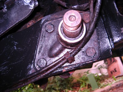

bei Lenkgetriebe des T2b EZ 1/73 läuft das ÖL/Fliesfett raus, auch nach Umstellung auf Fließfett noch!
Das sieht wenig schön aus und deshalb würde ich gerne den Dichtring wechseln. Den gab es als VW Teil 211 415 273 A und ein Wechsel sollte sogar bei eingebautem Getriebe machbar sein :!:
Nur, VW hat ihn nicht mehr und auch im Ersatzteilhandel konnte ich bisher nichts finden :cry: :cry: :cry:

das mach ich grad auch, bekomme nur den Lenkstockhebel nicht runter. Jetzt habe ich mir mal einen Riesen-Abzieher bestellt, ich hoffe damit gehts dann.
Aber zu deiner Frage:
Am sichersten ist es wenn du den Lenkstockhebel abziehst und dir dann die Nummer/Abmessung auf dem alten Wellendichtring anschaust. Mit den Abmessungen sollte man das Ding auch bei ebay bekommen. Sobald ich meinen Lenkstockhebel ab habe schreibe ich die Abmessungen auch nochmal hier rein.

habe jetzt 3 Abzieher ausprobiert und erst mit dem letzten (mega massives teil) hat es geklappt. Aber auch nur weil ich mit einem gezielten Hammerschlag nachgeholfen habe. Hab die letzten 2 Wochen andauernd rumprobiert und es wollt einfach nicht. Aber nun hats geklappt! Auf dem Dichtring steht drauf: 28 38 7.
Viel Glück beim Abziehen, wenn du nicht schon fertig bist :)

Übrigens: Danke @wiwa für die Abmessungen, mit den Bezeichnungen 28 (Innendurchmesser) 38 (Aussendurchmesser) 7 (Breite) bekommt man den Simmerring auch ausserhalb von Autoteilehändlern.
