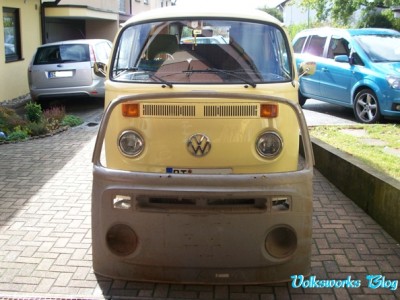

Ist das nicht die normale Brasilien Front die häufig verbaut wird?
Wenn es diese ist die hat Peter E. auf seinen Blechgeschichten eingeschweist!

Das ist die "Brasilienfront"-ist bei mir auch verbaut worden,nachdem uns jemand die Vorfahrt nahm
Ist nicht so ganz passgenau,soll heißen,es muß beim Einschweißen viel gedrückt werden...

Jepp, da kann ich dem Majo nur zustimmen, bissi dengeln und Drücken war da nötig.
Ob man den Höcker nun wegmacht oder nicht, ist natürlich Geschmackssache...

danke erstmal für die info,
hab mich nur gewundert weil dort nur repro dran steht und nix von brasil...
hätt mich jetzt gewundert wenn nen blechteil auf anhieb passen würd

Die Maske ist nicht von Vw do Brazil sondern von IGP

Moin, ich hab die Front( allerdings von Günzl) auch gerade letzte Woche verbaut. Kann mich der Meinung anschließen,dass man sehr viel rumdrücken muss. Bei mir war allerdings ein Klokkerholm aufkleber drauf.also wohl kein Brasi-Teil

Ja Klokkerholm kauft auch bei IGP.Hatte mal ne Käfer Seitenwand gekauft mit IGP aufkleber und Klokkerholm

Also ich kenne nur die Masken die jeder hat.Und die sind von IGP.
Ich hab bis jetzt nicht eine Maske mit VW do Brazil aufkleber gesehen.Kann natürlich auch sein das ich mich da täusche.
Die sollte passen
Die sollte passen
