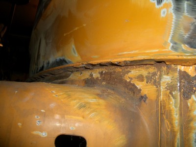

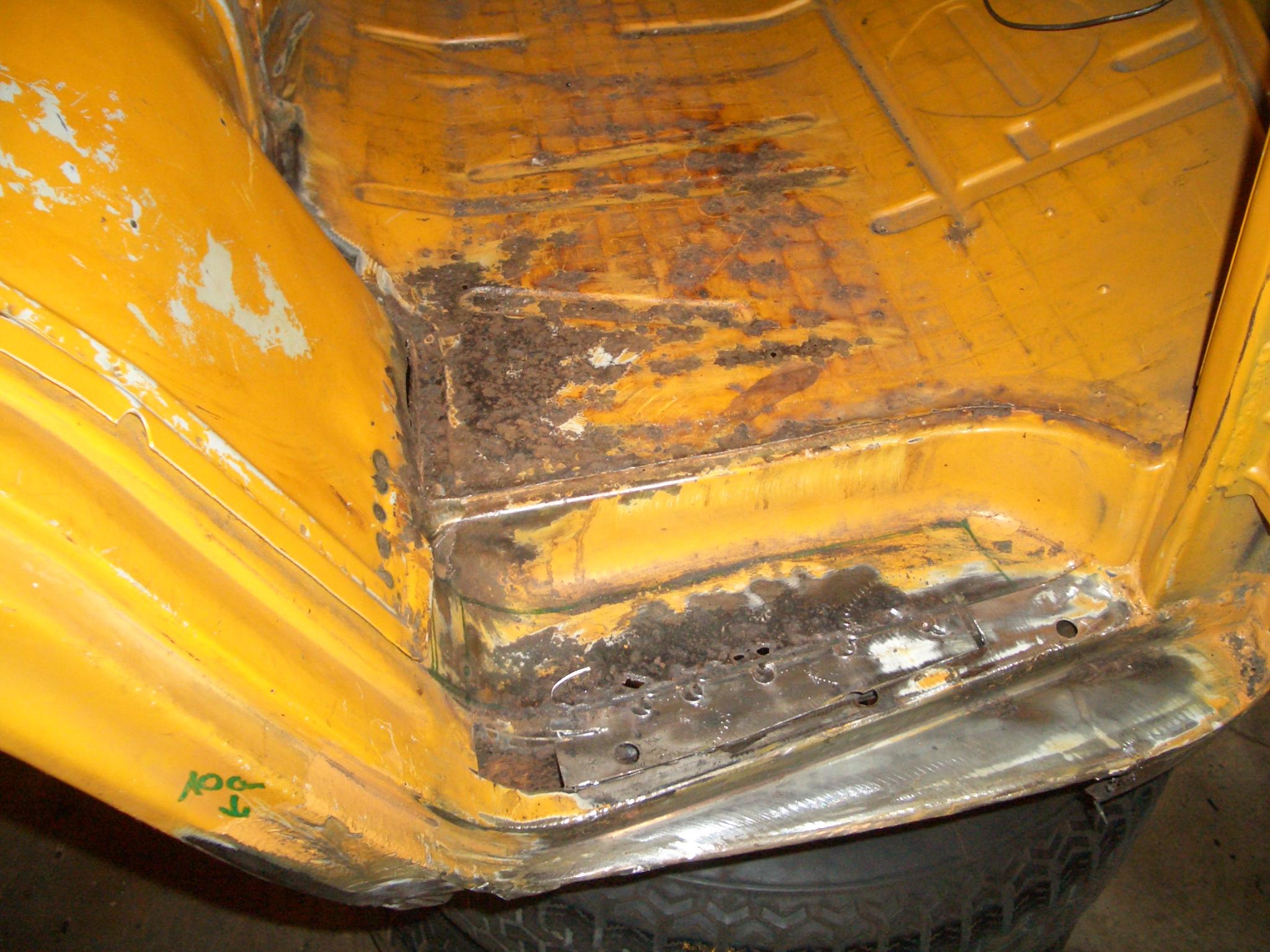

wir stecken gerade mitten in der Restauration unsers Bullis.
Leider ist das Projekt doch größer geworden, wie ursprünglich geplant.
Der Bus muß einmal komplett rundum geschweißt werden.
Mich würde jetzt eure Meinung dazu interessieren, da ich mir nicht sicher bin, ob ich bestimmte Bereiche flicken soll oder komplett ersetzen.
Zum einen die Frontmaske: nur den Scheibenrahmen oben richten und die Roststellen an Lampentöpfen und im unteren Bereich oder ne neue Frontmaske kaufen? Und noch das Bodenblech vorne: Reparaturbleche Kaufen, das komplette Bodenblech erneuern oder selber Bleche anfertigen (dann ohne die Sicken) Die Einstiege (vor allem der rechte) ist auch nicht mehr der Beste, wobei die Radläufe noch ohne Rost sind.
Haben schon einige Bleche gekauft, unter anderem die Busecken hinten, gibt es die auch irgendwo in passender Qualität?
Der Bus ist ein Kastenwagen mit Syro-Hochdach und Campingausbau. Der Campingausbau ist eine Helsinkiausstattung mit Polstern in orange-rot. Würden aber lieber auf grün-gelb wechseln, falls noch jemand Bezüge übrig hat, bitte anbieten.

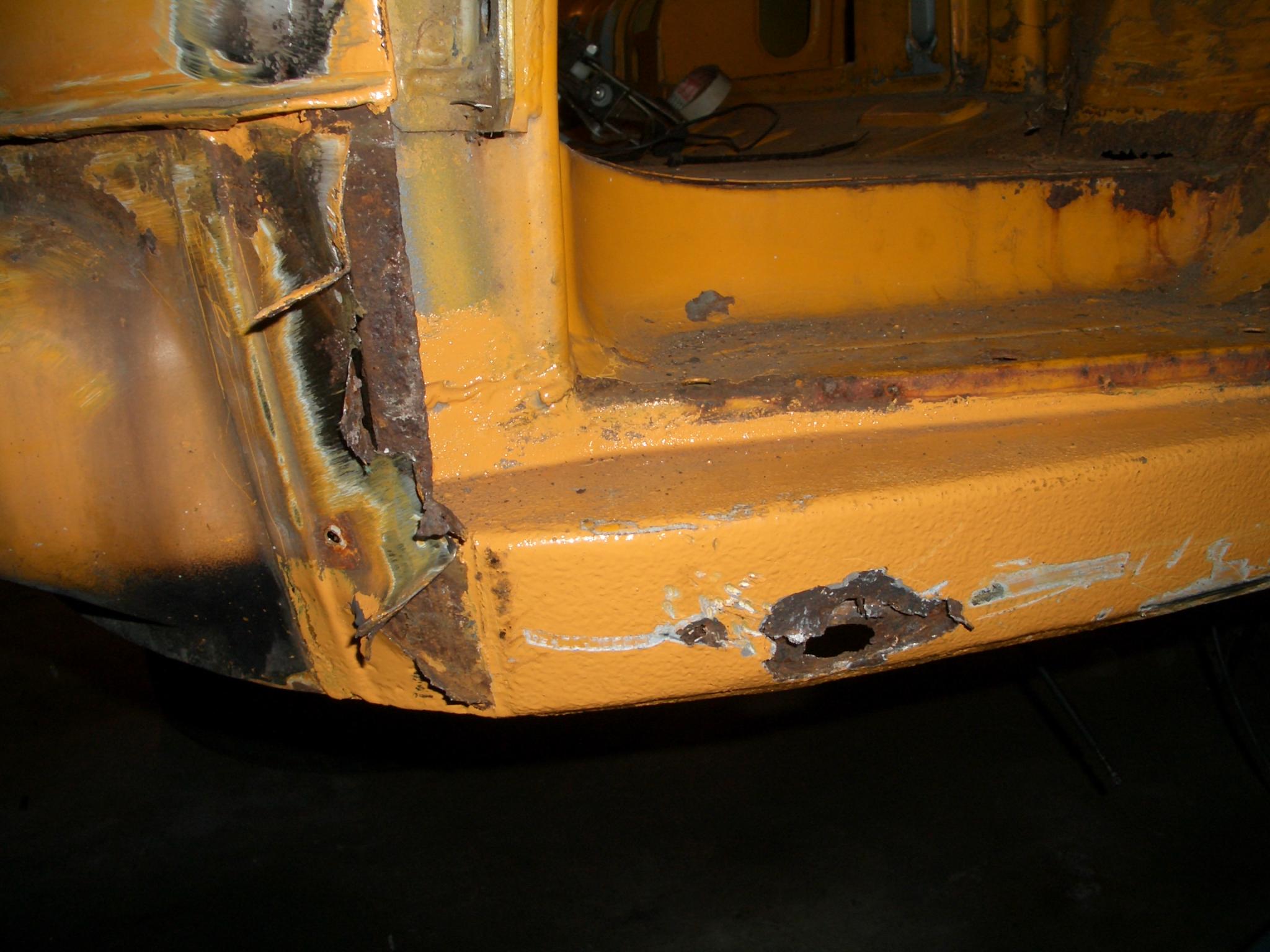

also ob austauschen oder flicken: das kommt darauf an wie dein Anspruch ist. so weit man das erkennen kann ist an der Frontmaske unten nicht nur die äußere Lage betroffen, wenn du flickst,ist vllt erstmal günstiger und auch schneller, aber auch die Gefahr größer, dass du nur die Spitze des Eisberges bearbeitest. Also grade da es ein T2b ist, und es hierfür n komplettes Frontblech gibt, würd ich dir zum kompletttausch raten.
Und meist ist der Austausch eines ganzen Teils schneller erledigt, als 4-5 kleine Flicken

Schneller als flicken ist das tauschen z.B. einer kompletten Front nicht immer, aber bestimmt besser! Ganz klar meine ich immer soviel zu erhalten wie geht, aber wenn ein Komplettteil passt ist das die bessere Lösung als Unmengen zu flicken. Genaueres zeigt sich meist erst nach dem behutsamen strahlen, da tauchen dann plötzlich Siebe auf , die vorher nicht erahnt wurden..

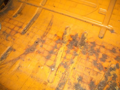

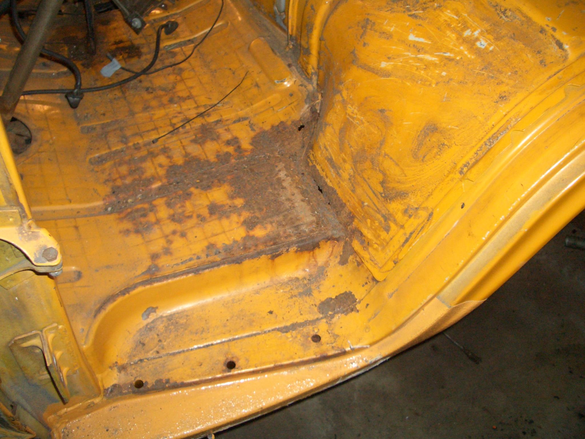

Also die einstige gibt es komplett als Re.Teil. Da würde ich nicht das Stückeln anfangen. Ist meistens Zeitaufwändiger als komplett neu zu machen. Den Kabinenboden würde ich einfach mal Strahlen lassen. Meiner sah auch so aus und ist nur beim Fahrer komplett durch. Das sah man aber ohne Strahlen schon. Auf der Beifahrerseite ist nichts.
Das sieht dann so aus
Ich werde hier den Boden mit einen Rep.Blech erneuern selbstbauen ist zwar kein Thema ist aber nicht original

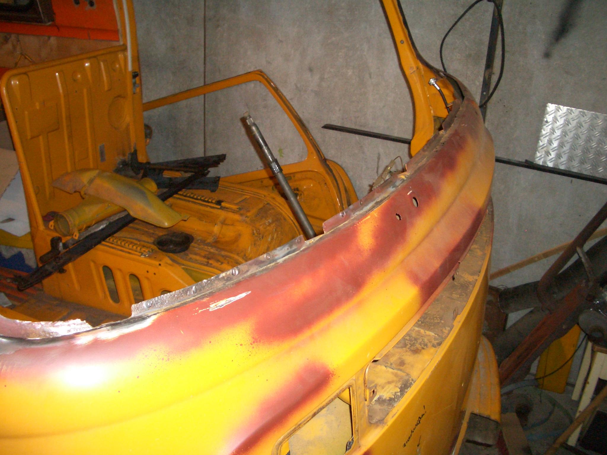

Also wenn die Front nicht ganz arg rostig ist würde ich vom einsetzen einer neuen Frontmaske abraten.
Kein Mensch bekommt die Falze an der A-Säule wieder so hin wie sie waren.Außerdem sollte man da schon einiges an Erfahrung haben.
Hier im Forum gibt es welche,bei denen diese Brazil Maske gut gepasst hat und welche bei denen es echt Schwierig war.
Wenn es geht dann lieber teilersetzten.
Ordentliche Bleche zu finden ist schwierig aber nicht ganz unmöglich.

Bei einem Freund haben wir schon eine Frontmaske ausgewechselt, die Passgenauigkeit war nicht gerade super, haben es aber hinbekommen. Speziell die von Andy angesprochenen Falze an der A-Säule mussten wir noch verzinnen und nachformen. Ich wollte eigentlich viel vom Blech erhalten, aber auch ich habe gesehen, daß die Bleche darunter schon angegriffen sind. Deshalb wollte ich ja mal nach ein paar Erfahrungen fragen.

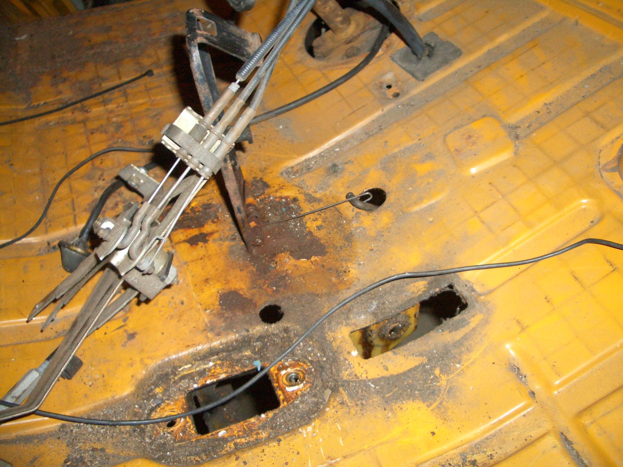

Beim Kabinenboden ist es so, daß beide Seiten angegriffen sind auf der Beifahrerseite sind auch einige kleine Löcher drin. Die Kanten zum Radkasten sind komplett durch.
Es muss nicht alles original sein, sollte aber auf jeden Fall gut aussehen und wieder eine Weile halten.

beim Boden kann ich dir nur von nem kompletten abraten, da passt absolut garnix, hab die Bleche dann doch selber gemacht.....
