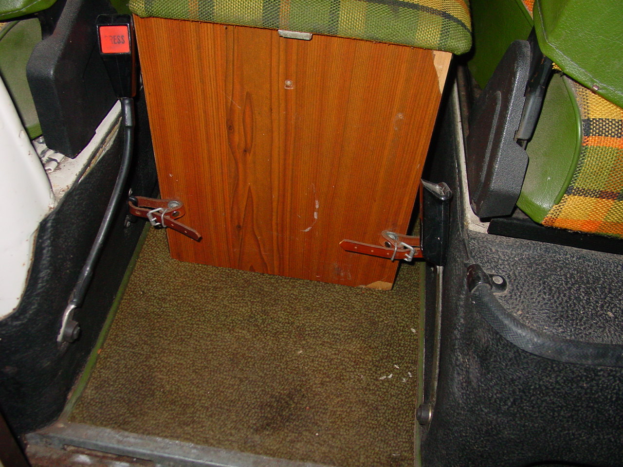

da ich grad krank im Bett liege, habe ich sehr viel Zeit, über Dinge nachzudenken, die noch an meinem Bus gemacht werden müssen.
Bei mir ist der Hocker zwischen den Sitzen in das Bodenblech gespaxt, ich nehme mal an, das ist nicht original, oder?
Bei BusOk gibt es Riemen zum Verzurren, nur wie und wo werden die befestigt?
Danke schon mal

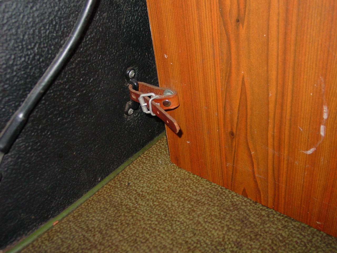

Hallo Markus,
der Hocker zwischen den Vordersitzen wird rechts und links an der Sitzkonsole (unten) befestigt. Am Hocker sind auf der Rückseite die beiden Riemen geschraubt und unten an den Sitzkonsolen sind geweils zwei Zurrösen verschraubt.
Bin später in der Werkstatt und mache mal ein Foto von der Konstruktion.
Gruß Roman

Re: Hocker Helsinki
Hallo Markus,
hier nun endlich die versprochenen Bilder. Grüße Roman
