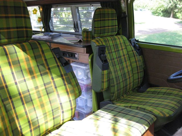

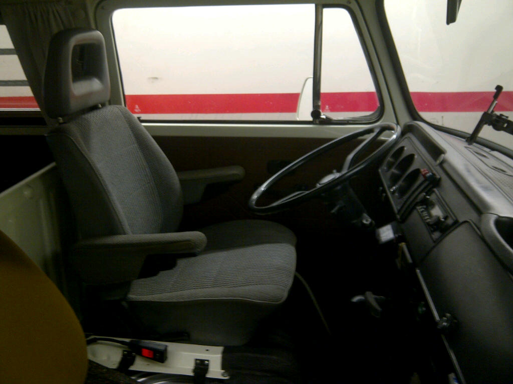

ich habe mir ein paar T3 Pilotensitze ersteigert.
Aber da unser Bus gerade beim Karrosseriebauer ist, kann ich sie nicht mal probehalber rein schieben.
Was mir jetzt Gedanken macht, ist ob die Armlehnen Türseitig überhaupt rein passen.
Auf allen Bildern, die ich gefunden habe, sind nur noch die Mittelarmlehnen verbaut.
Eh ich mir die Arbeit mit den Neuen Bezügen für alle 4 Armlehnen mache, würde ich gerne wissen ob die rein gehen.
(Habe gestern den Ersten Bezug für die Armlehne fertig genäht. Großer Mist die kleinen Rundungen ordentlich mit der Nähmaschiene hin zu bekommen.)
T2Tom
- Beiträge: 933
Re: T3 Pilotensitze im T2b pssen die Armlehnen?
Hi Thomas,
bei mir hat es gepasst.
Ist allerdings nur noch Platz ein Blatt Papier.
Grüße aus der Pfalz
Tom
Grüße aus der Pfalz
Tom
peter-dd
- Beiträge: 438
- Registriert: 23.07.2007 18:07
Passt ohne Lüftungskanal an der Türe rein

So,
fiel mir gerade noch ein, dass ich ja mal diese Thema aufgemacht habe.
Also meine Erfahrungen dazu sind:
Im Prinzip passen die Sitze haarscharf rein.
Allerdings habe ich anstatt der Zuziehgriffe Armlehnen an den Türen.
Dadurch kann man dann die Lehnen an den Sitzen außen nicht runter klappen.
Das ist ja erst mal nicht so schlimm. Allerdings ist unser Beifahrersitz drehbar.
Und wenn der Sitz umgedreht ist, besteht keine Chance die Tür zu schließen.
Also habe ich mir für die Beifahrerseite den Zuziehgriff bestellt und montiert.
Damit ist das kein Problem. Ich hab jetzt nur die Schraubenlöcher in der nagelneu bezogenen Türverkleidung,
wo
vorher die Armlehen saßen.
Aber auf jeden Fall sind die T3 Sitze deutlich Bequemer als die original Sitze, sehr Empfehlenswert.

Tach, ich überlege mir auch, ob ich auf T3 Pilotensitze umsteigen soll. Das Problem mit den Seitenarmlehnen an den Türverkleidungen habe ich nicht. Somit sollten diese eigentlich passen. Habe aber jetzt 3 Fragen.

- Beiträge: 5194
Hi Bullitommi,bullitommi hat geschrieben: Wenn ich mir welche kaufe sollen diese anschließen Westfalia Orange bezogen werden. Das sieht dann bestimmt schick im Bulli aus
kann mir jemand helfen?
das wichtigste sind erst einmal gute Schnittmuster.
Damit kannst du dann die Stoffe zurecht schneiden und vor dem Nähen mit Stecknadel zusammen stecken.
Ich habe bei mir die Schnittmuster von den zusammengenähten original Bezügen abgenommen.
Das ist extrem mühsam gewesen, da es sich ja um dreidimensionale Teile handelt, die auf zweidimensionales Papier müssen.
Aber das ist mir wohl trotzdem recht gut gelungen. Es bilden sich nur zwei minimale Falten in der Rückenlehne Richtung Sitzfläche.
(Gegen 5€ Gebühr und ein Bier beim nächsten Treffen könnte ich dir meine Schnittmuster abzeichnen und zuschicken.)
Einfacher ist es, die originalen Sitzbezüge aufzutrennen und dann als Vorlage zu verwenden.
Das wird wahrscheinlich etwas genauer werden. Ich hatte die originalen damals zusammen gelassen,
da die in sehr gutem Zustand waren. Die habe ich für knapp 200€ wieder bei Ebay verkauft.
Ich bin selber überrascht gewesen, wie hoch die 1€ Auktion geklettert ist. Ich hatte da eigentlich mit 50€ gerechnet.
Wenn du dann die Schnittmuster hast, den Stoff zurecht schneiden.
Hier aber bitte auf die Symmetrie der Karo Stoffe achten.
Da musst du etwas schieben, um einen Kompromiss zwischen Verschnitt und Optik zu erreichen.
Als Bezugsstoff empfehle ich dir die Bessere Variante vom Markt zu nehmen.
Es gibt den normalen Stoff und dann noch Stoff der auf der Rückseite gummiert ist.
Der gummierte ist deutlich besser von der Qualität und lässt sich aus meiner Sicht auch besser verarbeiten.
Unterscheiden kann man die Stoffe an der Breite. Der billige ist 160cm breit und der bessere ist 150cm breit.
Unter den Stoff gehört dann noch 1cm dicker Stoffkaschierter Schaumstoff.
Den habe ich mit Latexkleber auf die zugeschnittenen Stoffstücke geklebt.
Dann die einzelnen Stücke mit Stecknadeln zusammen stecken und anfangen zu nähen.
Vorher mit Probestücken das Verhalten der Nähmaschine studieren.
Die muss ja nun Kunstleder, gummierten Stoff und 1cm Schaumstoff verarbeiten.
Da kommt die schon mal ins Schwitzen. Ich habe mir dafür eine alte Pfaff bei Ebay ersteigert,
die hat das recht gut geschafft.
Das problematischste war der Pappstreifen an der Kunstleder Unterkante.
Den musste ich von Hand annähen, da hier die Maschine an der Leistungsgrenze war.
