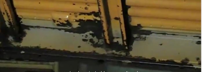

meine (Blech-) Restaurierung geht ins letzte Viertel. Zeit sich Gedanken um die Lackierung zu machen …
Wobei ich hier eher den Unterboden meine. Mein T2 ist Trockeneisgestrahlt worden. Darunter kamen zwar gute Stellen zu Tage,
aber auch Stellen die der Vorbesitzer mit schwarzem Bootslack „konserviert“ hat.
Nun mein Plan mit der Frage, ob hier jemand ähnlich verfahren ist und was er –heute- anders machen würde:
1) Unterboden & Radläufe bleibt so wie er ist;
2) Lackierung auf`s Blech mit „Bratho Korrux 3 in 1“ in RAL 2000 (Gelborange)
3) Radläufe in Außenlack (Merinogelb) überlackieren
4) Letzer Schritt mit transparentem Wachs à la UBS 220 transparent
Über das Bratho Korrux hab ich nun viel Gutes gelesen – stimmt es, das man es einfach auf vorhanden Lack
und (übertrieben) Rost aufbringt und damit den „Rost“ killt ?? Kann ich mir fast nicht vorstellen…
Danke für euer Feedback.
Alexander
