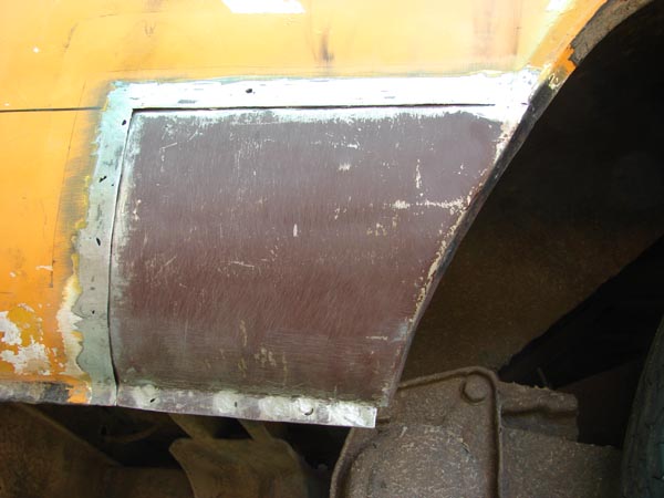

Reparaturen? Etliche! Der Schlamm hat irgendwie den Weg in ein vorderes Radlager gefunden. Totalschaden! Ich muss mal über eine bessere Abdichtung nachdenken. Auch die vordere Schaltstangenlagerung war verschwunden. Außerdem ist ein Radlagergehäuse erneuert. Es war am Stoßdämpferarm gerissen und ich hatte es im Koffer mitgebracht.
Doch die größte Reparatur: ich habe endlich meinen durchgerosteten Schweller vorm linken Hinterrad geschweißt. Ich hatte ein bisschen Bammel, was mich nach dem Öffnen da wohl erwartet. Doch nach dem ersten Schreck sah es blechmäßig dann doch ziemlich gut aus. Es war tatsächlich nur die Außenhaut weggegammelt, weil der Staub der Jahrtausende innen ein wunderbares Feuchtbiotop erschaffen hatte http://wirsindweg.de/html/ga11-1_0.html. Dank Eurer Mithilfe war die Reparatur kein wirkliches Problem. Merci nochmals für Eure Geduld bei meinen Fragen. Jetzt ist eine sauber abgesetzte und lochpunktgeschweißte Außenhaut drauf und innen ein Steg aus der Tür eines überschlagenen Toyota-Landcruisers. Muss ich jetzt eigentlich auch Toyotas Rückrufe befürchten :? ?

Hey, freut mich dass das mit der Reparatur vom Schweller geklappt hat.
Hast du das Blech, was ich dir mal geschickt hatte eingeschweißt, oder hast du dir ein besseres besorgt?

Ja, das eingeschweißte Teil ist das, was Du mir geschickt hattest. Da ich ja nur einen relativ kleinen Abschnitt brauchte, war das Problem mit der Passform nicht gravierend. Ein paar freundliche Hiebe mit dem Hämmerchen haben es schnell zur richtigen Haltung überredet.
Dafür musste ich dem Toyotablech für das quer liegenden Teil zum Radkasten hin schon kräftig die Meinung sagen. Allein an dem Ding habe ich bestimmt zwei Stunden herumgehämmert, bis es sauber saß.
Schwierigkeiten hatte ich nur mit dem Absetzen um eine Blechdicke. Mein eigenes Werkzeug konnte ich nicht finden und am Sonntag konnte ich in Windhoek auch keins auftreiben. Freihändiges Dengeln ist da nicht so prickelnd, geht aber, wenn man Geduld hat. Bei hiesigen Autos wird ohnehin nicht abgesetzt, wozu gibt es Spachtel?
Dummerweise war der Schraubstock 100 m von Auto entfernt, so dass ich an dem Nachmittag auch ein paar Kilometer wandern durfte.
Beim Einschweißen hatte ich noch ein bisschen Bammel wegen das dahinter liegenden zweiten Tanks, aber auch das hat ja funktioniert.
Das war mein erster Akt dieser Art und für die nächsten beiden weiß ich ja jetzt, wo’s kniffelig wird. Meine Problemstellen an der Fahrer- und der Schiebetür sollten ohnehin einfacher sein als der Schweller. Hoffe ich.
