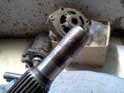

Nach näherer Betrachtung meiner Schwungscheibe, hab ich feststellen müssen, dass sich das dort befindliche nadellager in welchem die eingangswelle des Getriebes läuft, das selbige sich praktisch in Luft aufgelöst hat---> keine nadeln mehr vorhanden. Folge daraus: Die lauffläche fürs nadellager auf der Eingangswelle ist hinüber :cry:
Jetzt meine Frage: Für wie realistisch haltet ihr es, eine noch brauchbare Eingangswelle fürs CP Getriebe aufzutreiben? Motor wäre der 2.0 Liter CJ- wenn das noch wichtig wäre.

Wenn denn wirklich die Eingangswelle unrettbar hin ist (haste mal ein Foto von Deinem Problembereich?) - dann wirst Du wohl schneller ein ganzes Getriebe als nur ne Eingangswelle finden.

Also deiner einschätzung nach wirds schwierig eine andere, bessere welle aufzutreiben? Die alte welle von mir könnte man schön noch einbauen. Die frage ist wie lang das nadellager das mitmacht.
Und wenn die eingangswelle nur noch an der hauptwelle gelagert ist, überträgt sich die unwucht direkt aufs getriebe... auch nicht grade gut...
Hier mal ein bild von meiner welle.
Gruss sebastian

hab bei wagenteile angerufen und hab innerhalb von 3 tagen eine neue welle für 75 euro bekommen.
Das nadellager wird sich freuen und das getriebe es mir danken.
