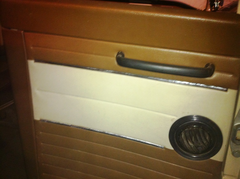

Tag. Hat eigentlich jemand schon eine vernünftige Lösung gefunden, die meist nicht mehr so schönen Zierleisten (Plastik mit Chromfolie oder was es auch immer ist) im Innenraum zu ersetzen? Wenn es das gleiche Profil in Alu geben würde, das wäre gut, könnte man dann schön polieren. Hab ich aber noch nicht gesehen.
Ideen? Danke

hab das Problem auch (an der Trennwand und Schiebetür)... bisher keine wirklich praktikable Idee...
Kenne nur die Baumarkt/Tuningshop-Plaste-Meterware... aber die dauerhaft zu befestigen wird auch nicht einfach...
Die Chrom-Aluleisten (bei den späteren nur Plaste) von den L-Bulli-Fenstern sind 3/4 Röhrchen, die in die Dichtungen reingedreht werden - die werden dort gar nicht passen...
VW Karmann-Ghia (u.ä.) haben auch Chromleisten an den Innenverkleidungen - ich meine Alu... auf jeden Fall haltbarer.
Aussen auch in ähnlichen Dimensionen, aber nicht ganz so günstig und fertig abgelängt -
da wird das für eine Bulli-Innenverkleidung schnell recht teuer...
Ein paar L-Bus Verkleidungen sind bei mir noch übrig und liegen im Keller, da wir ja auf Westi-Berlin hinten umgerüstet haben
(Fahrerseite und Beifahrerseite abzüglich Schiebetür und Trennwand):
Sind zu haben... bei Interesse mach ich davon weitere Photos...

hab bis jetzt immer die plastik-meterware genommen, diese aber mit spiegelklebeband (auf rolle, von würth) befestigt,
das zeug pappt wie sau und hält seit über 4 jahren.
...nur das zuschneiden war bissi ne fummelei, da das band breiter war.
die schnittstellen bzw. enden der meterware hab ich mit silberner farbe etwas angeglichen.
gruss, gary

Ich habe auch selbstklebende Plastikleisten von der Rolle verwendet. Kleben gut. Habe seinerzeit bei Conrad ein Profil gefunden, das sehr genau passt.
Ralf

Was ist denn sonst mit den Leisten vom T3?
Ich weiß jetzt nicht, ob die von der Form genau identisch sind, sehen aber zumindest vom Gedächnis her so aus und sind vielleicht noch lieferbar?
Oder zumindest als gebrauchte besser erhalten

Und noch eine Frage zu den Zierleisten an den Verkleidungen? Die kann ich wohl im Original nicht mehr auftreiben? Hat jemand in der Zwischenzeit einen guten Anbieter gefunden, der identische oder fast identische Leisten im Programm hat?
Und noch eine Bitte. Könnte jemand vielleicht freundlicherweise ein paar Detailbilder dieser Zierleisten einstellen (gerne auch von den Enden) und mir verraten, wie breit die Leisen sind.

Die Zierleisten für die Bekleidung sind nicht so leicht nachzurüsten, da muss ich dir recht geben. Damals wurden die panels in den USA dann komplett gegen solche mit trim getauscht. Ich habe einen fast kompletten Satz NOS trim panels in der korrekten Farbe an der Hand, vielleicht sollte ich den doch kaufen ( teuer, teuer). Hier wollte ich eigentlich ein büschen durch die Finger sehen
