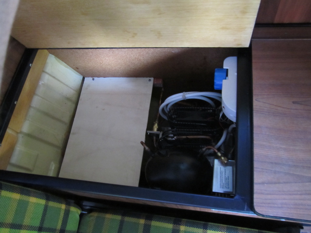

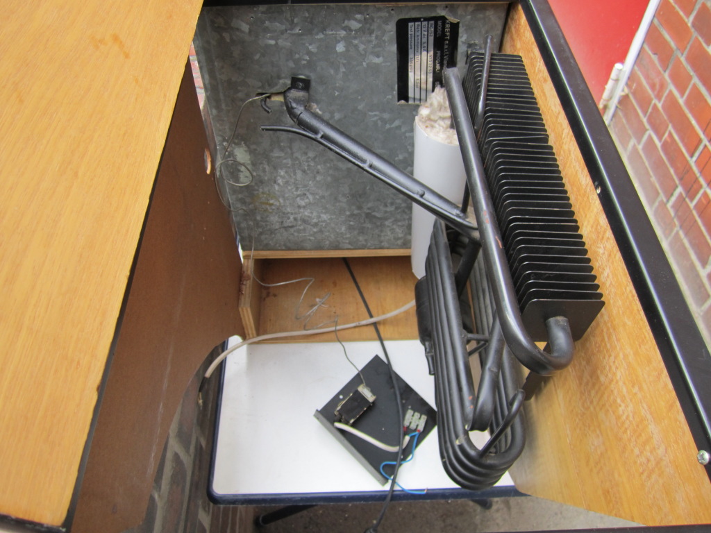

da mein Kühlschrank ja leider nur nach Kopfstand für einige Zeit lief, habe ich jetzt die Radikalkur gemacht:
Altes Gedöns rauswerfen. Aber dringend draußen machen, der Amoniak Gestank ist erbärmlich.
Sogar mit Gasmaske...
Waeco Cu-55 Kompressor mit Verdampfer gekauft, und rein damit.
Gabs in der Bucht für 355€. Sonst hab ich die Einheit immer so für rund 400€ gesehen.
Der Verdampfer ist kein Problem. Und für den Kompressor habe ich ein kleines Podest gebaut, da ja sonst der Radkastem im Weg wäre.
Es bleibt auch noch Platz für etwas Stauraum.
Ist aber noch nicht ganz fertig.
Aber die Kühlleistung ist enorm im Vergleich zu dem Absorber.
Nach rund 1min Lauf ist der Verdampfer spürbar kalt.
Das hat vorher locker 15min gedauert, bis die erste Kühlleistung spürbar war.

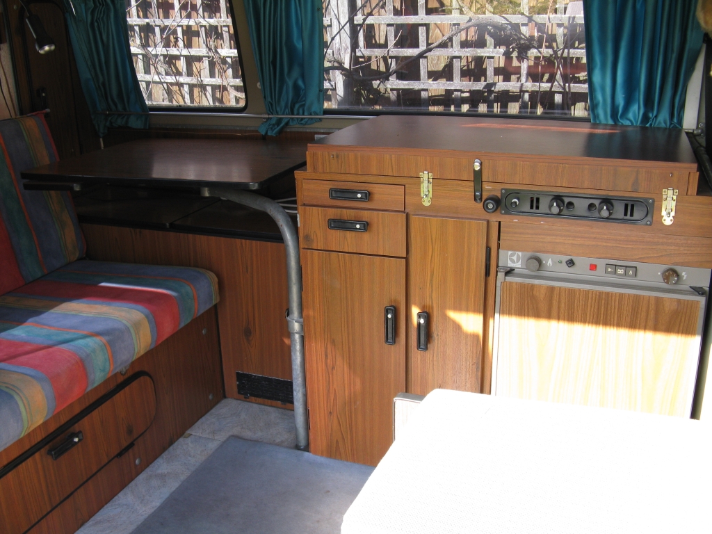

bei meinem Berlin ist der Küchenschrank umgebaut.
Im linken Fach steht die Gasbuddel, in der Mitte der Frischwassertank (Abwasser unterflur), rechts dann, wo vorher teilweise die Truma war ist ein Elektrolux eingebaut.

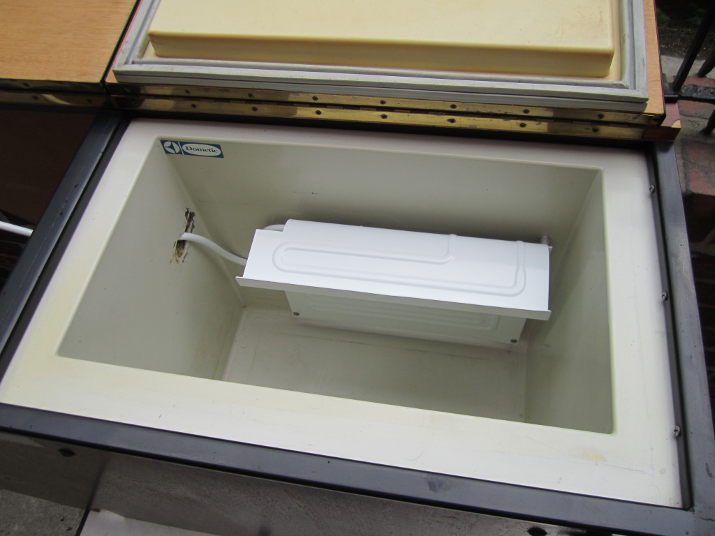

Auf der Website http://waeco.com/at/3606_1916.php finde ich zwei Verdampfer -
einmal L-Verdampfer VD-01 und einen Plattenverdampfer VD-02.
Wenn ich die Bilder richtig deute handelt es sich bei Dir um den VD-01, oder?
Gibt es einen Grund warum diesen und nicht die (vielleicht) platzsparendere Platte VD-02?

ich habe den Verdampfer VD-01 genommen.
(Oder den Eiswürfelbereiter )
Und je größer der Verdampfer, desto besser der Wirkungsgrad.
Ansonsten hätte der VD-02 wohl auch seinen Dienst getan.
