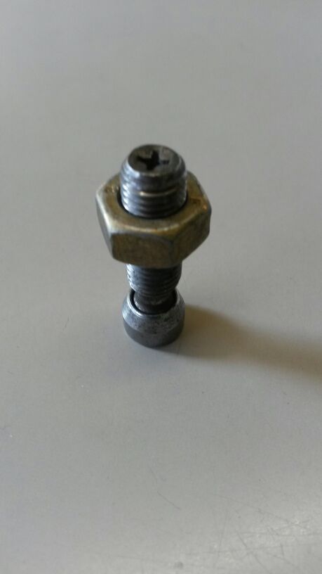

Von Mercedes gibt es Einstellschrauben M 10 x1 die beim Typ 4 Motor passen !
Weiß zufällig jemand von welchem Typ die sind, oder gar die Teilenummer ?
Gruß Ralph
Venzileinstellschrauben von Mercedes

Das sind wohl Spezial Schrauben mit so einer art Kugelkopf !!

ich kenne diese Ventileinstellschraube mit Kugelkopf von MERCEDES
und ich habe die auch im meinem GB-Motor verbaut.
Allerdings haben die ein M8x1- Gewinde.
Hier ist die MERCEDES- Nummer: MB-A1020500220
Vergleichbares gibt es hier und hier allerdings auch nur in M8x1.
