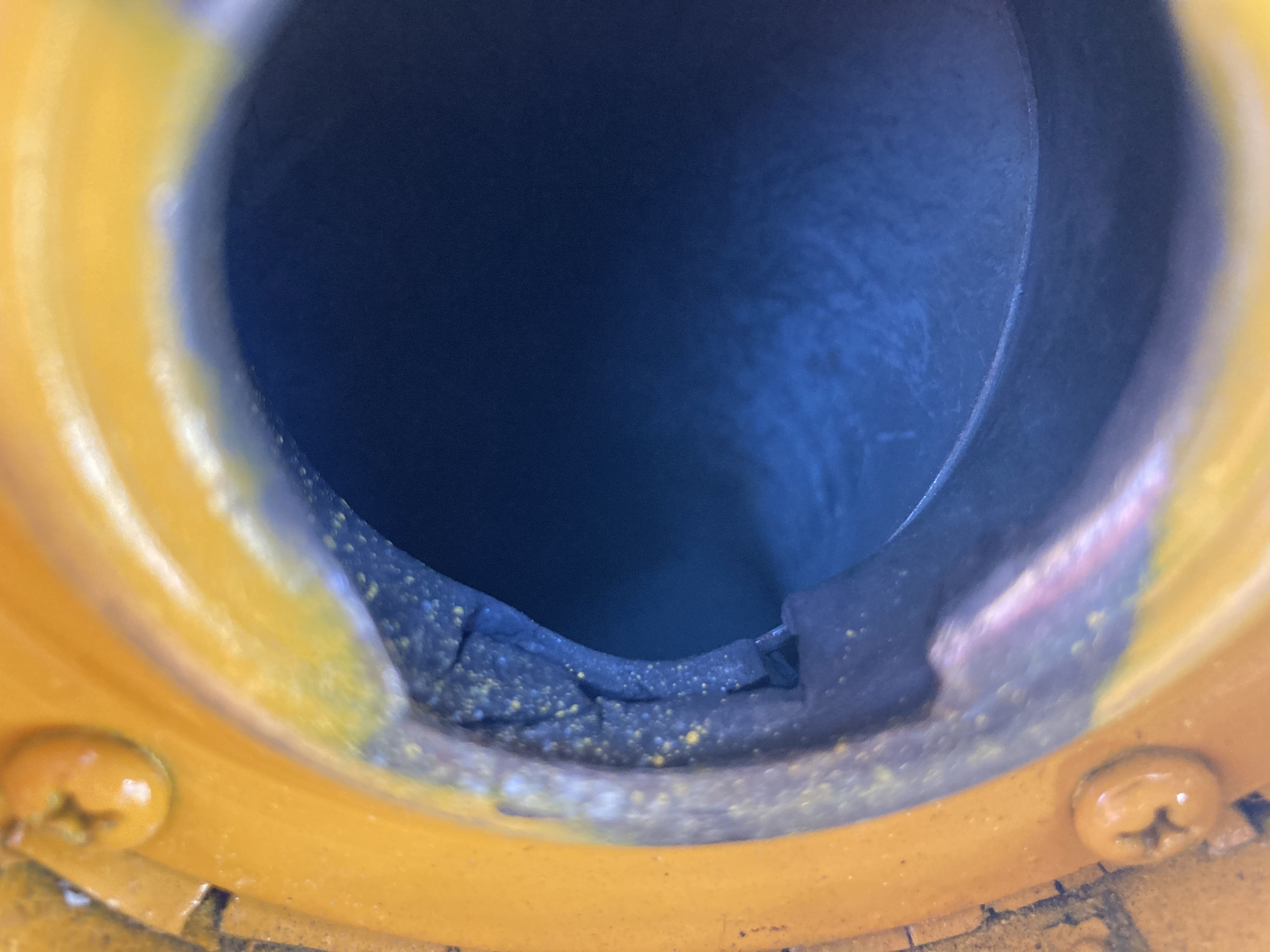

Re: Benzingeruch und benzinverlust
Moin Moin,
Bei meinem VW T2b, Bj. 1976, tritt nach dem Volltanken in Verbindung mit einer engen Kurvenfahrt oder Fahrt über Unebenheiten kurzzeitig ein relativ starker Benzingeruch im Innern des Busses auf. Bei einem Stopp ließ sich feststellen, dass am unteren Rand des Busses hinter dem Reifen (wie beim Bus-Kollegen Stiop) Benzin auf den Boden tropfte. Könnte es anhand der Bilder sein, dass es an dem äußeren und inneren Dichtungsmaterial liegt? Die scheinen auf jeden Fall porös bzw. zerschlissen zu sein.
Besten Dank!
Ralf
Besten Dank!
Ralf
Hallo Ralf,
es ist sinnvoll und dringend empfohlen bei unseren alten Kisten ALLE Gummiteile die mit Benzin in Kontakt kommen zu erneuern.
Die meisten Schläuche kommen mit unserem heutigen mit Alkohol verschnittenen Sprit nicht gut zurecht
Das wären der Tankstutzen und der dicke Schlauch vom Stahlrohr zum Tank.
Dafür gibt es meines Wissens keine qualitativ wirklich hochwertigen Reproteile
Außerdem beim '76er glaub insgesamt 7 kurze Benzin-Schlauchstücke der Tankentlüftung und natürlich der Benzinschlauch vom Tank zum Vergaser.
Dafür ist dringend ein FPM-Schlauch zu empfehlen z.B.
https://tk-carparts.de/kraftstoffschlau ... e-22400400
Andere Schläuche haben keinen so hohen Temperaturbereich und sind nach wenigen Jahren schon wieder morsch.
Der dicke allerdings nur NBR Schlauch zum Tank
viewtopic.php?f=7&t=2063&p=259552&hilit ... mi#p259552
Das Thema wurde schon ausführlich diskutiert, bemühe bitte mal die Suche.
