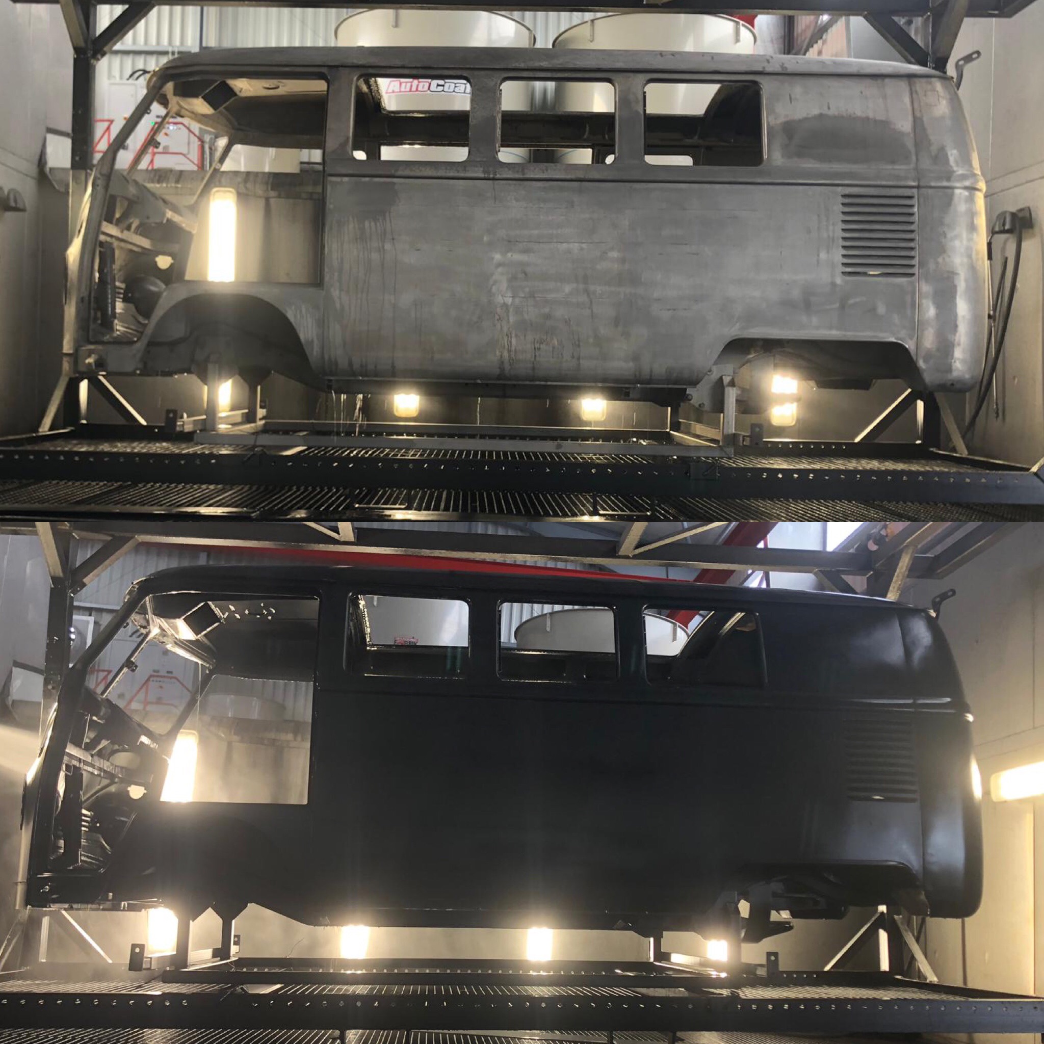

- schon mal drüber nachgedacht wie und mit was alle Busse (auch T1) im Werk vorbehandelt und lackiert wurden?
Methoden, die wir anwenden, simulieren diese Werkslackierung .. und wenn einer verstehen möchte wie das funktioniert, muss er die Vorbehandlung Werk in die Länge ziehen.. dann entlackt es und entrostet dazu.
Im Übrigen sind Falze unter 0,5mm Spalt für Flüssigkeiten unzugänglich..
Und wenn jemand den KTL Film vom Kaess T1 KTL angeschaut hat, ab der 16. Minute habe ich es probiert zu erklären..
Nichtsdestotrotz wer klassisch Sandstrahlen mit der Methode Entlacken Entrosten und KTL beschichten vergleicht.. kennt auch nicht den Unterschied zwischen einem Trabant und einem Ferrari.
Gerne lasse ich mich belehren .. und natürlich gibt es alternative Methoden, die ich anbiete ..
Alexander Schwan
Carblast das bin ich
... und da mir das Thema aufgefallen ist.. Kommentar meinerseits

Hallo Herr Schwan, danke für die Bereitschaft und die Wortmeldung.
Die Telefonate mit Ihnen waren immer sehr aufschlusssreich, informativ und freundlich. Danke für die Zeit und die Informationen. Grundsätzlich haben Sie viele Vorteile bei der KTL auf Ihrer Seite. Trotzdem erlaube ich mir drei Nachteile zu nennen:
1. Rost und Dreck im Hohlraum
Alter Dreck und Roststücke bleiben im Hohlraum stecken und können auch nicht herausgespült werden. Dies war bei der Neufertigung im Werk nicht der Fall. Hier gab es ja nur neues Blech...
2. Überdeckungen
Falls die Karosserie überdeckende Bleche hat, sind die Spalte so gering das hier keine Flüssigkeit eindringen kann.
3. Überreste Lauge trotz Spülen/Neutralisieren
Wenn alter Dreck aus dem Hohlraum nicht rauskommt - besteht natürlich auch die theoretische Gefahr das die Lauge dort bleibt: Wo ein Körper ist, kann kein zweiter sein.
Dies natürlich nur wenn die Hohlräume nicht geöffnet sind oder schwer zugänglich sind.
Für mich kommt KTL momentan nicht zur Anwendung weil a) mein Budget es leider momentan nicht zulässt und b) mein Bus dank der Sonne Kaliforniens nur Flugrost aufweist und die Karosserie für mich eine solide Basis für ein herkömmliche Restauration ist.
PS: super Bilder.
2. Überdeckungen
PS: super Bilder.
