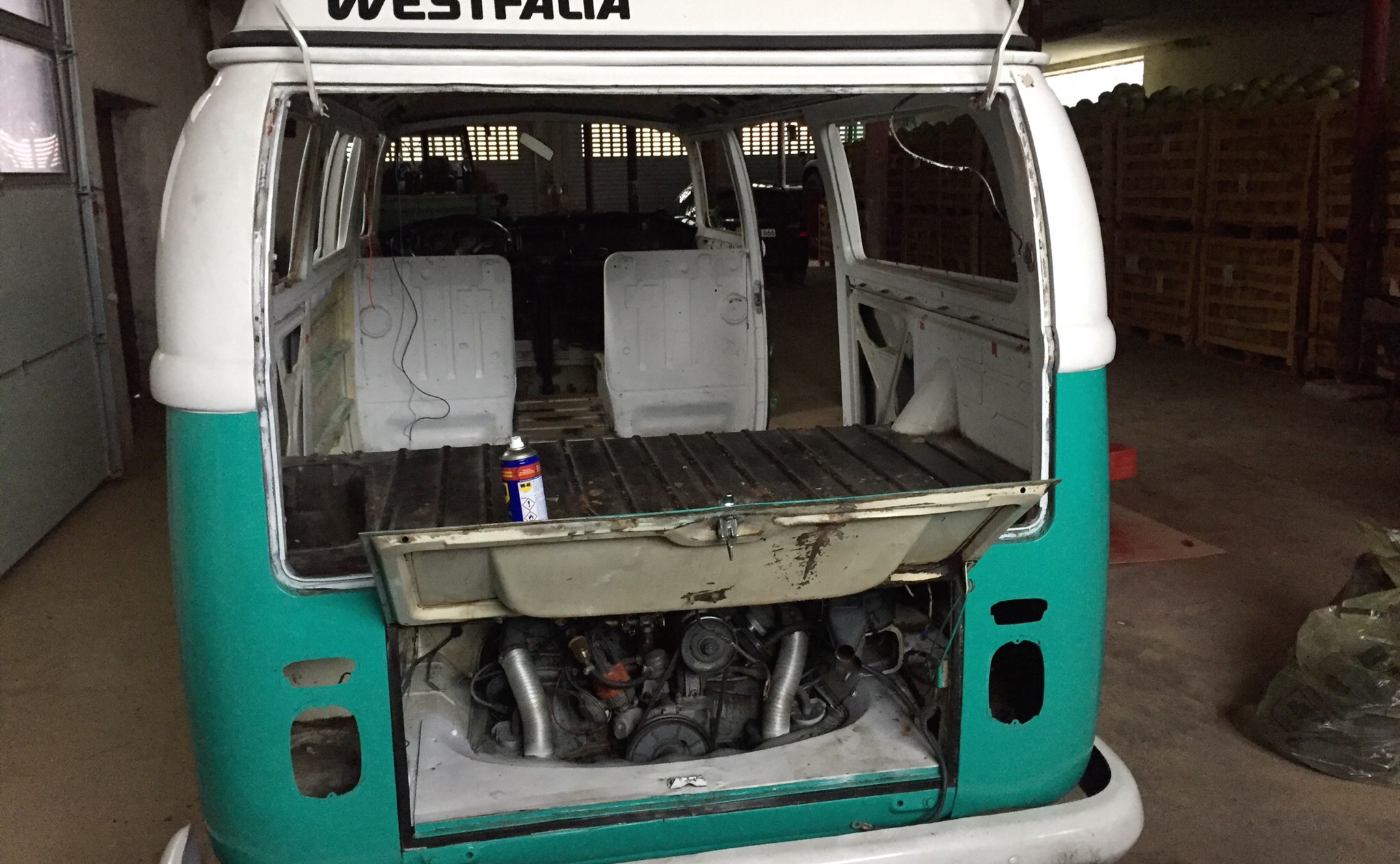

ich habe mich bereits vor einiger Zeit kurz im “Vorstellung der User” Thread vorgestellt und habe jetzt begonnen, meinen Bus zu restaurieren, bin allerdings noch am zerlegen.
Ich werde ab und an (je nach Zeit) ein paar Fotos über den Fortschritt einstellen und bin über Anregungen und Hilfe dankbar.
Der Bus ist leider in keinem besonders guten Zustand und es werden einige Schweissarbeiten notwendig sein.
Ich hab mir keine Frist für die Restauration gesetzt, kurzum, solange es dauert, so lange dauerts halt.......
Viele Grüße Matze
Anbei ein paar Bilder.

Abgefahren! Mein MJ70 Bus hat fast die gleiche Farbe und wie ich vor kurzem feststellen musste ist auch die gleiche Stelle kurz hinter der C-Säule bzw. Schiebetür etwas angefressen. Allerdings nicht so heftig wie bei dir...
Dann schau am besten auch gleich mal nach unter den Blechabdeckungen der D-Säule. Bei mir hats da fröhlich drunter hervorgebröselt weil die Dämmung dahinter feucht geworden ist und dann die "Rinne" zerfressen hat. Kannst Bilder in meiner User-Vorstellung dazu sehen.
Viel Erfolg!
Das ist übrigens auch eine Gemeinsamkeit: meiner steht inzwischen auch schon seit gut 1,5 Jahren und geht nur Stück für Stück vorwärts :unbekannt:
Viel Erfolg!

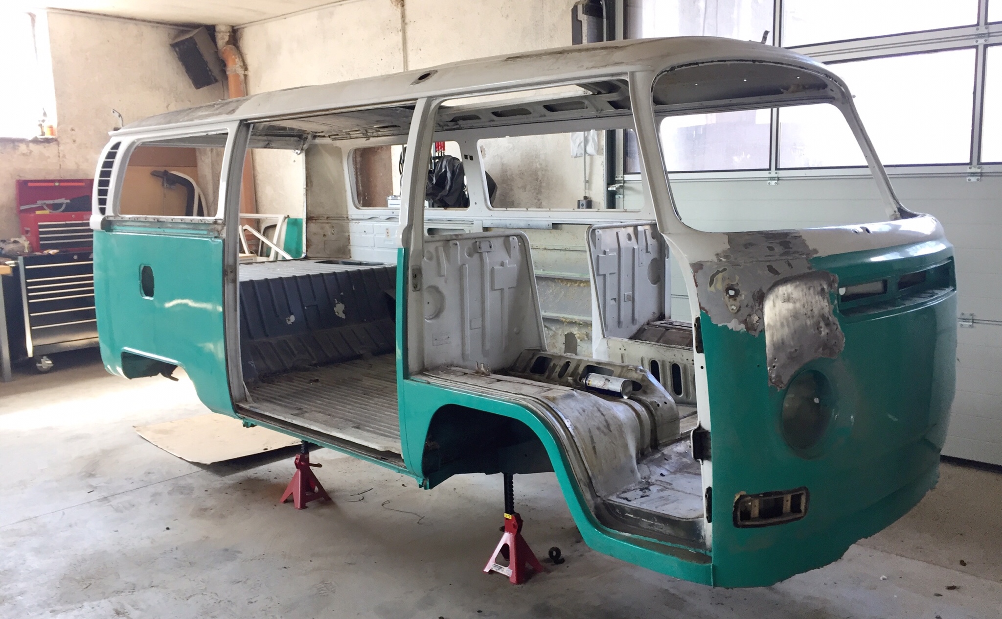

Nach längerer Pause hatte ich heute wieder Zeit was zu machen.
Motor, Getriebe, Tank und einige kleinere Anbauteile ausgebaut.
Der Bus muss jetzt aber erstmal in die Höhe, im liegen ist die weitere Demontage nicht angenehm ausserdem möchte ich mit dem schweißen unten beginnen, Bierkastenhöhe zum sitzen.
Ich habe ausserdem festgestellt, das Der oder einer der Vorgänger den Kabelbaum geflickt und modifiziert hat.
Ich werde den jetzt doch komplett ausbauen und mir Ersatz besorgen.

Wieder mal ein update.
Hab jetzt die Kiste zerlegt und teilweise den Lack runter um mal alle Schadensstellen zu sehen.
Tja, da kommt jetzt doch einiges zusammen. Das was schon gemacht wurde, kann man im Grunde nochmal schweissen.

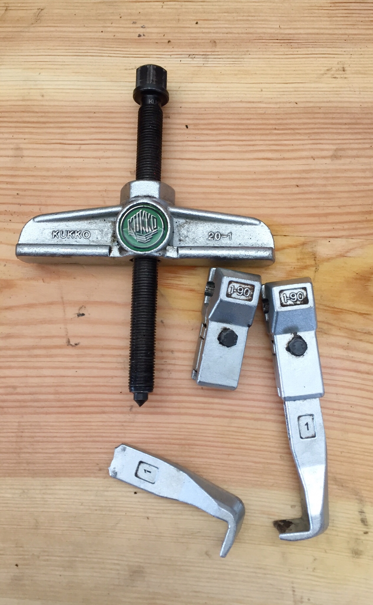

Ich hab mal ne frage zum Lenkgetriebe.
Ich bekomme den Hebel am Getriebe der auf die Lenkstange geht nicht von der Welle runter, habe schon zwei Abzieher zerlegt.
Was kann man machen?

Hallo Matthias,
Kukko 20-10
viewtopic.php?f=7&t=20642&hilit=Kukko&start=30#p232727
oder Kukko 128-3.
viewtopic.php?t=24045#p237427
Da ist schon so manch einer dran verzweifelt, am Ende hat es dann aber doch immer geklappt.
Wirkliches Qualitätswerkzeug einsetzen.

Ja genau der kukko, der sieht dann so aus

Moin!
ich hatte bei mir das gleiche Problem.
am ende habe ich den Abzieher aufgesetzt und unter ordentlich Spannung gebracht.
Dann mit der Lötlampe den Arm vorsichtig erhitzt. musst natürlich etwas mit der Hitzeeinwirkung aufpassen, nicht zu heiß und nicht auf die Welle selbst. Es hat gedautert es ging dann aber irgendwann. Vorher hatte ich schon nachgesehen ob ich den Arm noch bekommen kann und was mich der Spaß kosten würde, hab dann alles dran gesetzt ihn doch nicht auftrennen zu müssen.
Nicht entmutigen lassen, Du wirst noch einige Löcher finden;)....Camper und Kondenswasser sag ich nur.
Viel Erfolg
