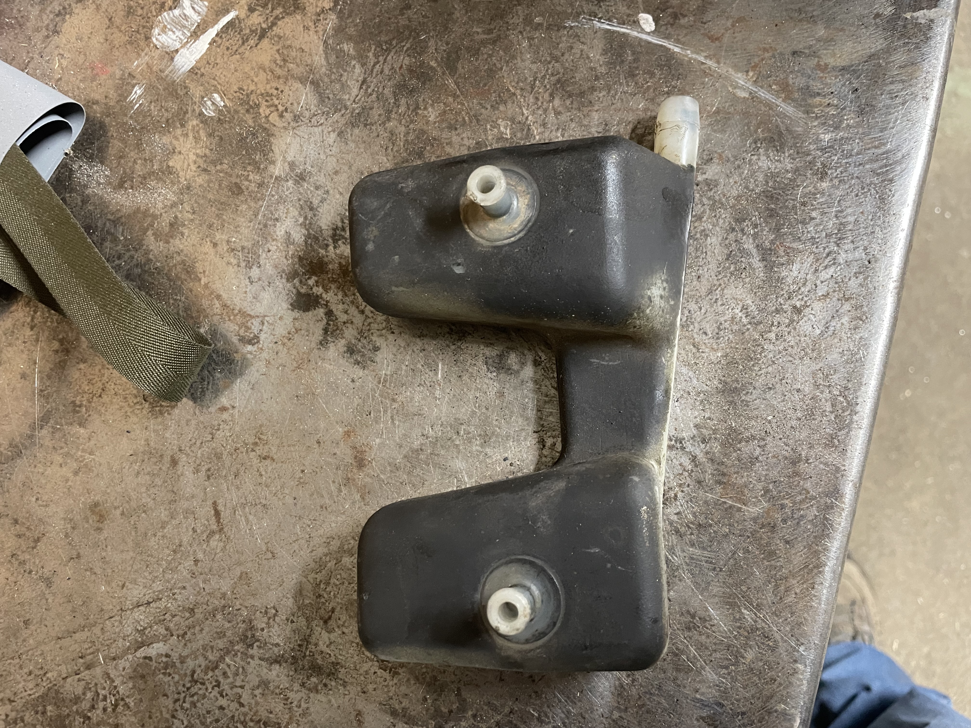

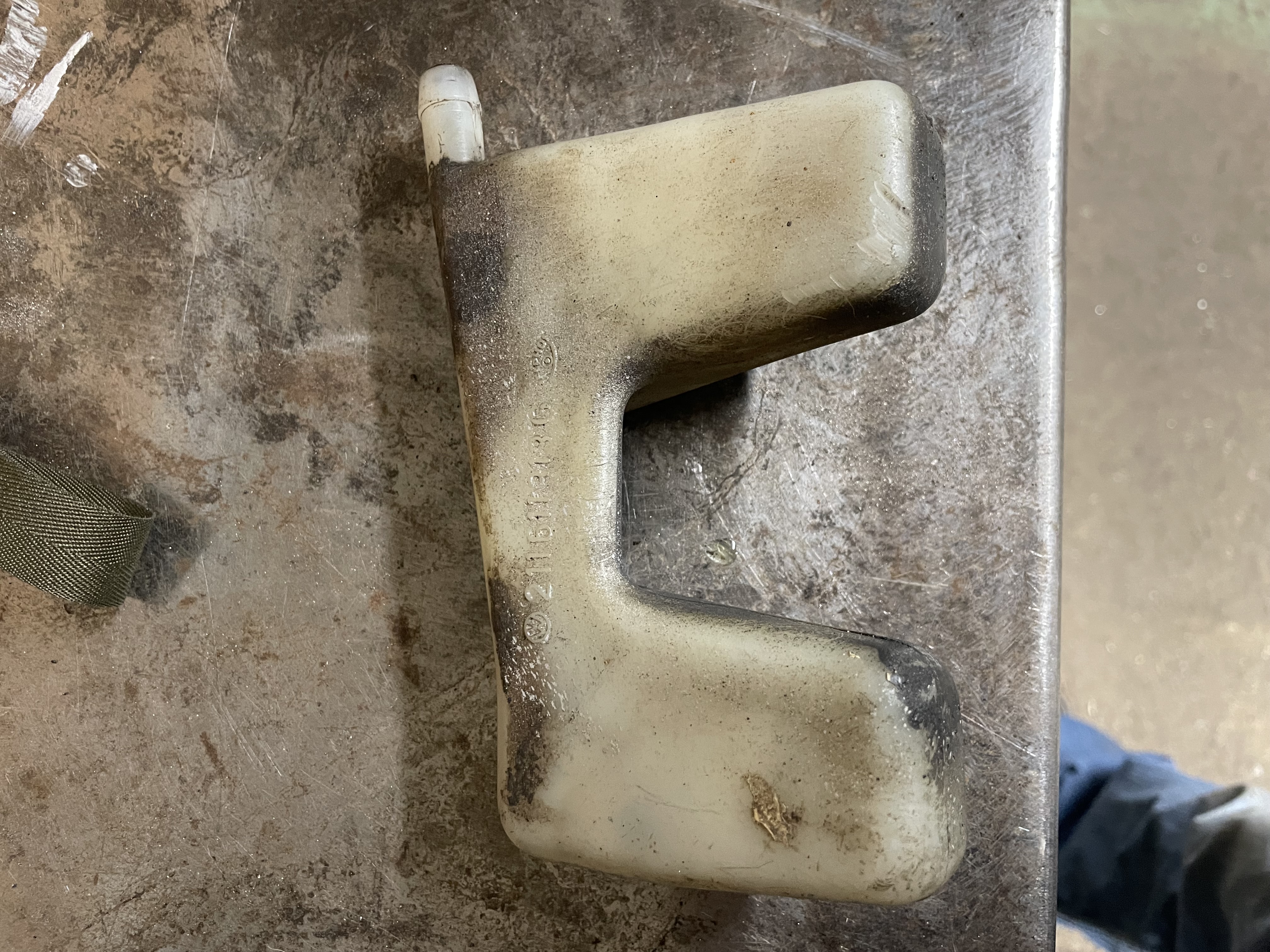

Ausgleichsbehälter mal übergejaucht worden und innen auch ziemlich verschmoddert:

WD40 ist das einzige Mittel das den Dreck im Ausgleichbehälter / Nachfüllbehälter gelöst bekommt.
Wird wie neu
Schöne Grüße aus Geisingen,
Oh, hab keine Grussformel platziert gehabt, tut mir Leid.
Wenn Du aber mein Name "Avispa" anspielst, dann hoff ich dass dir diese Erklärung hier genügt.
Danke für den Tip.schrauberger hat geschrieben: ↑04.01.2024 08:16 WD40 ist das einzige Mittel das den Dreck im Ausgleichbehälter / Nachfüllbehälter gelöst bekommt.
Hab auch schon mal ein Behälter mit Stahlkügelchen (wie man es für Glasflaschen kennt) innen super sauber bekommen.
Lg
avispa
