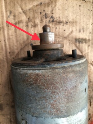

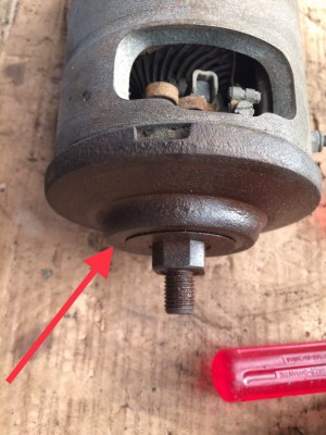

Hab mich heute dem Gleichstrom-Generator gewidmet.
Lüfterrad konnte ich entfernen.
Aber dann war Ende Feuer.
Bevor ich was ireparabel zerstöre, einmal mehr Fragen...
Gehe ich richtig in der Annahme, dass die beiden mit Pfeile markierten Teile „nur“ aufgesteckt sind um mit einen Keil radial arretiert sind?
Und das markierte, sehr stark korodierte Teil im ersten Bild ist wohl die eine Riemenscheibenhälfte, oder?

Hallo Avispa,
... scheint eine 38 A Gleichstromlichtmaschine zu sein, oder etwa nicht?
Bild 1 (Riemenscheibe 2. Teil) ist aufgesteckt, wird nicht durch einen Keil (Federscheibe)gehalten, Keil verhindert verdrehen auf der Welle. Einsatz eines geeigneten Abziehers?
Bild 2, das ist die Welle die ganz durch geht.
Restriemenscheibe abnehmen, dann die Schlitzschrauben herausdrehen, die ganz durchgehen. Dann noch die Schlitzschraube entfernen, die den Kontakt "Kohle" und D+ herstellt.
Dann sollte sich das Lagerschild bei der Riemenscheibe auch abnehmen lassen. Kohlen vorher herausnehmen, dann den Kollektor mit dem verbleibenden Lagerschild zur kohlenabgewandten Seite herausnehmen.
Hab ich was vergessen? Rostlöser verwenden und in die Reparaturanleitung 2.8 schauen!
http://www.vw-t2-bulli.de/michaelknappm ... dex.htm#E2
Gutes Gelingen!

Danke Norbert!
Norbert*848b hat geschrieben: 13.01.2018 18:02 ... scheint eine 38 A Gleichstromlichtmaschine zu sein, oder etwa nicht?
Richtig.
Norbert*848b hat geschrieben: 13.01.2018 18:02 Hallo Avispa,
... Bild 1 (Riemenscheibe 2. Teil) ist aufgesteckt, wird nicht durch einen Keil (Federscheibe)gehalten, Keil verhindert verdrehen auf der Welle. Einsatz eines geeigneten Abziehers?
Bei TheSamba wird - wegen gusseiserner Riemenscheibe - auf Vorsicht mit Abzieher plädiert.
Riemenscheibe und Nabe werden nun ein paar Tage mit Kriechöl geflutet, dann schaumer mal weiter.
Beste Grüsse
Avispa
Beiträge: 7665
Hallo Avispa,
Avispa66 hat geschrieben: 14.01.2018 11:59 Bei TheSamba wird - wegen gusseiserner Riemenscheibe - auf Vorsicht mit Abzieher plädiert.
Richtig, hatte ich doch etwas vergessen. :unbekannt:
Bei "Thesamba" wurde die Riemenscheibe wohl eher mit einem Schraubenzieher gemordet... :(
... und ja, vorsichtiges Vorspannen ist angesagt und einen guten Rostlöser nehmen, kein WD 40, taugt dafür nicht, sondern eher Caramba, schau einfach einmal in die Testberichte.
... und noch etwas ist mir eingefallen, steht auch in keiner Reparaturanleitung. Gern verklemmt auch die Scheibenfeder. Da entstehen brutale Scherkräfte, wenn das hintere Lager ausgelatscht ist und zeitweise klemmt. Dann bekommt man die Riemenscheibe auch kaum noch herunter und wenn man Pech hat, ist auch noch der Sitz auf der Welle für die Scheibenfeder ausgeschlagen. :(
