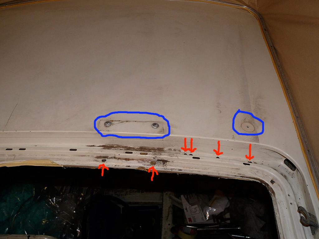

Ich hab mein Blog mal wieder aktualisiert. Letzten Samstag wurden die restliche Verglasung ausgebaut, das Aufstelldach für den Abbau vorbereitet und die Dachverkleidung innen entfernt. Gerade letzteres hat dank großzügigem Einsatz von Klebstoff viel Freude bereitet.
Das Westfalia-Klappbett für das Dachzelt fehlt bei meinem Bus leider. Als ich die entsprechenden Befestigungspunkte am Dachausschnitt gesucht habe, sind mir noch weitere Löcher im Rahmen des Dachausschnitts aufgefallen. Ich hab diese im Foto mal mit roten Pfeilen markiert. Ich gehe mal davon aus, dass die da bei Auslieferung noch nicht waren und später für was-auch-immer gebohrt wurden, oder?
Sind die blau eingekreisten Stellen die einzigen Aufnahmepunkte für das Klappbett? Oder gehören doch noch andere Löcher auch dazu? Wäre gut zu wissen, bevor ich voreilig Löcher zuschweißen lasse...
