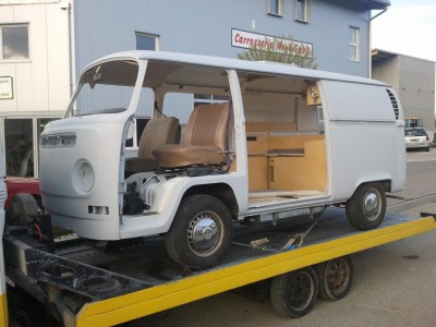

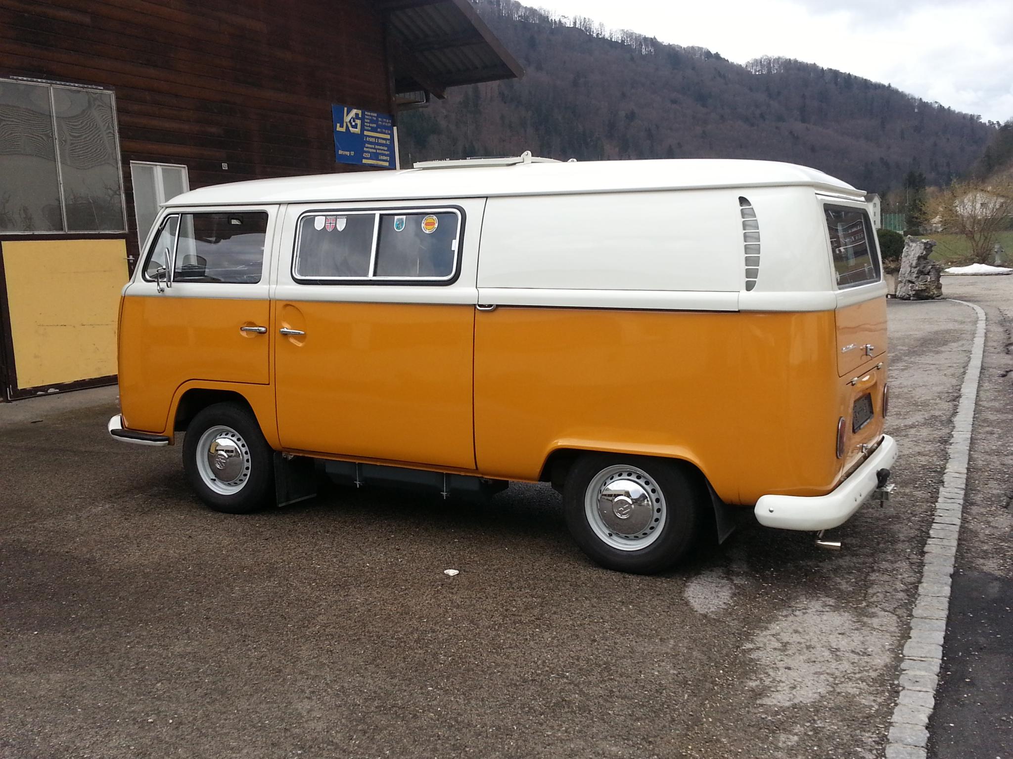

Der T2 beim "verkaufstand" eine gute Substanz fiehl sofort auf

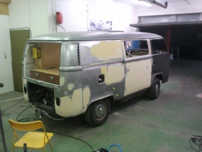

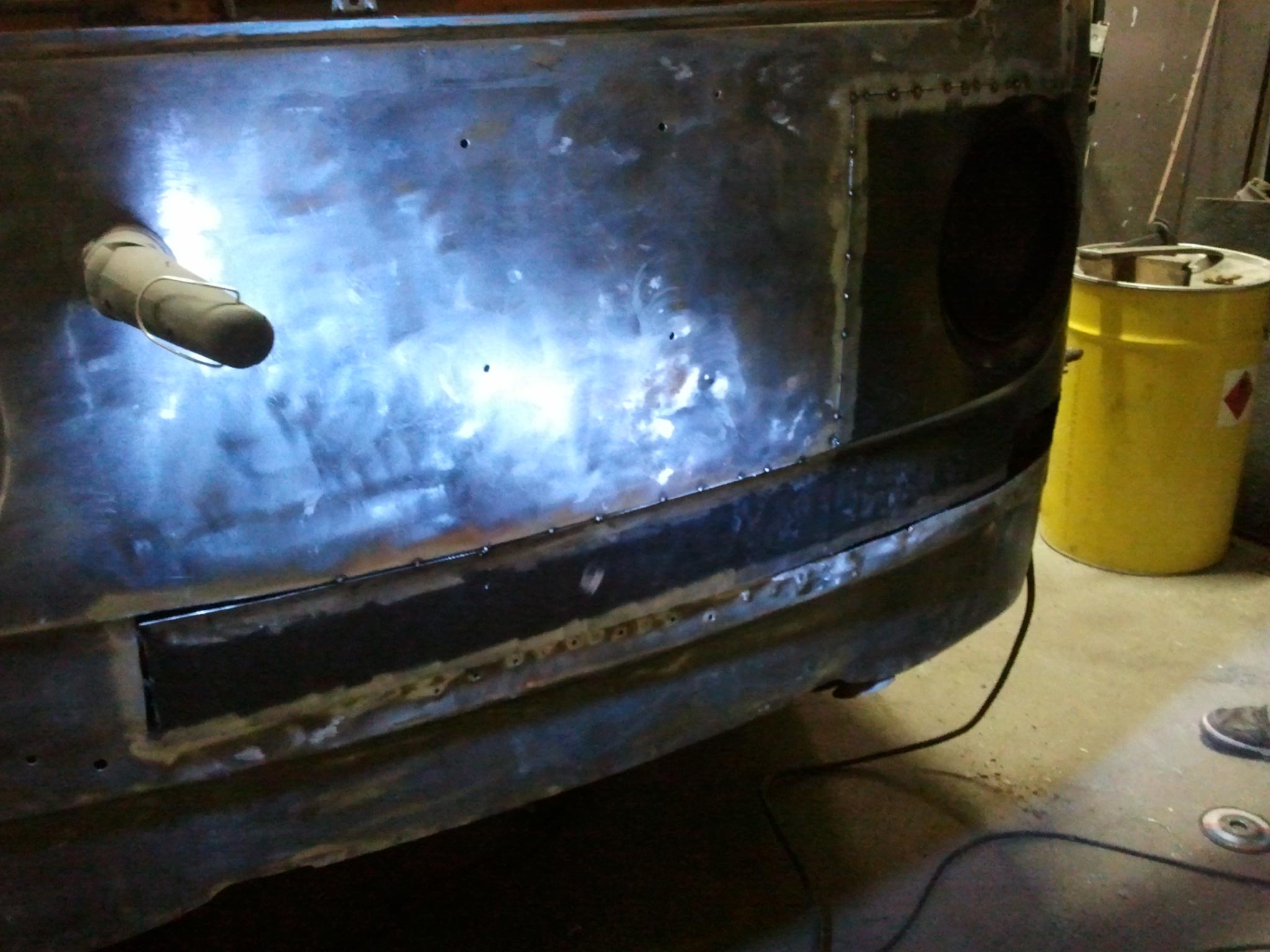

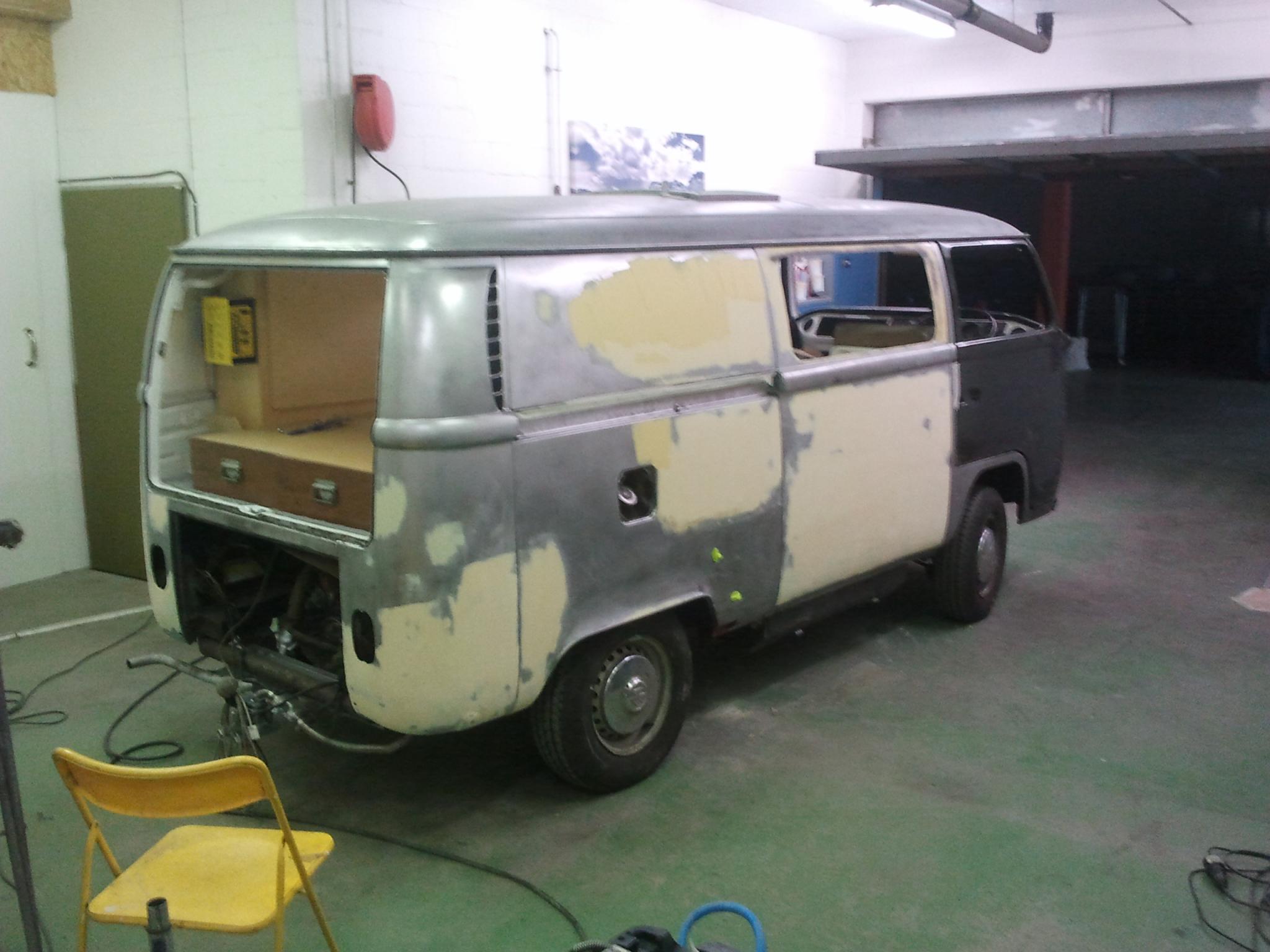

HC entfernung der alten Farbe, und von allem was sich angesammelt hatte
Der Nackte wahnsinn :roll: aber das habe ich wirklich durchgezogen

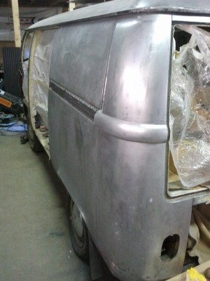

so sah es nach ettlichen stunden schleifen, sandstrahlen, reinigen aus. Viel Zeit und Schweiss ist geflossen.. sehr viel

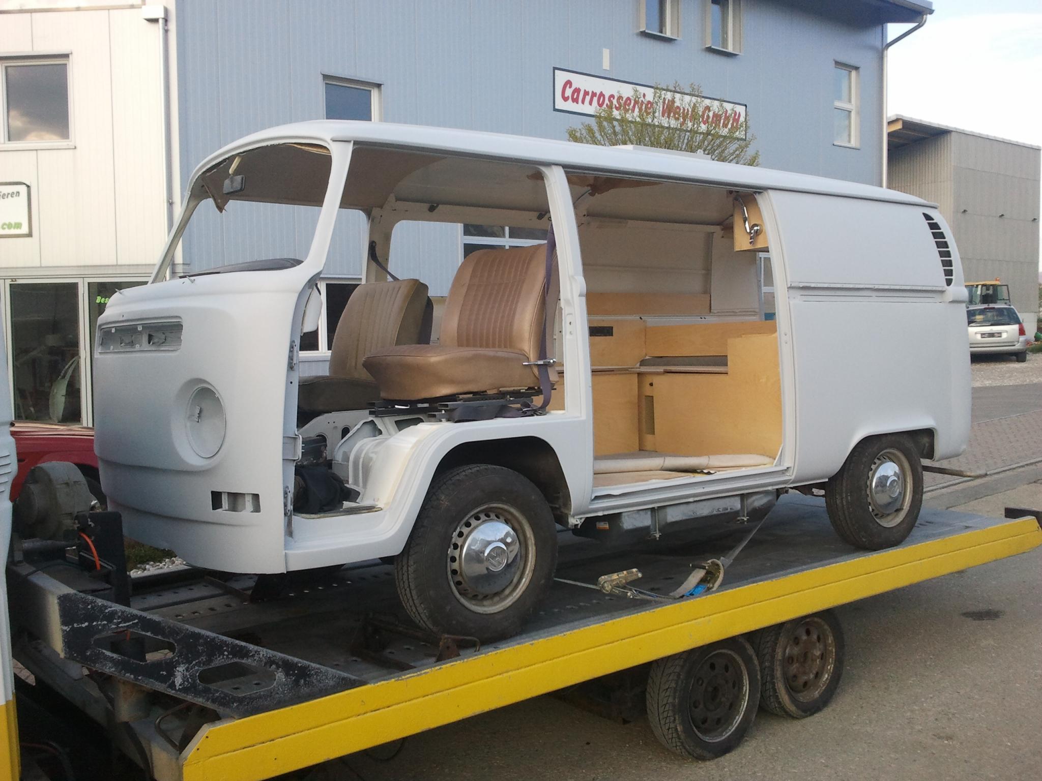

Nun nach einer längeren Pause steht update 3 an. Update 1 war die komplette innenraumüberholung inkl. ausbau und neuen einbauten. Stufe 2 war die Technischen anpassungen die sich nicht als Praxistauglich stellten. inkl dem ganzen Wassertank einarbeitung, Standheizungsabänderungen mit Warmwasserfunktion, inkl. zweiter Stützbatterie der Camping ausrüsten, automatische zuschaltung bei ladender Lichtmaschine und zum schluss eine Brückenschaltung wenn einmal die Starterbatterie zu schwach wäre.
Zum Update 3
Austrennen der Front, da sie zu stark verbeult war um eine schöne glatte Frontpartie zu ermöglichen
Das abtragen der Farbe beginnt :roll:
und geht immer weiter :happy:
:grinseval:
an diesem Ecken ist das Resultat einer entlackung durch Abbeizer und Topfbürste inkl. anschleifen zu sehen.
ebenso das Dach ohne anschleifen

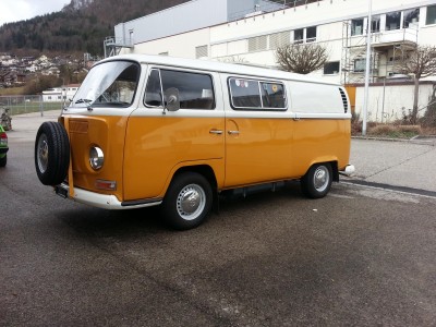

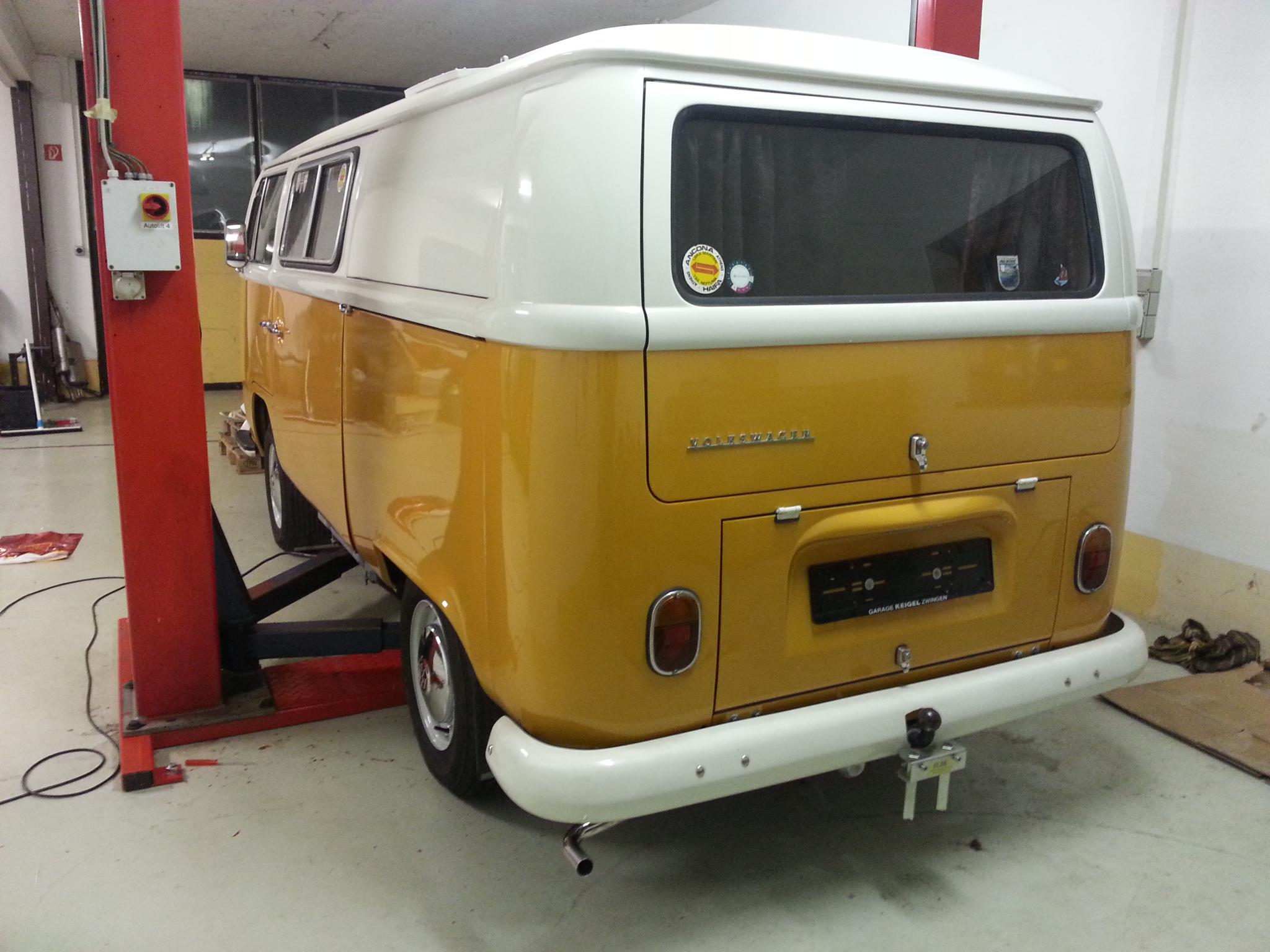

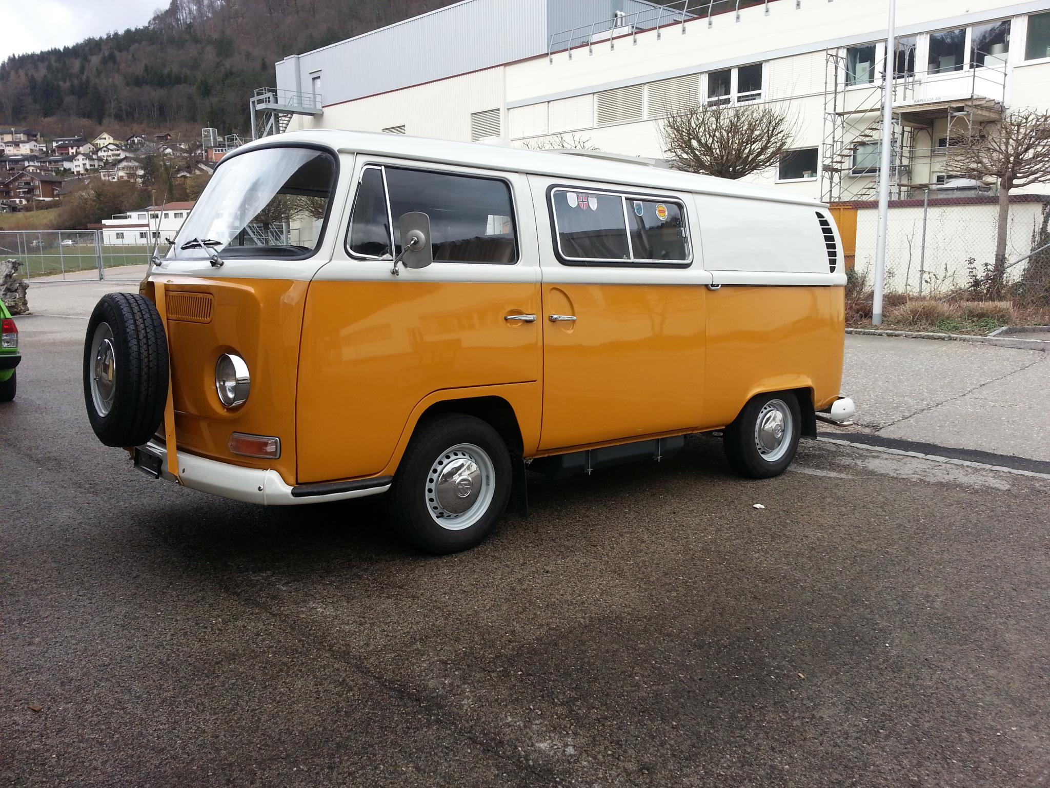

Im winter hat sich wieder was getan und der Bus hat sandgestrahlte, pulver beschichtete Felgen erhalten, inkl. Reserverad mit gleichem Reifen. :thumb:
Sogar ein edelstahl Endrohr ziert nun das Heck

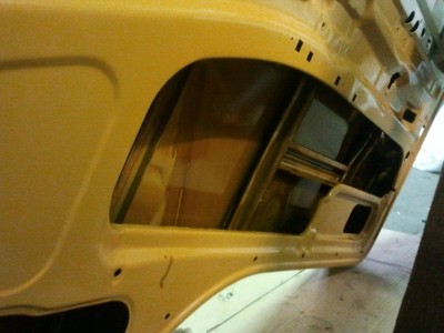

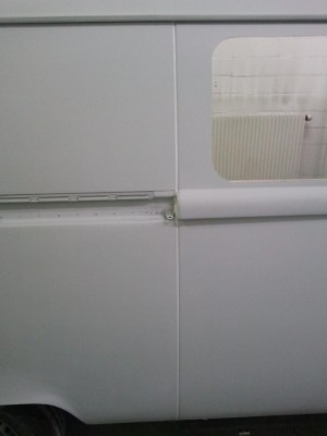

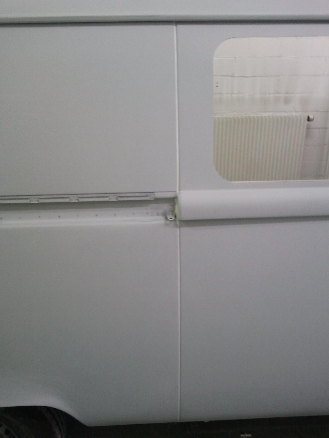

Na dann hab ich dir ein Beispiel
