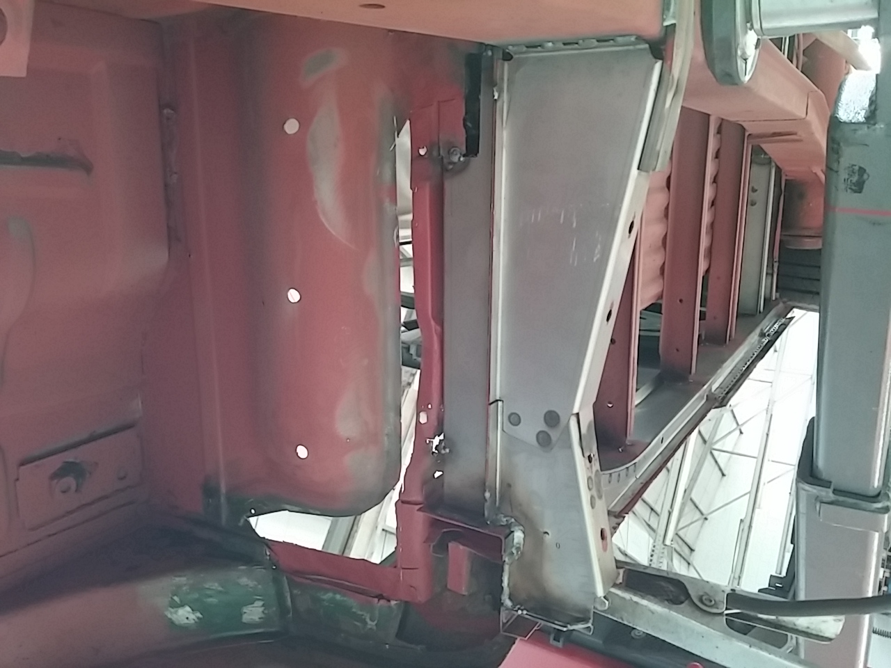

Zurück vom Sandstrahlen. Oh man. Der Gute hat geschimpft. War der schlimmste Bus den er je hatte. Mehrere Schichten von Rost unterwanderter Unterbodenschutz. Wir haben uns dann auf einen Preis geeinigt bei dem wir beide klarkommen.
Einige Überraschungen kamen zum Vorschein (beide Seiten!): noch ein Eindruck: Erik
Weißer Riese
- Beiträge: 237
- Registriert: 28.08.2011 02:35
Re: [clipper_harry] Hallo aus Düsseldorf!
Auweia, da ist dann wohl doch noch etwas mehr Karosseriearbeit angesagt
Genietet find ich ja eh vollkommen daneben. Aber sieh´s positiv, jetzt kann dich da nichts mehr schocken! Einfach weitermachen, das wird schon

Aufgeben ist nicht. Dafür hab ich schon zu viel investiert.Weißer Riese hat geschrieben:Einfach weitermachen, das wird schon
Weitermachen sagst du? Hab ich: Erik
Weißer Riese
- Beiträge: 237
Hut ab! Sehr schön. So muss der aussehen. Und wenn er dann auch noch funktioniert haste alles richtig gemacht;)

Hat jemand von euch schon mal die hinteren Ecken vom Zwitter erneuert?
Falls ja: einfach diese Knubbel an denen die stoßstange seitlich befestigt wird (wie beim T2a) weggelassen?
Grüße. Erik
Grüße. Erik
Re: [suomi_bus] Hallo aus Düsseldorf!
Hallo Erik,suomi_bus hat geschrieben:Rabotti rabotti, es geht voran. Hat jemand von euch schon mal die hinteren Ecken vom Zwitter erneuert?
Grüße. Erik
wenn eben möglich diese Knubbel der Stoßstangenhalterungen sauber rausflexen und bei den neuen Ecken wieder einpassen. Wenn nicht hängt dir die Stoßstange beim ersten Tritt nach unten oder wackelt bei der Fahrt wie ein Lämmerschwanz. Und original ist besser

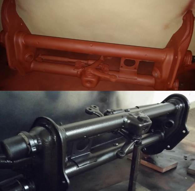

So. Vorderachse ist wieder hübsch.
Diese Woche soll der Bus vom Schweißen zurück kommen.
