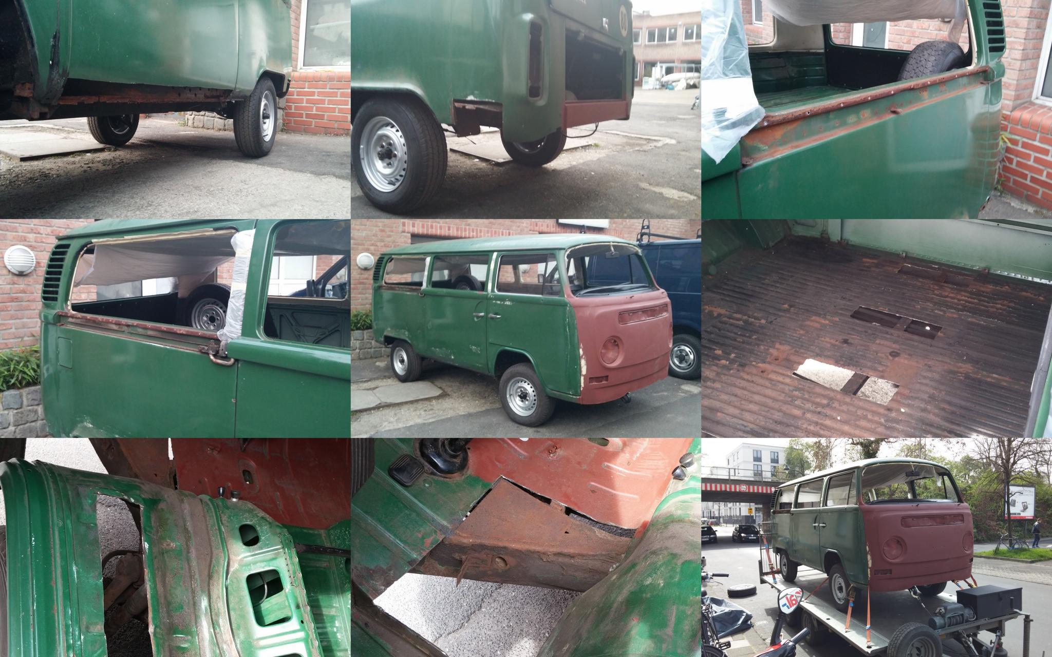

Soooo. Unser Harry ist jetzt erstmal weg. Erst zum Sandstrahlen (Unterboden, Fußraum, Laderaumboden, Fensterrahmen) und dann zum Schweißen.
Es geht also voran. Hier die "vorher" Bilder:
LG, Erik

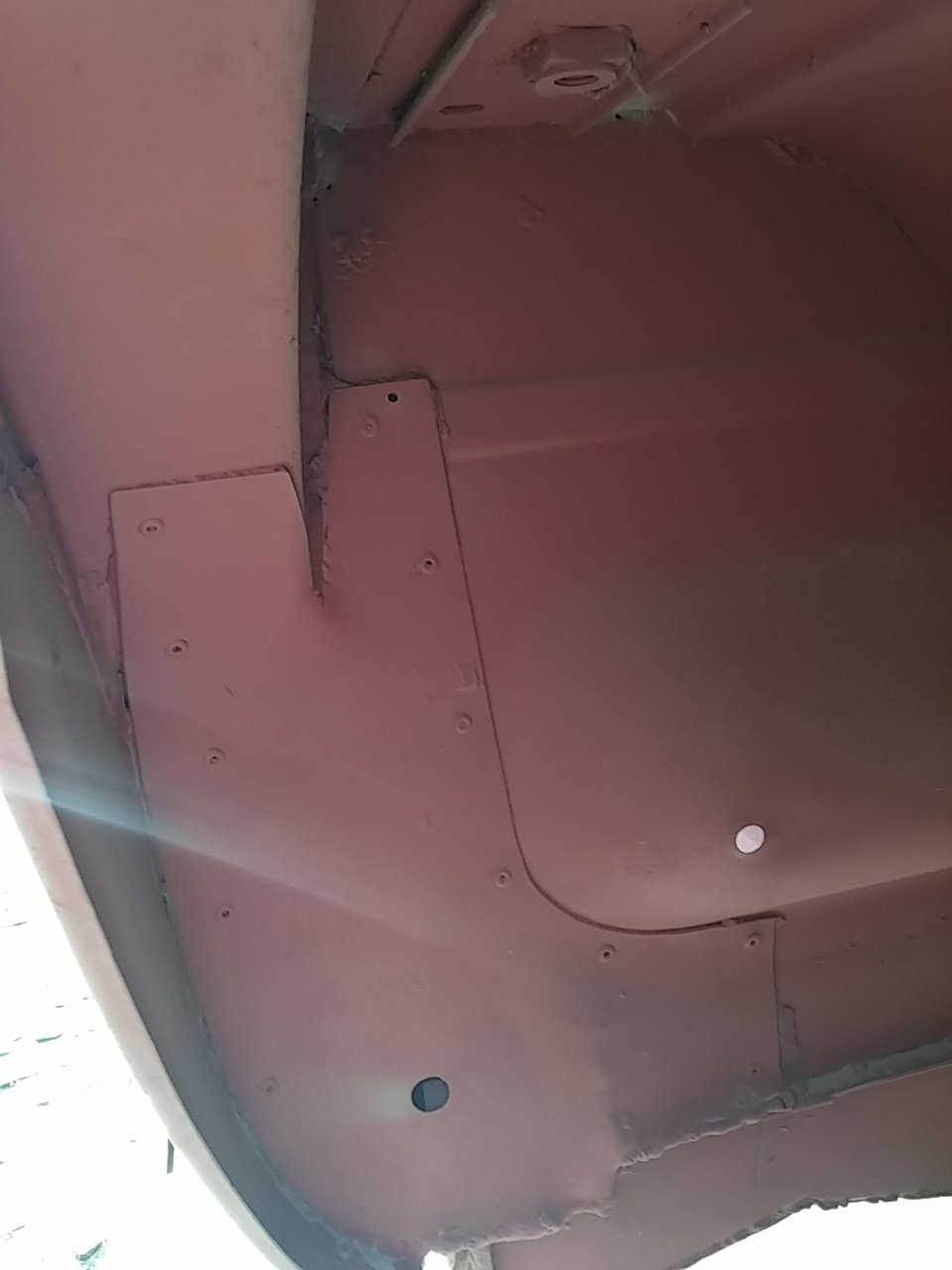

Zurück vom Sandstrahlen. Oh man. Der Gute hat geschimpft. War der schlimmste Bus den er je hatte. Mehrere Schichten von Rost unterwanderter Unterbodenschutz. Wir haben uns dann auf einen Preis geeinigt bei dem wir beide klarkommen.
Einige Überraschungen kamen zum Vorschein (beide Seiten!):

Auweia, da ist dann wohl doch noch etwas mehr Karosseriearbeit angesagt :( Genietet find ich ja eh vollkommen daneben. Aber sieh´s positiv, jetzt kann dich da nichts mehr schocken! Einfach weitermachen, das wird schon :P
