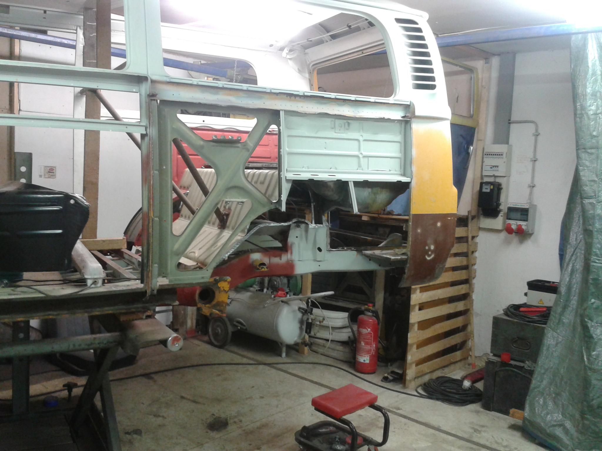

Die letzten Wochen wieder mal bisschen am westi gedengelt.

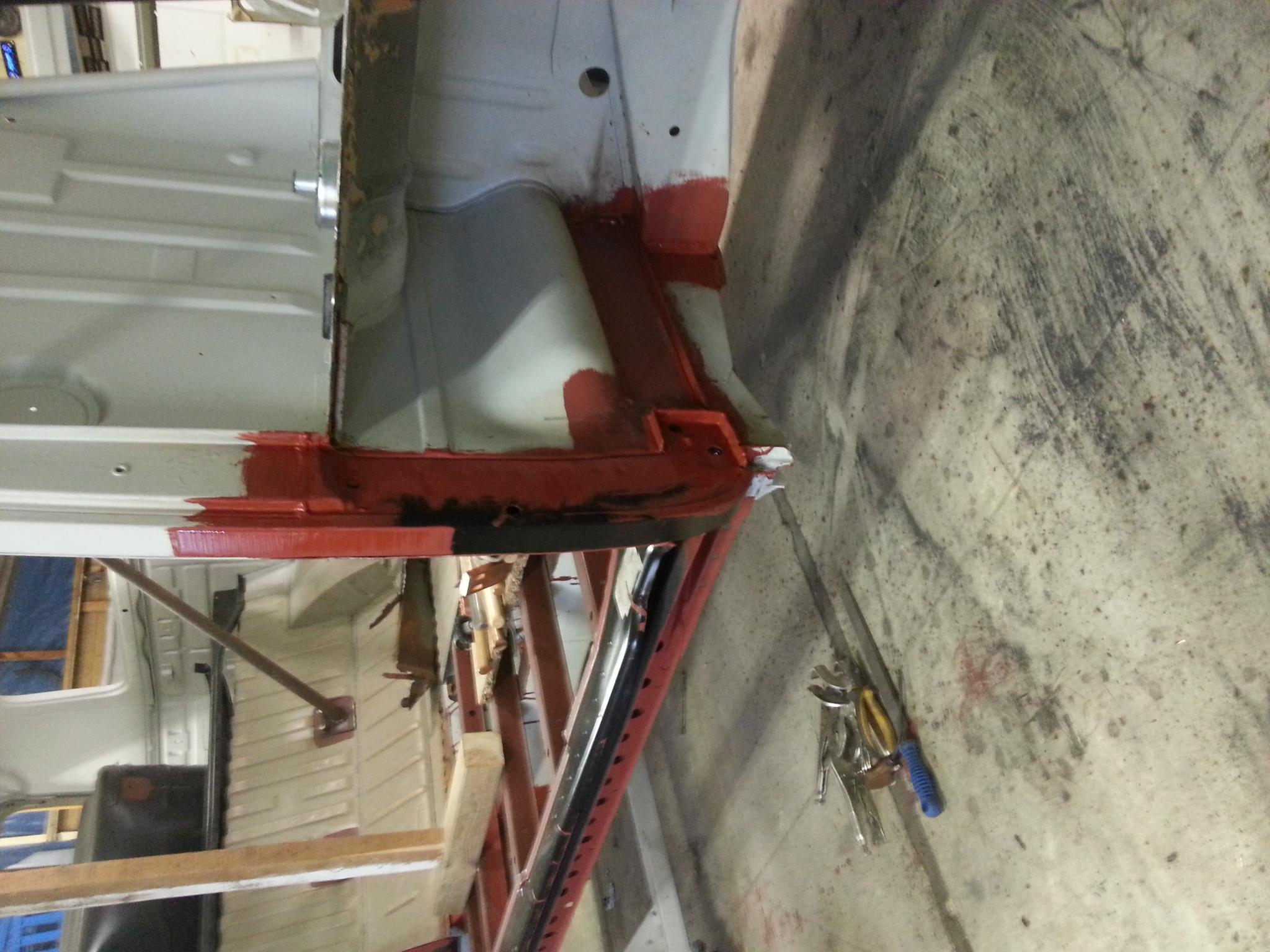

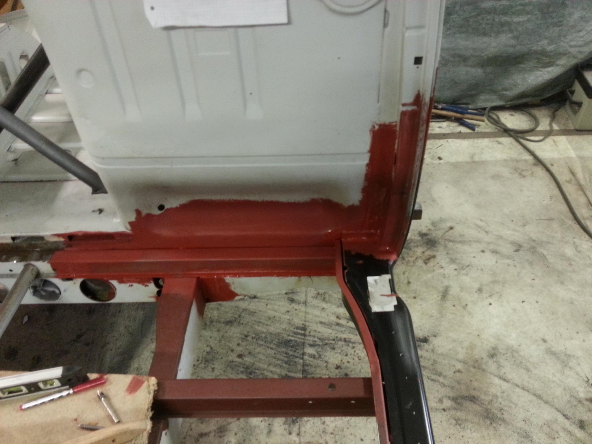

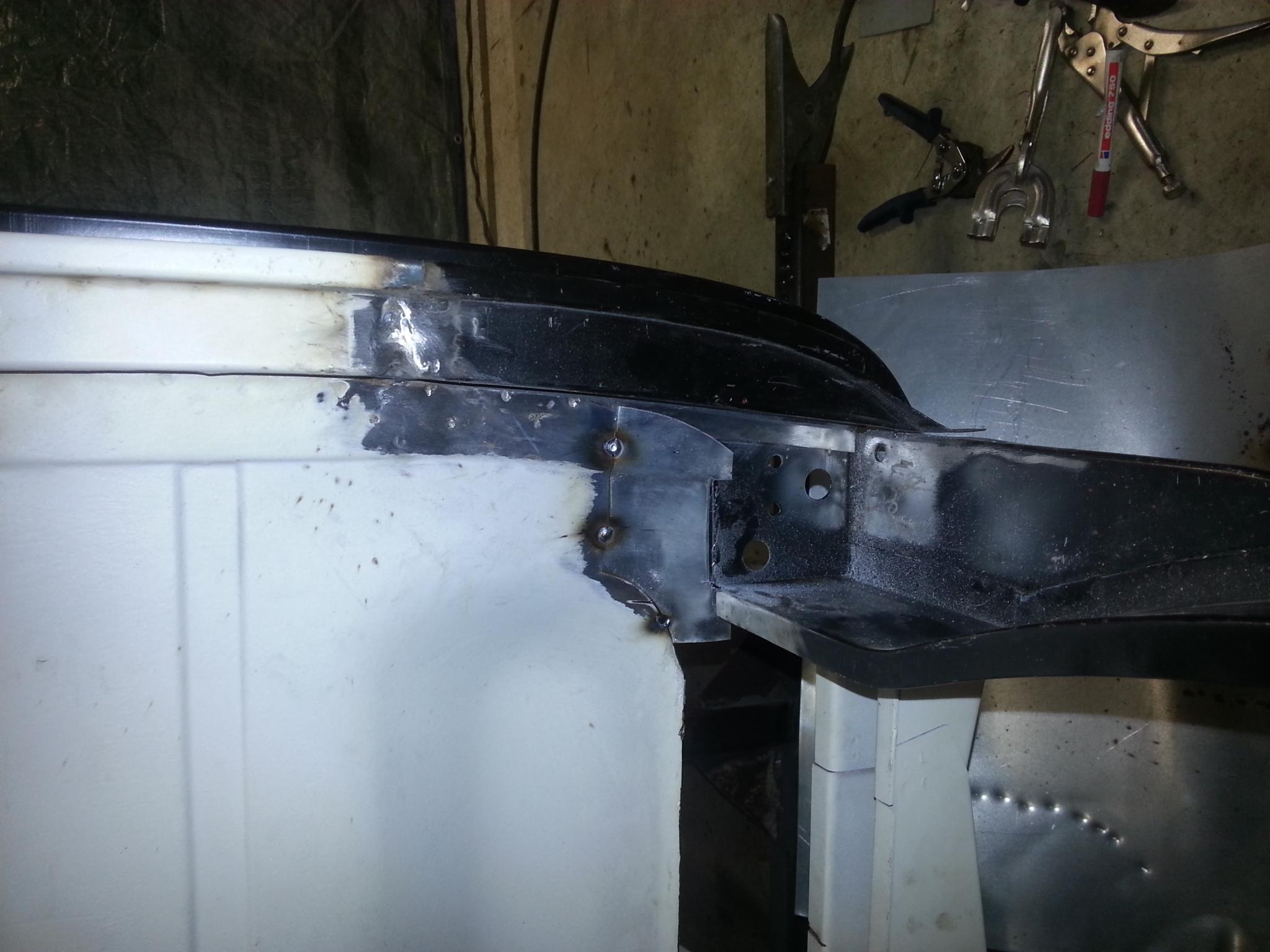

B-säule und Schweller Beifahrerseite fertig
FG MARCUS :)

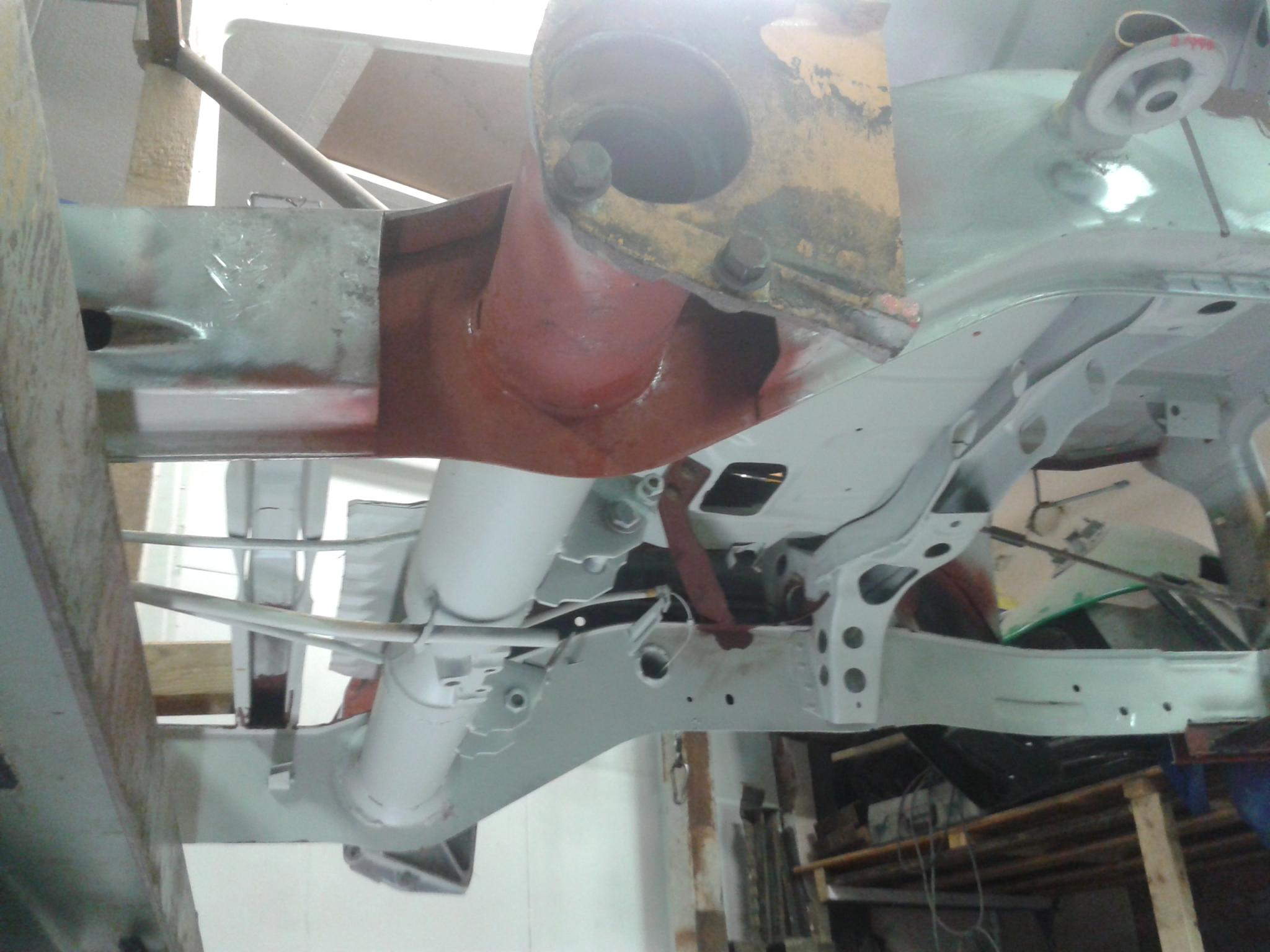

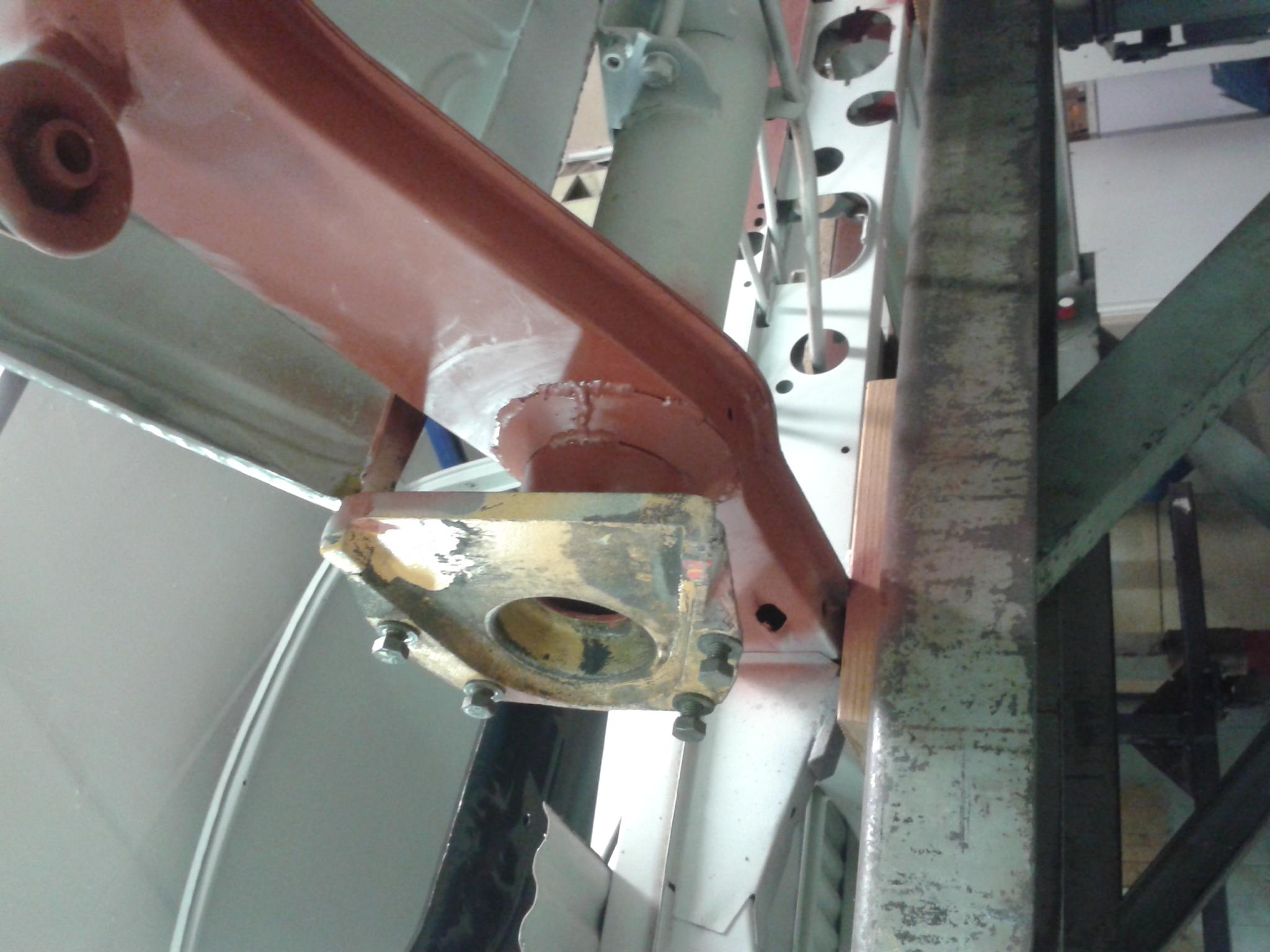

Aufnahme Hinterachsrohr am Hauptrahmen durch

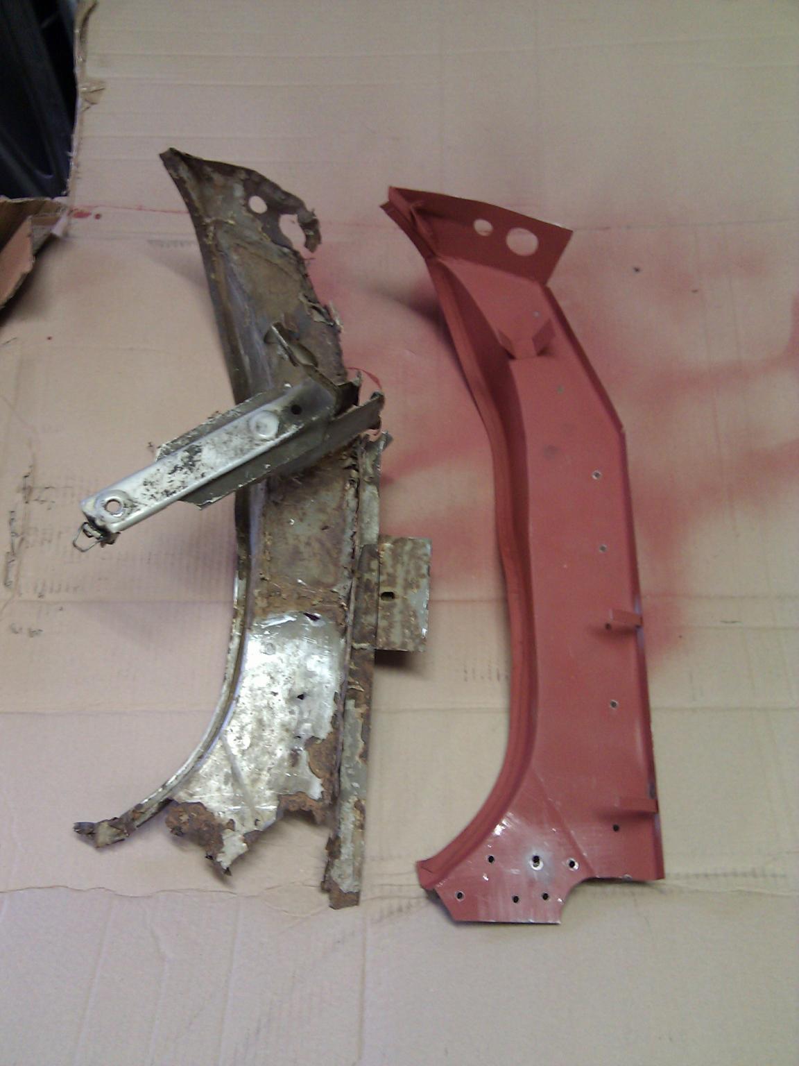

Links alt ..... rechts neu angefertigtes Motorraumblech rechts
Neues Seiten-Innenblech eingeschweißt
Kniestück verschweißt. Dazu gehörigen Radkasten hab ich auch dchon verschweißt. Hab allerdings noch kein Foto gemacht

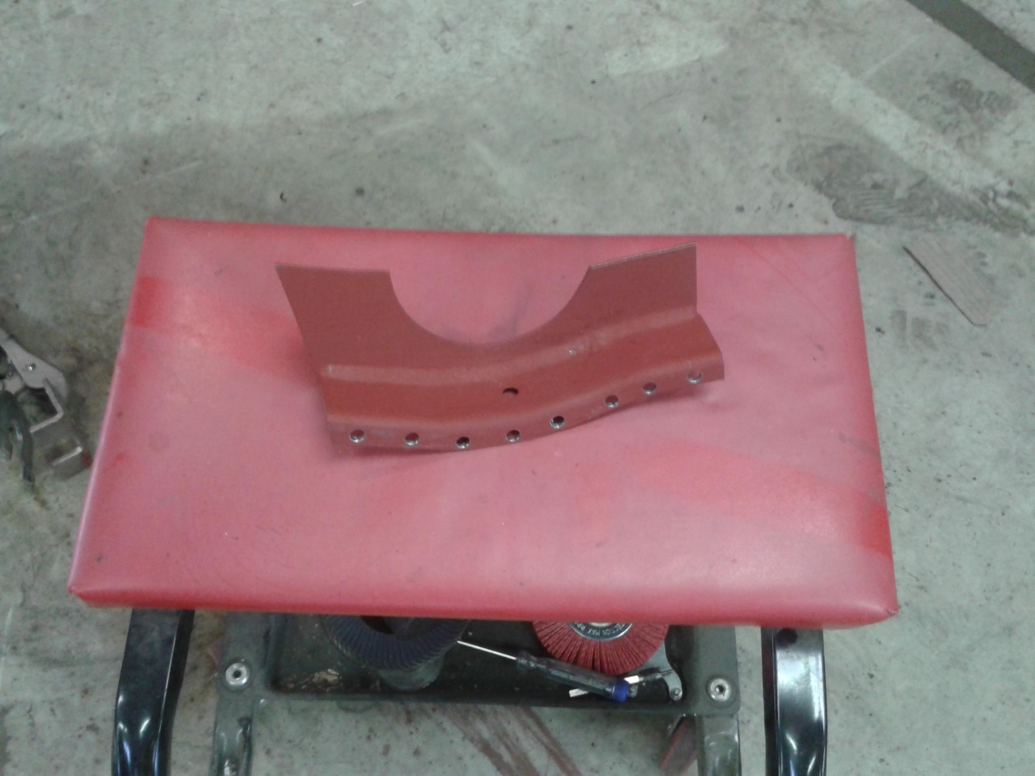

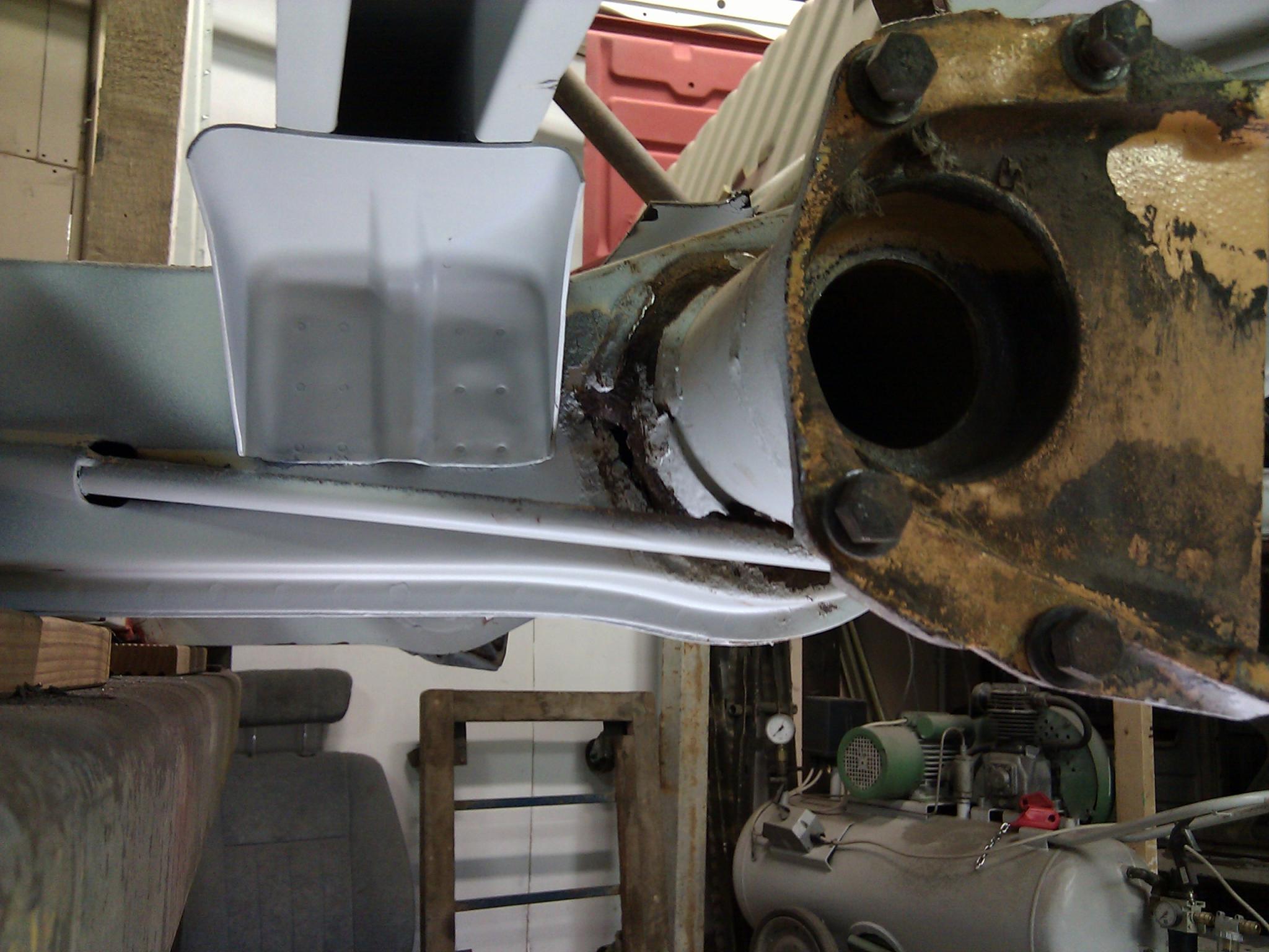

Hauptrahmen am Achsrohr vom durchrostetem Blech befreit und anschließend ein Reparaturblech angefertigt. Anschließend noch die Achsrohrmanschetten vom Andy verschweißt :)
Neues "Bleche" hab am tiefsten Punkt der Wölbung eine Bohrung gesetzt damit man später auch diese Stelle ordentlich konservieren kann.

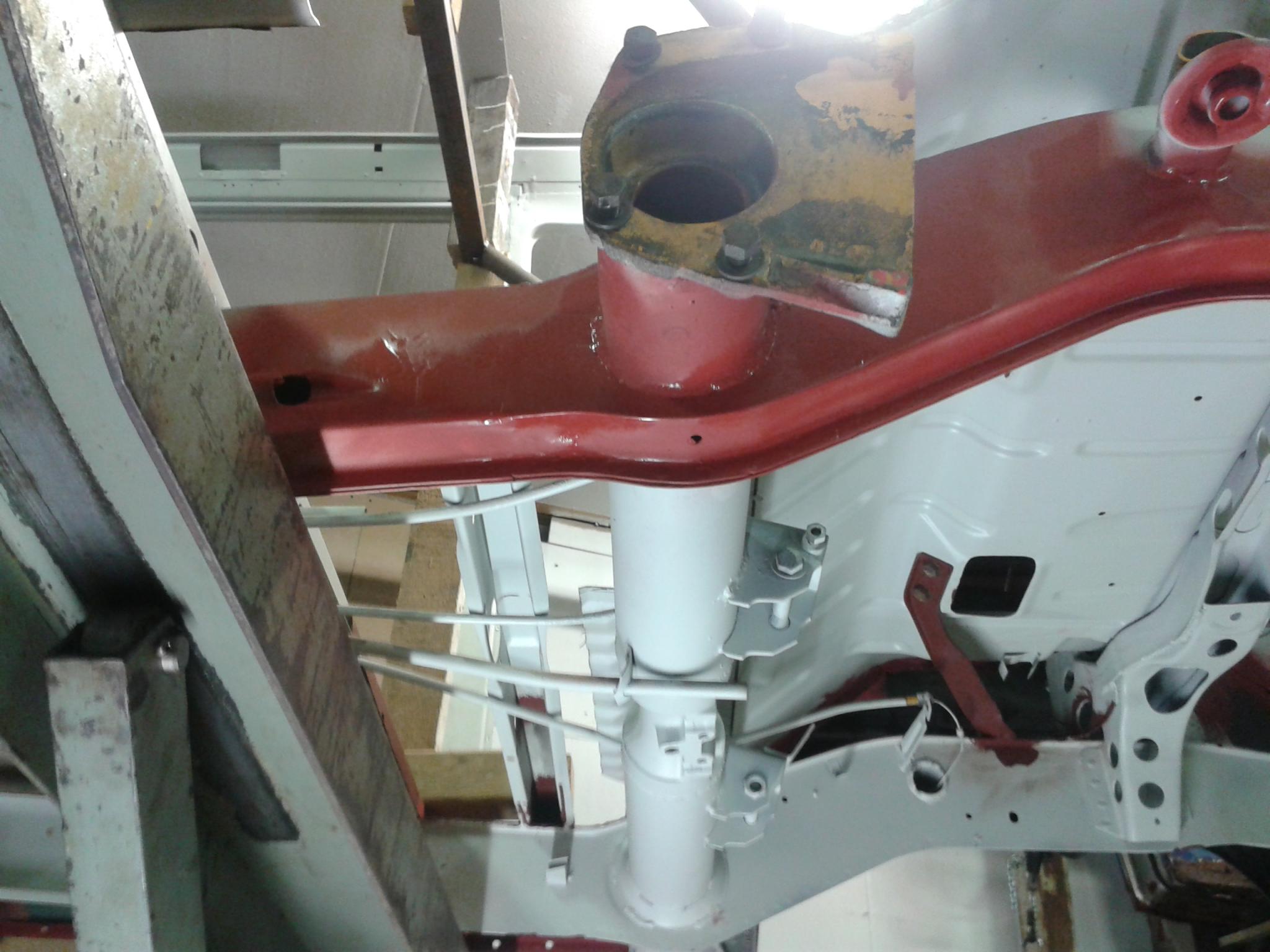

Teil 2 hinterachsrohr
Achsrohrkragen drauf und fertsch
Alle Nähte verschliffen und grundiert

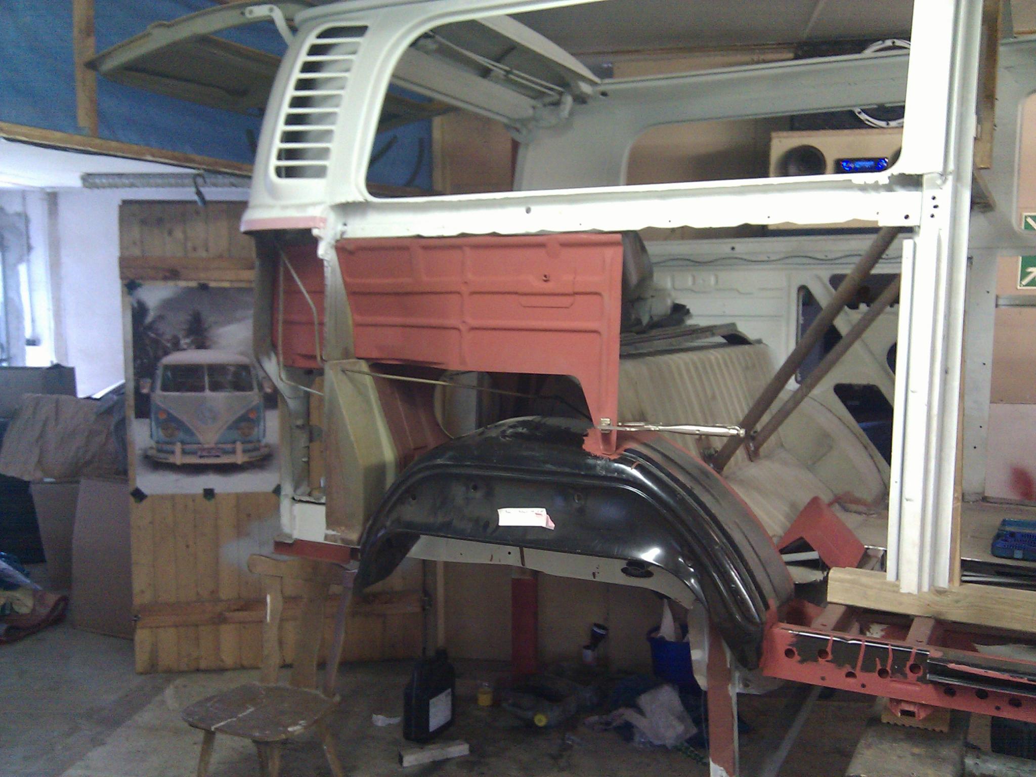

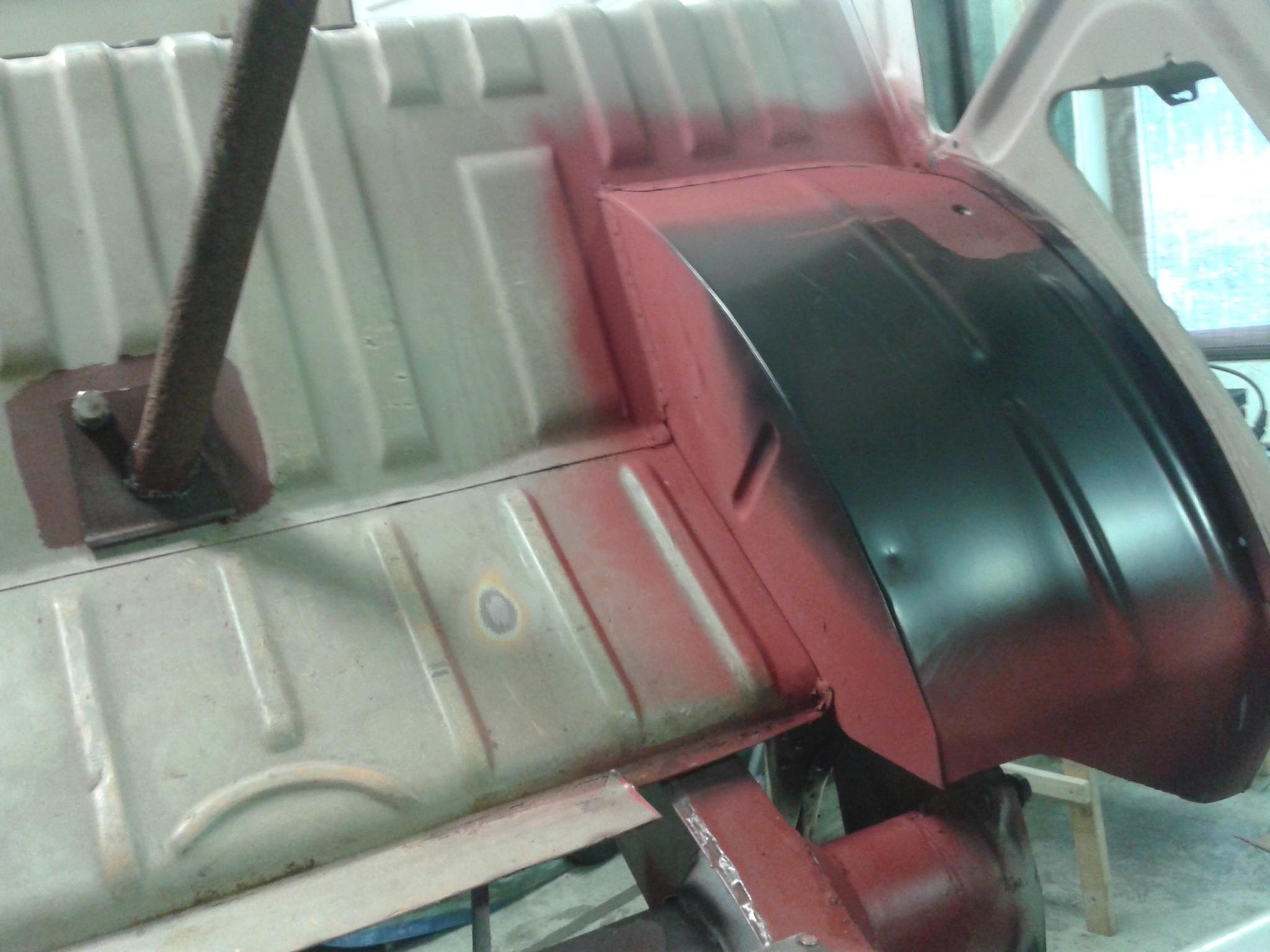

Radkasten hinten links getauscht
Und neuen Radkasten wieder rein
Alter radkasten raus
