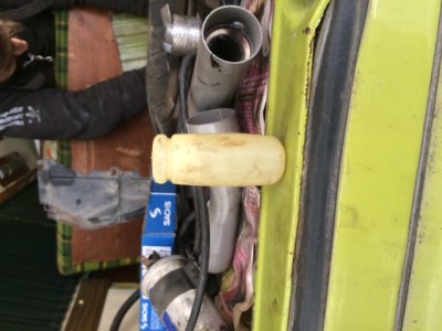

Vielen Dank für die super Ratschlaege! Wir haben gleich saemtliche Benzinschlaeuche erneuert und ich hoffe dass jetzt wirkich kein Geruch mehr kommt...
Als wir dann Tankschwimmer (ich hoffe dem sagt man so) ausgebaut haben um zu sehen wiese die Tankanzeige nicht funktioniert, haben wir festgestellt dass der Schwimmer ein kleines Loch hatte und sich mit Benzin gefüllt hatte. Ich denke mal darum war der Schwimmer immer unten und hat daher immer leer angezeigt...

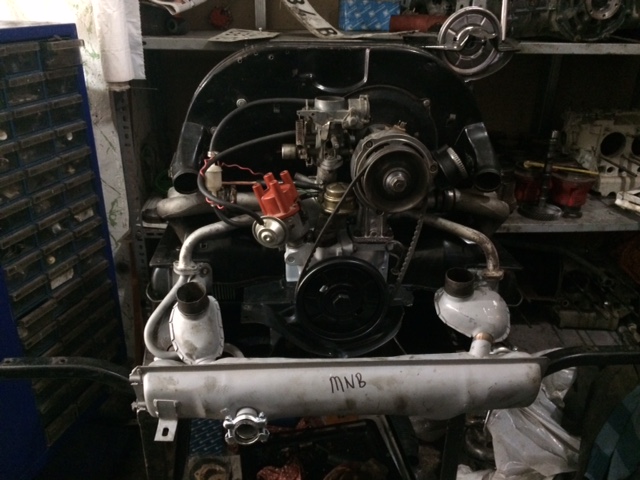

Anbei noch ein Bild vom fast einbaufertigen Motor und vom "Corpus delicti" (Schwimmer)

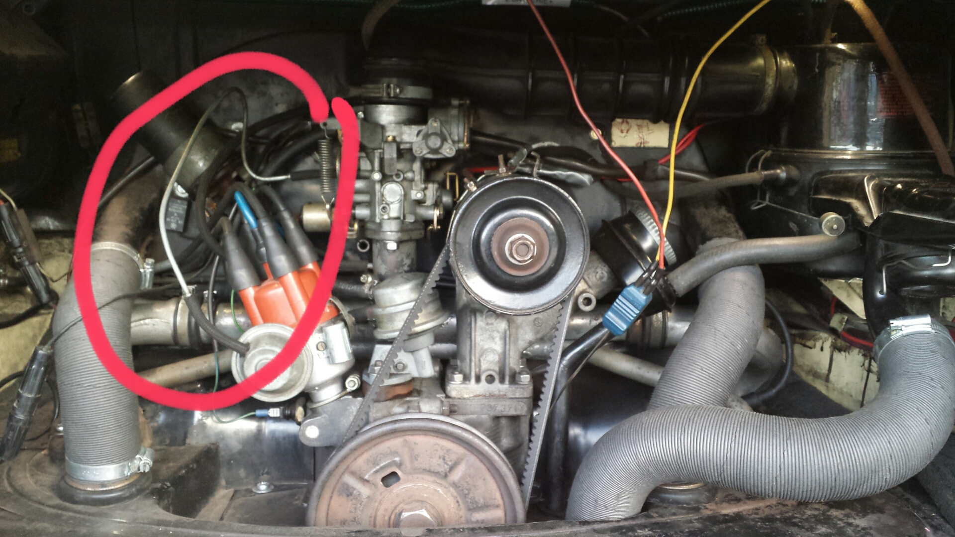

Hast du ne Benzinpumpe für ne Gleichstronlima drin? Die für Drehstrom müsste doch eigentlich etwas weiter geneigt sein.
Und by the way: Bevor der Norbert wieder stichelt.
Das altgotisch geformte Röhrchen fehlt.

Hmm, was ist der Unterschied zwischen diesen 2 Benzinpumpen...?
Was meinst Du mit dem "altgotisch geformten Röhrchen"? Bin aus dem Bild nicht wirkich schlau geworden...

Du hast das mit einem Gummischlauch gelöst. Von der Unterdruckdose hoch zum Venturianschluss des Vergasers. Der Schlauch sollte unterdruckstabil sein. Von daher ist das Metallröhrchen zu empfehlen.
Re: T2 aus Istanbul
Dieses meine ich.
Wegen den Pumpen nutze einfach mal die Suchfunktion. Sollte schon irgendwo in Bild und Schrift erläutert sein.
