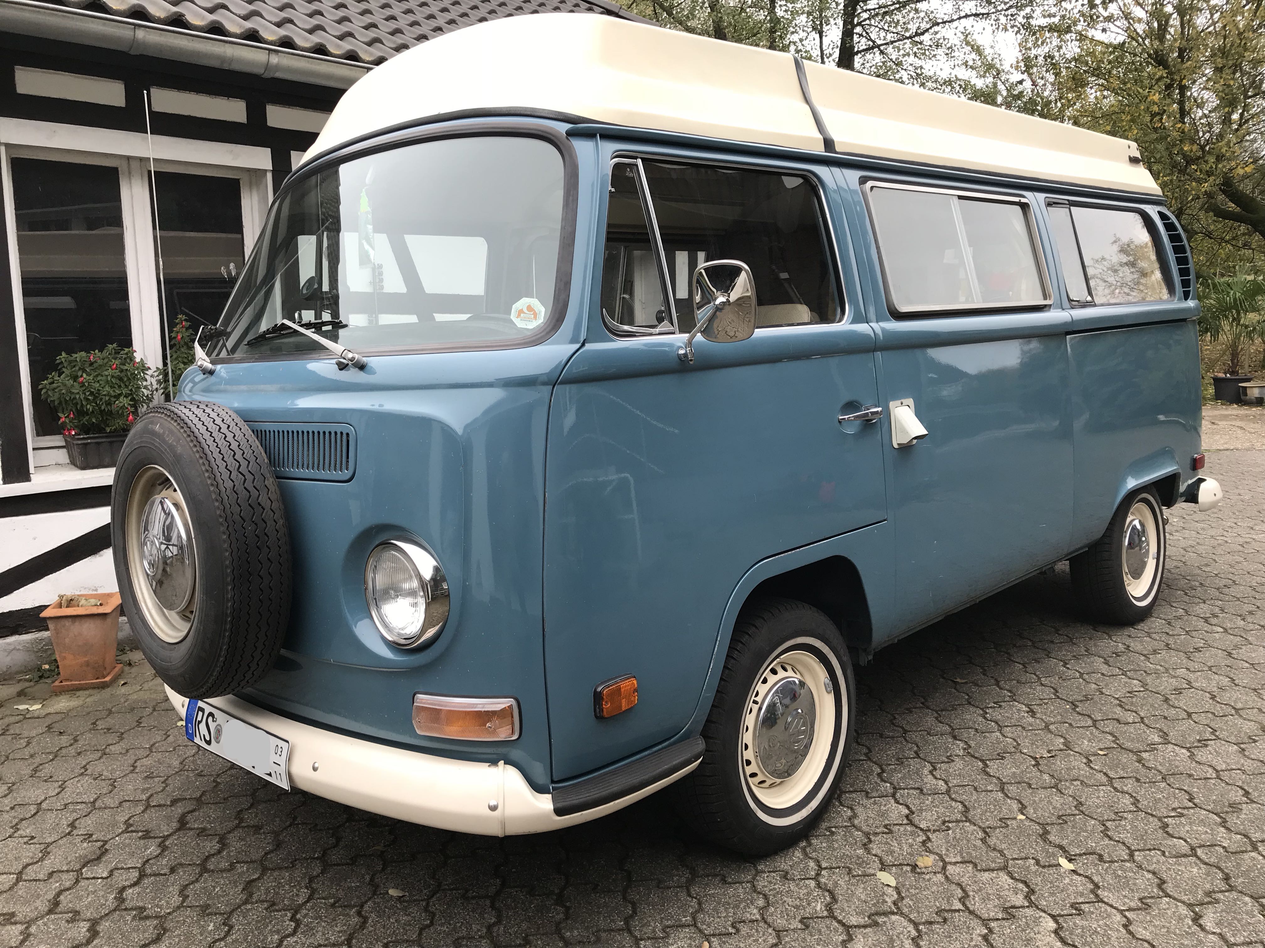

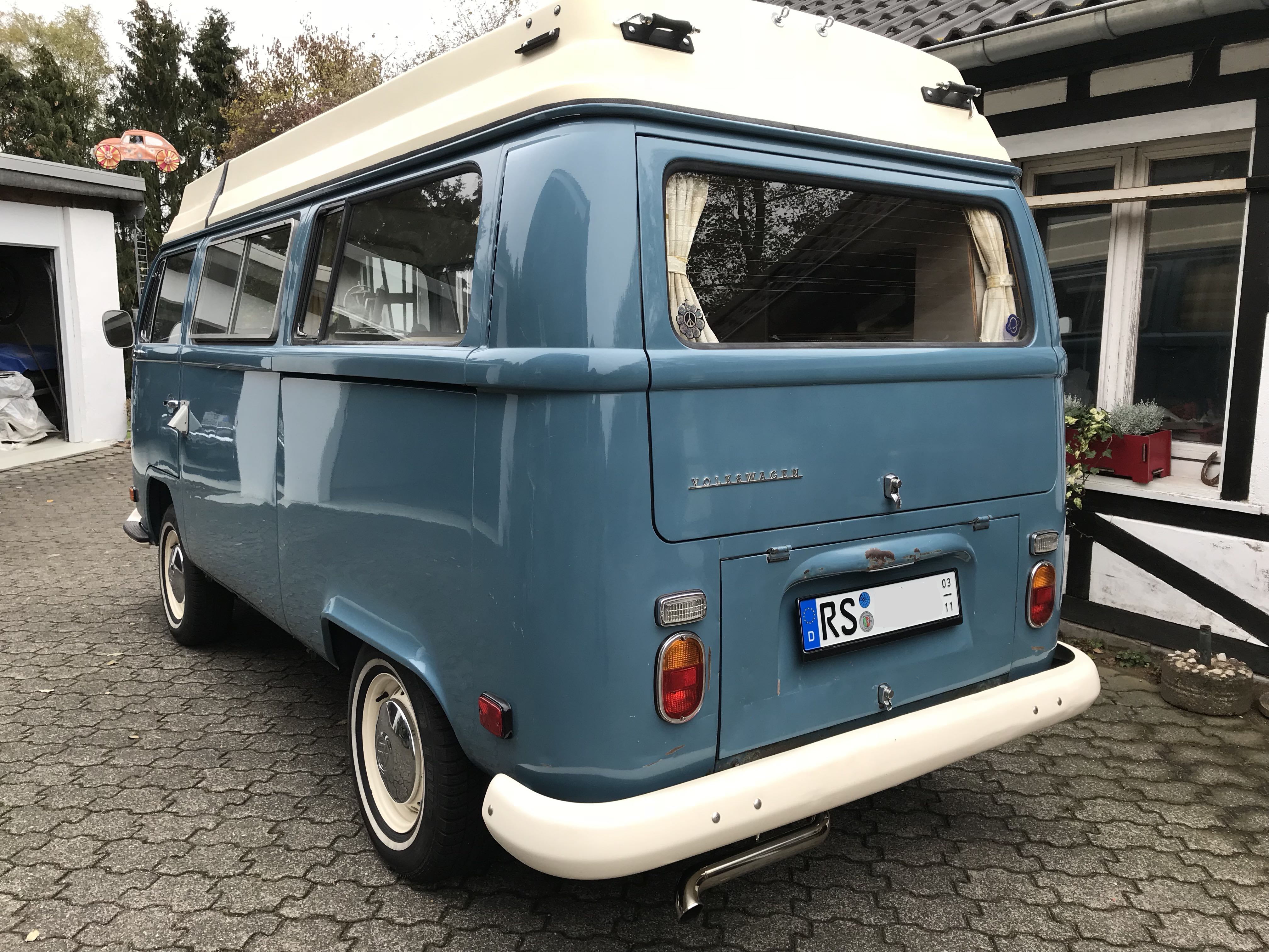

Nach der ganzen Bearbeitung ist die Technik nun auch fit und Friedrich hat die Hauptuntersuchung erfolgreich bestanden :D
Zu guter letzt erfolgte dann am Montag die Zulassung und die grössten Hürden sind schonmal geschafft!
Der Winter ist wohl lang genug um auch noch den Innenraum auf zu hübschen.
Somit steht der Saison 2019 nichts mehr im Wege und wir können nun aktiv an Treffen teilnehmen :jump:

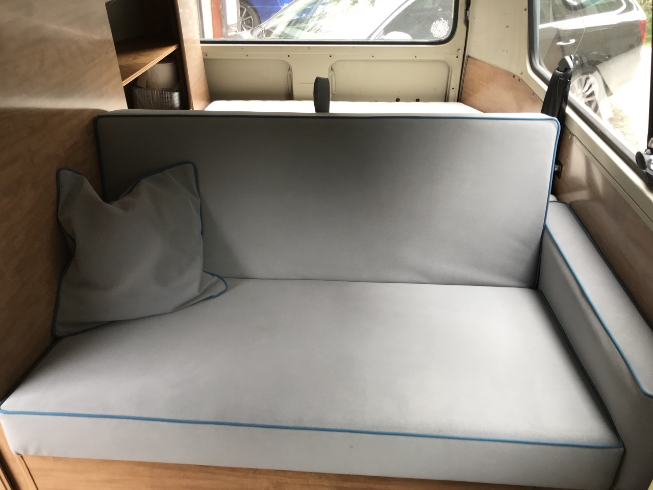

hier ist ein kleines Innenraum Update von Friedrich. Jetzt fühlt sich auch der Rest der Familie wohl im Bus :)
So long.....
Neue Liegefläche im unteren Abteil

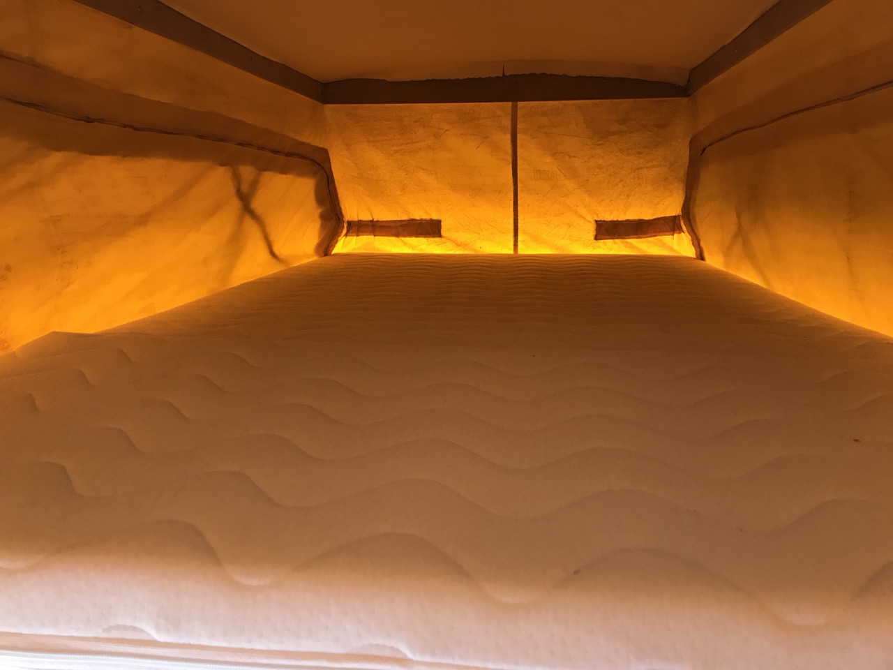

Neue Matratze im oberen Schlafabteil
Große Bank
Große Bank
Kleine Bank
Kleine Bank

Toll. Was hast du für ein Schaumstoff für die Matratzen genommen?
Gruß Jan
T2a_Mike
Beiträge: 32
Registriert: 24.05.2018 21:22
Re: Hallo an alle, hier ist ein neues Mitglied!
Beitrag von T2a_Mike »
Hallo Jan,
die Matratze im Heck ist ein Kaltschaum-Viskose-Mix, das ist zu 2/3 aufgeteilt in Kaltschaum RG50 und 1/3 Viskose Schaum, der passt sich dem Körper an und bleibt auch eine Weile in der Kontur. Die Sitzbank ist ein Kaltschaum in RG50 und die obere Matratze ist auch RG50, also etwas fester. Ich denke für oben werde ich noch einen Topper besorgen, denn 7cm Matratzen Höhe sind auf Dauer anstrengend.
Mike

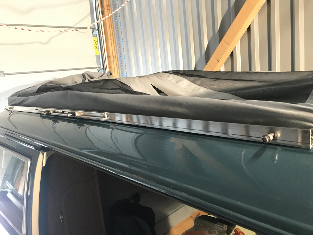

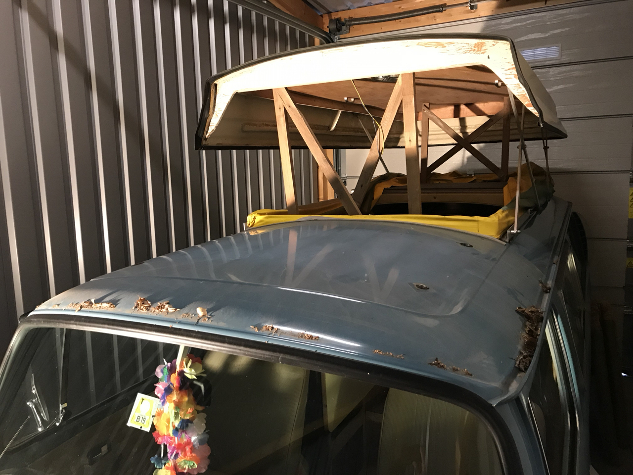

Der Winter begann und ich habe angefangen zu demontieren. Wie man unschwer auf den nachfolgenden Bildern erkennen kann war der originale Zeltstoff nicht mehr wirklich schön und die Aufstelldach Mechanik ließ schon sehr zu Wünschen übrig:
Ausgetretenes Baumharz
Mechanik ausser Funktion
Demontage 1
Demontage 1
Demontage 2
Demontage 2
Demontage 3
Demontage 3

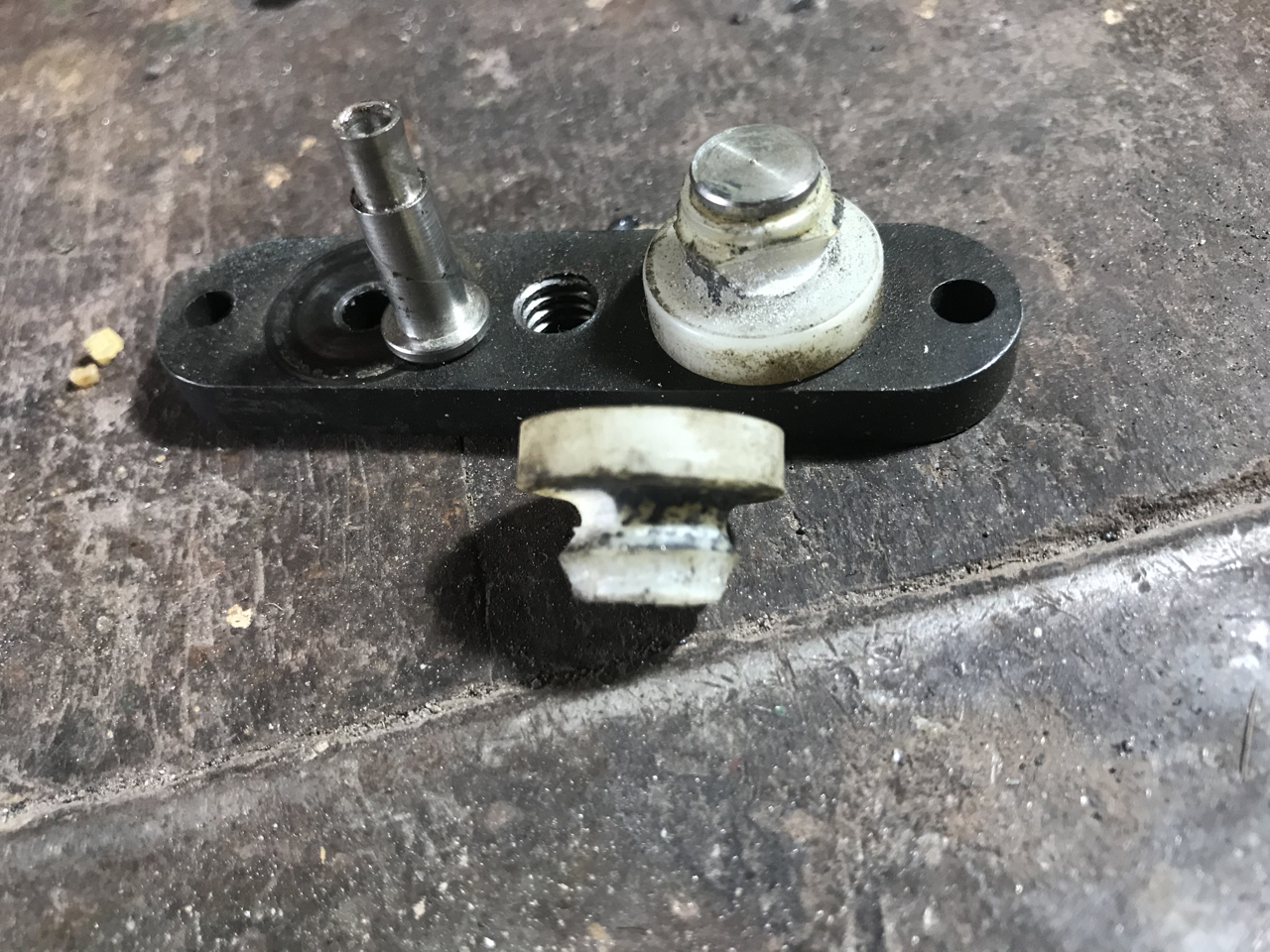

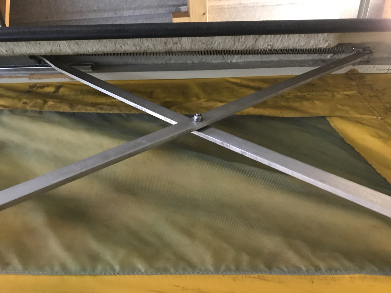

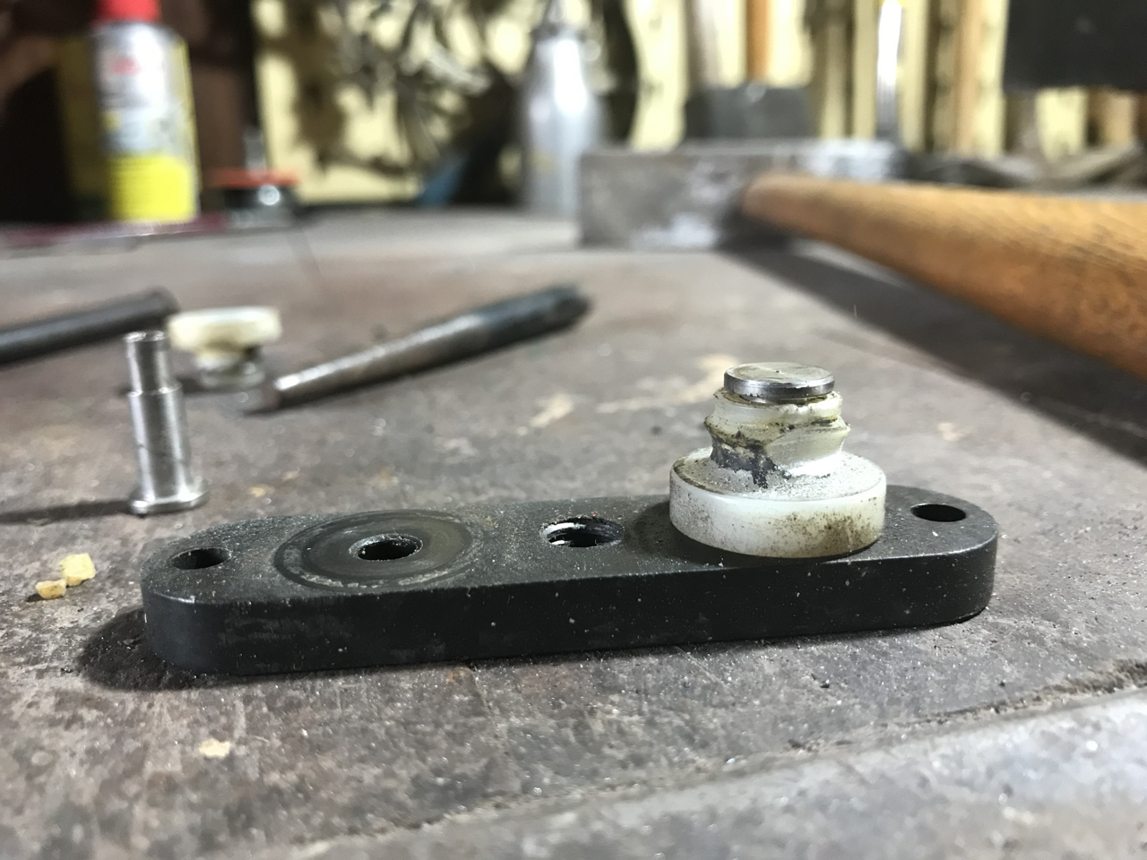

Dann erfolgte die Begutachtung der Mechanischen Teile und die Ernüchterung darüber.
Nicht mehr vorhandene Rollen 1
Nicht mehr vorhandene Rollen 2
Nicht mehr vorhandene Rollen 3

Da wurden Rollen montiert die eigentlich gar nicht rollten in diesen Alu Schienen! Also würde es auch keinen Sinn ergeben neue Rollen anzufertigen denn dabei würde das Ergebnis heraus kommen, also machte ich mirGedanken über eine Alternative :wink:
Und so fertigte ich mir passende "Gleitstücke" aus POM-Kunststoff an, denn wenn Menschen über sehr lange Zeiträume auf diesem Zeug Schlittschuh laufen, dann muss es sehr Widerstandsfähig und sehr Gleitfähig sein :happy:
Gleitstück 1
Gleitstück 1
Gleitstück 2
Gleitstück 2
Gleitstück in der Schiene 1
Gleitstück in der Schiene 2

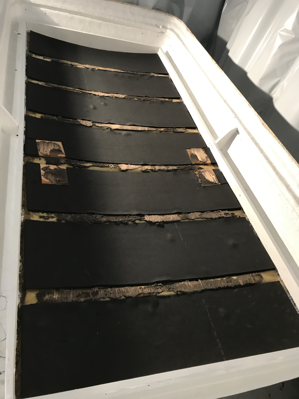

Dann kam der GFK Teil dran.
Erstmal neuen Anstrich verpasst:
Dach innen 1
Dach innen 1
Danach die Zwischenräume mit Armaflex ausgefüllt:

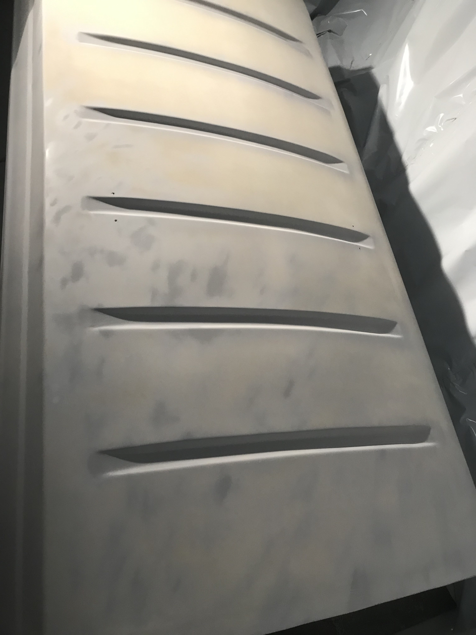

Dach umgedreht, geschliffen, gefüllert, geschliffen und neu lackiert:
Dach gefüllert
Dach gefüllert
Dach lackiert
Dach lackiert

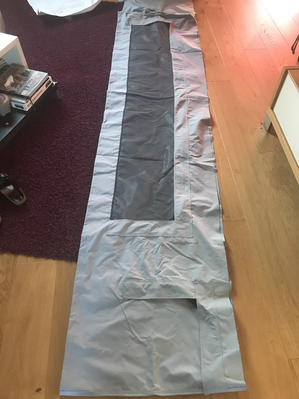

Zwischenzeitlich kam auch, nach etwas Wartezeit, der passgenau neu angefertigte Faltenbalg bei mir an. Nebenbei vielen Dank an Jens alias Roger 211 für die Kontaktvermittlung, die Ausführung der Arbeit ist echt Top :gut:
Ich konnte aus 16 Farben wählen und diese ist es geworden:
Neuer Faltenbalg
Neuer Faltenbalg

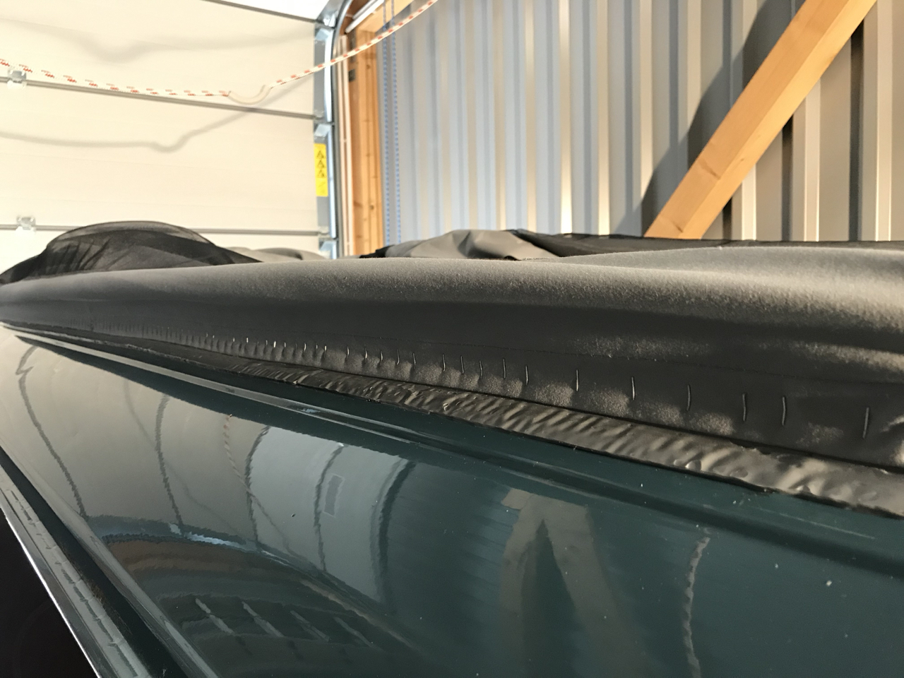

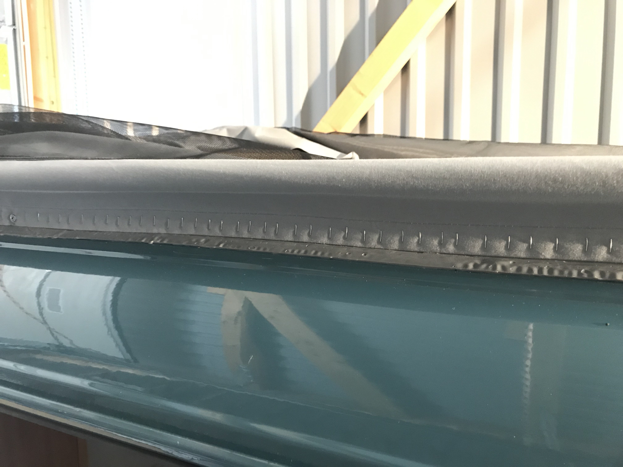

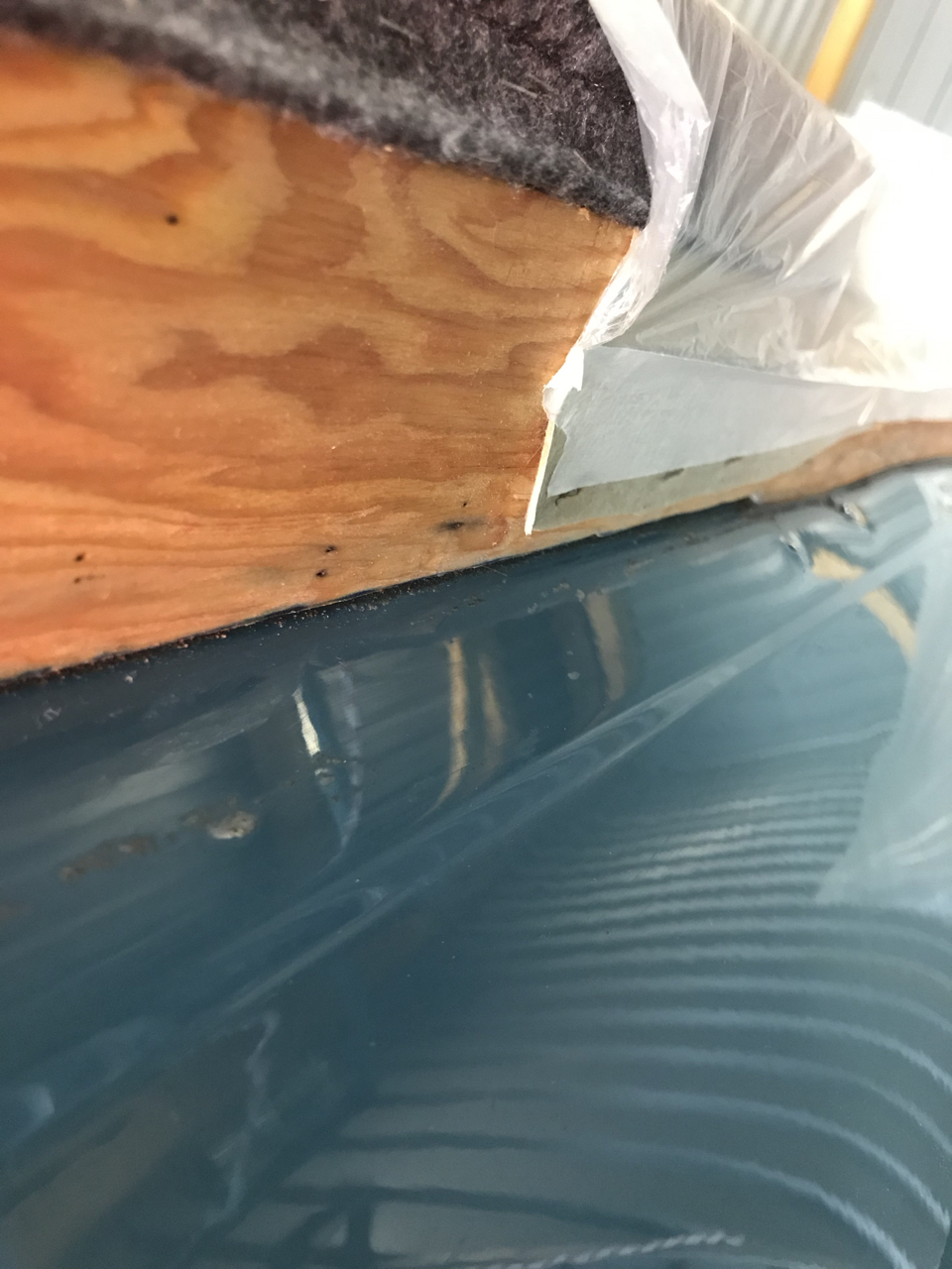

Nach viel Reinigungs- und Aufarbeitungszeit des Bulli Daches ging es endlich an den Einbau des Faltenbalges:
Vor der Reinigung
Vor der Reinigung
Nach Reinigung
Nach Reinigung
Faltenbalg Einbau 1
Faltenbalg Einbau 1
Faltenbalg Einbau 2
Faltenbalg Einbau 2
Faltenbalg Einbau 3
Faltenbalg Einbau 3
