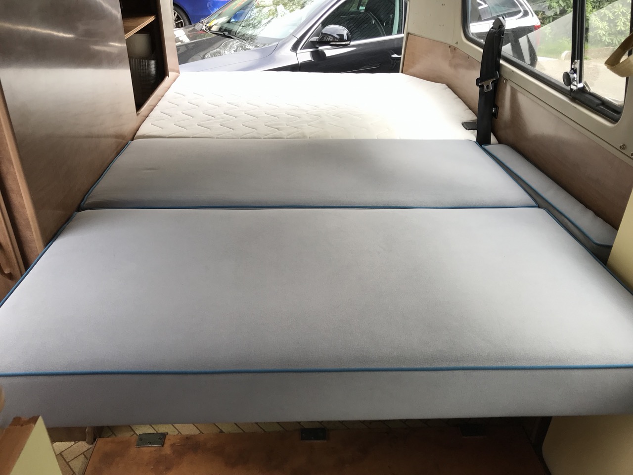

hier ist ein kleines Innenraum Update von Friedrich. Jetzt fühlt sich auch der Rest der Familie wohl im Bus :)
So long.....
Neue Liegefläche im unteren Abteil
Neue Matratze im oberen Schlafabteil

Toll. Was hast du für ein Schaumstoff für die Matratzen genommen?
Gruß Jan
Mike *897
Beiträge: 29
Registriert: 24.05.2018 21:22
Re: Hallo an alle, hier ist ein neues Mitglied!
Beitrag von Mike *897 »
Hallo Jan,
die Matratze im Heck ist ein Kaltschaum-Viskose-Mix, das ist zu 2/3 aufgeteilt in Kaltschaum RG50 und 1/3 Viskose Schaum, der passt sich dem Körper an und bleibt auch eine Weile in der Kontur. Die Sitzbank ist ein Kaltschaum in RG50 und die obere Matratze ist auch RG50, also etwas fester. Ich denke für oben werde ich noch einen Topper besorgen, denn 7cm Matratzen Höhe sind auf Dauer anstrengend.

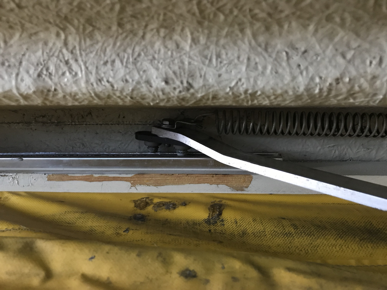

Der Winter begann und ich habe angefangen zu demontieren. Wie man unschwer auf den nachfolgenden Bildern erkennen kann war der originale Zeltstoff nicht mehr wirklich schön und die Aufstelldach Mechanik ließ schon sehr zu Wünschen übrig:
Ausgetretenes Baumharz
Mechanik ausser Funktion
Demontage 1
Demontage 1
Demontage 2
Demontage 2
Demontage 3
Demontage 3
Dann erfolgte die Begutachtung der Mechanischen Teile und die Ernüchterung darüber.

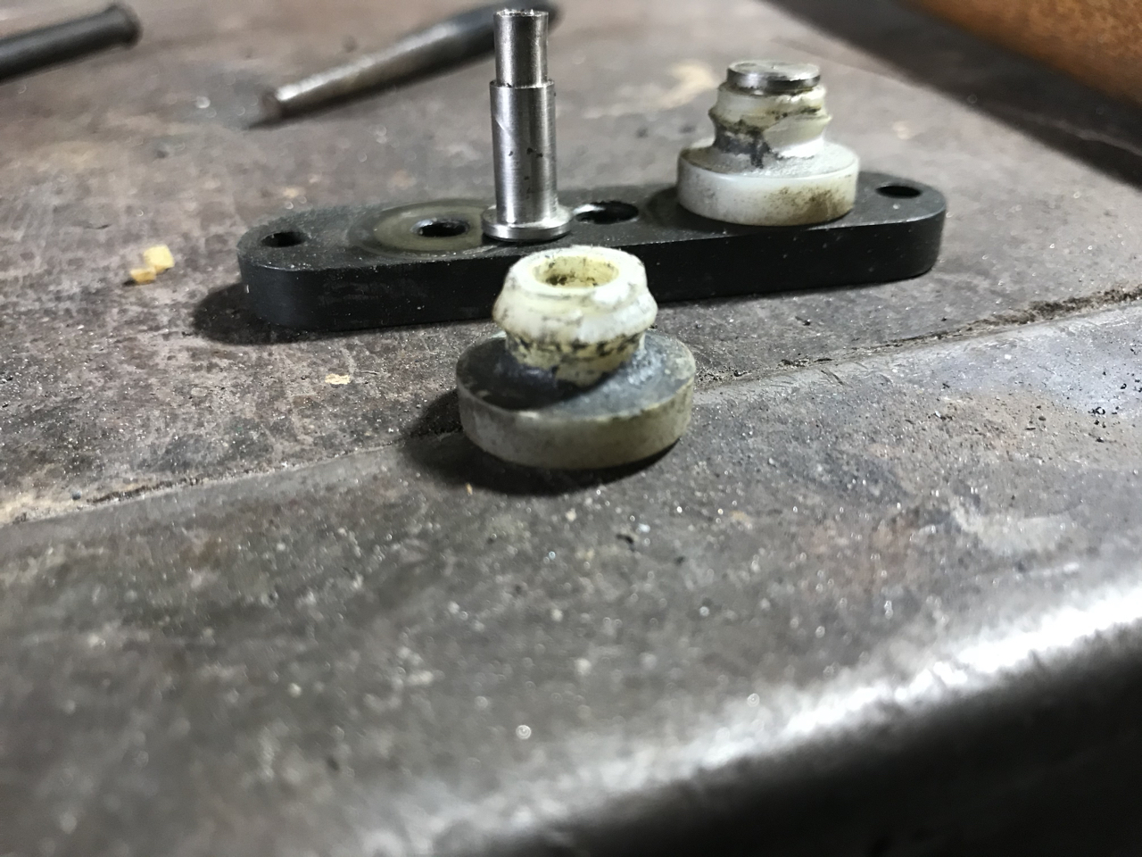

Da wurden Rollen montiert die eigentlich gar nicht rollten in diesen Alu Schienen! Also würde es auch keinen Sinn ergeben neue Rollen anzufertigen denn dabei würde das Ergebnis heraus kommen, also machte ich mirGedanken über eine Alternative :wink:
Und so fertigte ich mir passende "Gleitstücke" aus POM-Kunststoff an, denn wenn Menschen über sehr lange Zeiträume auf diesem Zeug Schlittschuh laufen, dann muss es sehr Widerstandsfähig und sehr Gleitfähig sein :happy:
Gleitstück 1
Gleitstück 1
Gleitstück 2
Gleitstück 2
Gleitstück in der Schiene 1
Gleitstück in der Schiene 2

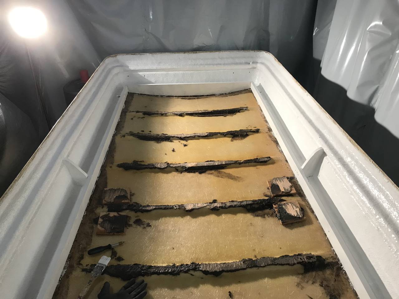

Dann kam der GFK Teil dran.
Erstmal neuen Anstrich verpasst:
Dach innen 1
Dach innen 1
Danach die Zwischenräume mit Armaflex ausgefüllt:
Dach innen 2
Dach innen 2

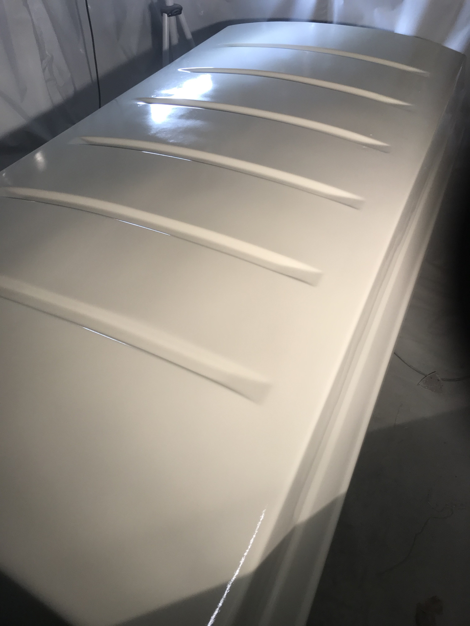

Dach umgedreht, geschliffen, gefüllert, geschliffen und neu lackiert:
Dach gefüllert
Dach gefüllert
Dach lackiert
Dach lackiert

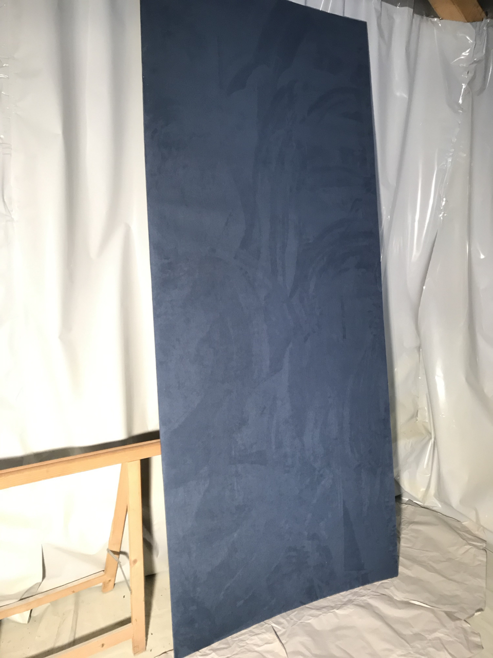

Im Anschluss habe ich den Innen Himmel mit Alcantara ähnlichem Stoff bezogen:
Innenhimmel neu bezogen

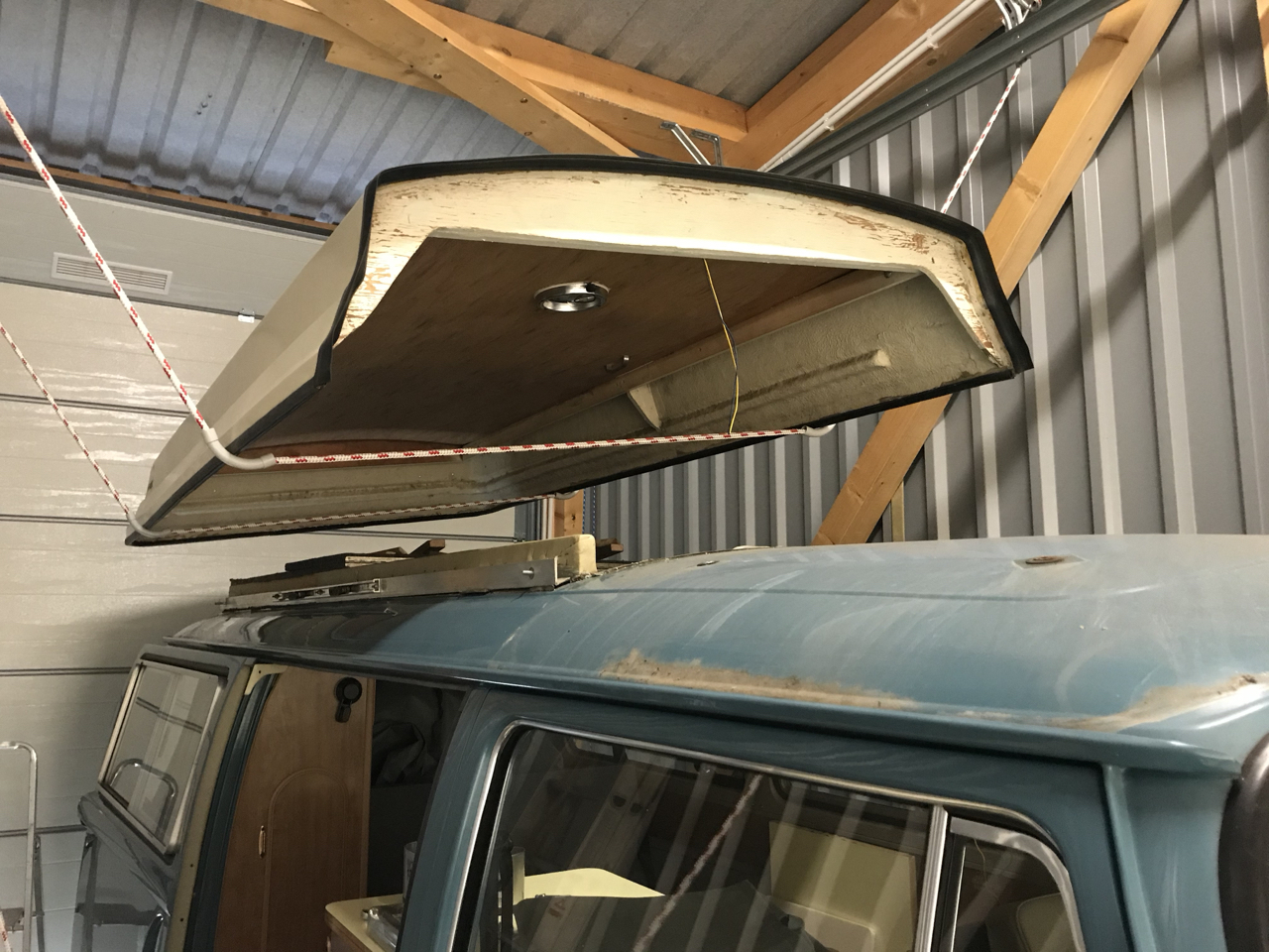

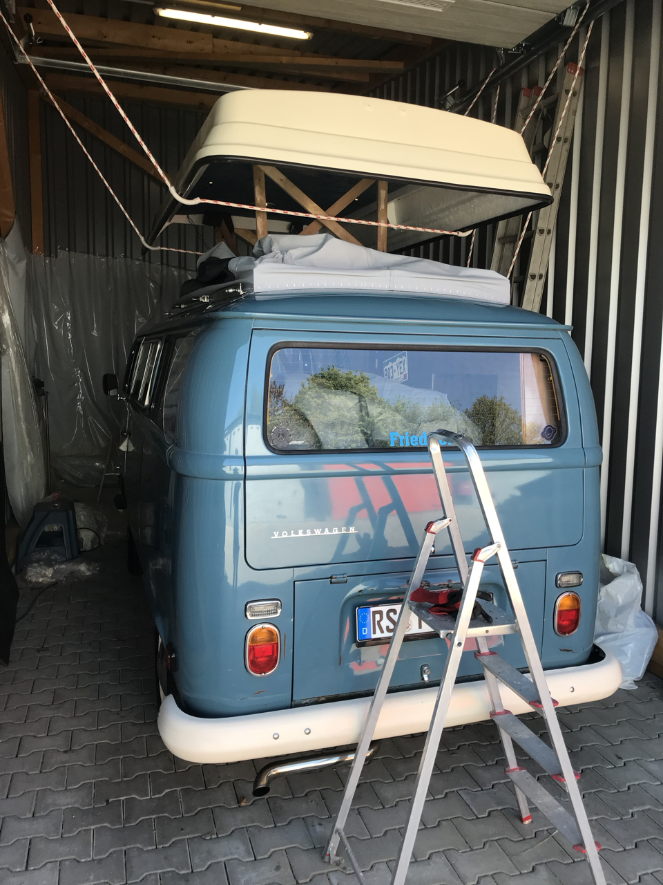

Dann war es endlich wieder soweit alles zu vereinen:
Dach wird wieder aufgesetzt
