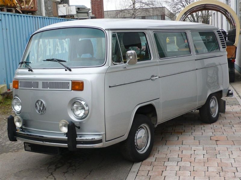

Silberfisch
Dies ist ein 79er Baujahr, original Silber aber nicht aus der Silberfisch-Serie, und hat die grüne Colorverglasung drin und weder Drehfenster hinten noch Schiebefenster. Bei originalen Silberfisch mit Grüncolor megaselten. hab noch keinen in Natura gesehen bis jetzt.
Die Produktion des T2 endete ja 4/79, nachdem ja ab 5/79 der T3 gebaut wurde und das Produktionsband umgestellt werden musste.

Man sollte noch dazusagen, daß es sich bei dem Silber um das Diamantsilbermetallic handelt, das auch bei Audi am Typ 43 gegeben hat. Außerdem ist dieser Bus L noch ein echter Oettinger, wenn auch seines originalen Motors beraubt. Ein Sahnebus.
