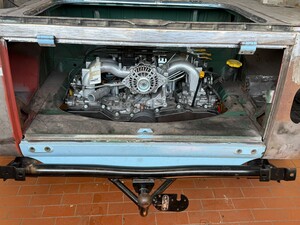

Es geht stetig weiter.
Zum Beispiel möcht ich Rückfahrscheinwerfer haben (also die originalen Funzeln).
Dafür hab ich am blauen Bus Maß genommen und über einige Iteration im CAD die Zeichnung erstellt und als Schablone auf Klarsichtfolie ausgedruckt.
Damit ist die Schablone für beide Seiten am Bus verwendbar. So siehts jetzt aus: Der T3-Motordeckel ist auch eingezogen. Zum Glück hab ich mich letztes Jahr bei der Teilesuche für ein Metallteil entschieden.
Vom Thorsten (@bulli71 ) hab ich wertvollen Support und Bilder dazu bekommen. Vielen Dank nochmal dafür!
Die T3-Klappe ist normal zu groß und muss eingekürzt werden. In der Breite kommt man nicht drumrum. In der Tiefe geht sich das geradesoeben aus!
In dem Zug ist auch gleich die Revisionsöffnung für den Tankgeber integriert worden.

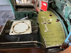

Jetzt hab ich aber noch eine Frage zum Laderaumboden.
Das Reproteil (VW-Brasil) hat so einige Bohrungen da drin (hinten kleinere und vorn größere, jeweils links und rechts).
Wie viel Wasser soll denn da ablaufen, frag ich mich?
Habt ihr das bei euren Bussen so gelassen und mit Gummistopfen verschlossen?
Oder doch eher dauerhaft mit Blech verschließen? Danke und Gruß

- bullijochen
- Beiträge: 2164
Re: Samtgrüner T2a
Also die Löcher vor dem Radlauf sind bei mir auch drin und mit Gummistöpsel verschlossen. Die vorderen großen sind bei mir nicht drin allerdings sind da auch Flächen eingearbeitet, wofür

Die T3 Wartungsklappe finde ich extrem lecker

Also haben die Löcher im Laderaumboden eigentlich keinen praktischen Zweck.
(Außer vllt. Blechhandling im Werk)

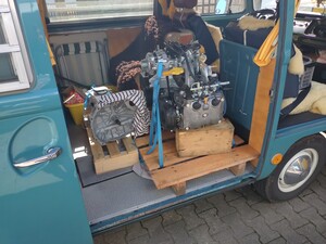

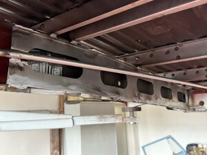

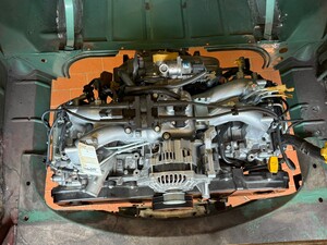

Weiter gehts:
Alle Blechteile sind drin.
Der Umbau auf Drehkonsole ist auch erfolgt: Der Rahmen ist verstärkt: Motor und Getriebe sind fertig und abgeholt: Die erste Anprobe war, bzw. Änderung der Aufhängung war auch erfolgreich:
