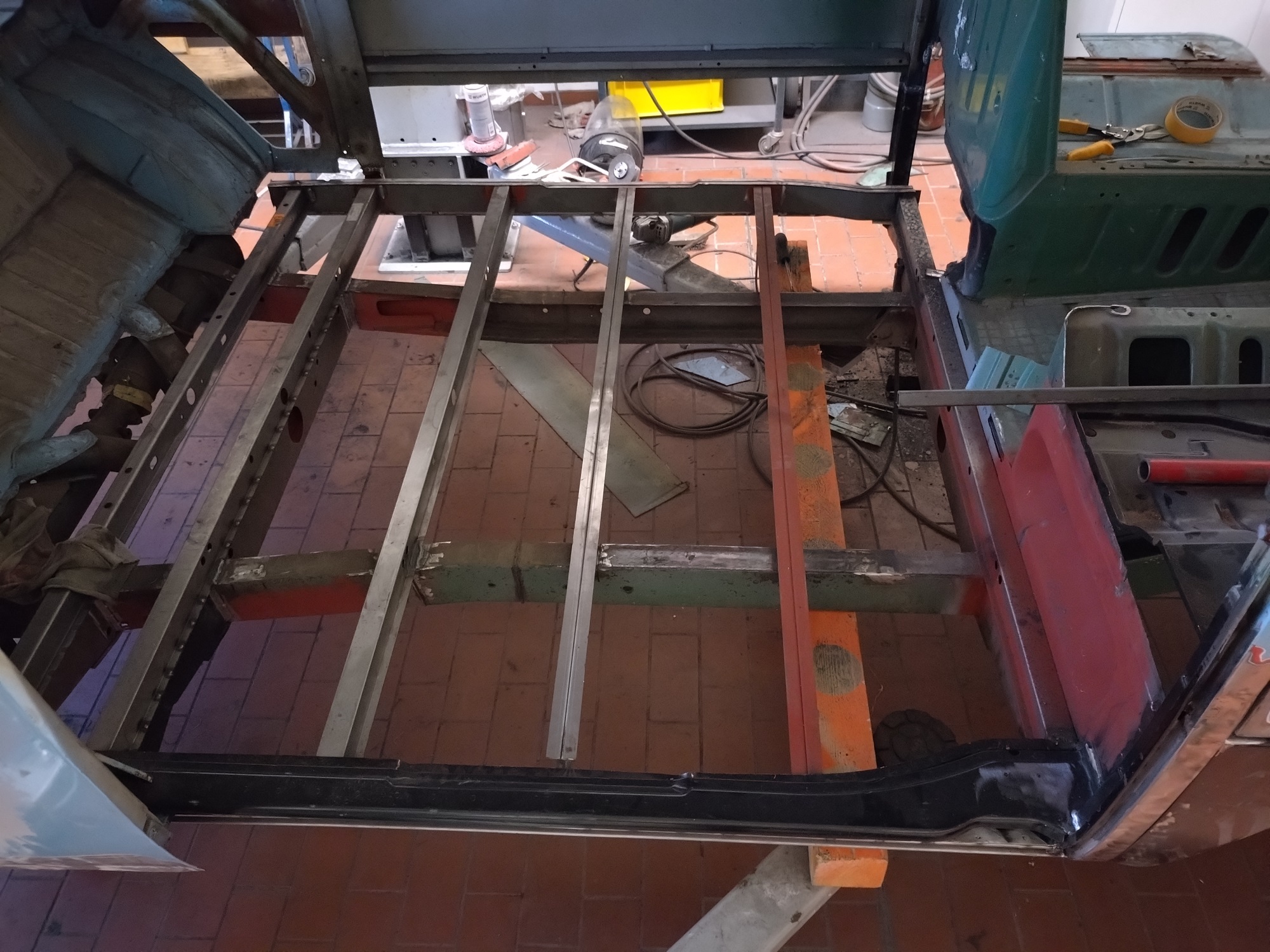

Langsam wirds.
Dank Reinhardt habe ich auch schnell und unkompliziert ein komplettes Bodenblech für vorn bekommen, sowie zwei große Ecken hinten.

Re: Samtgrüner T2a
Das ganze sieht schon wieder mehr nach Bus aus.
