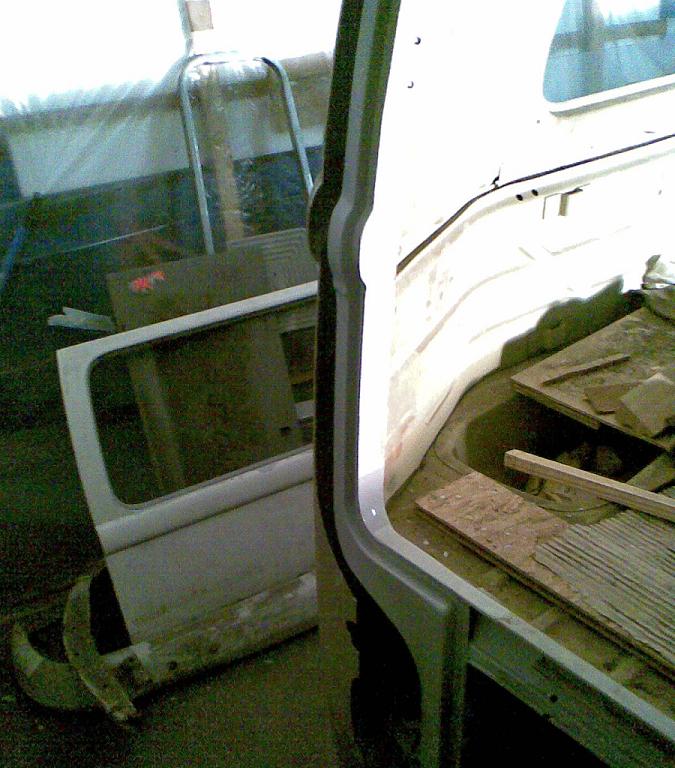

Es folgte eine erfüllte Zeit in Kiel, ein weiterer Winter und danach die bittere Erkenntnis, dass das Blechkleid nicht mehr den gehobenen optischen Ansprüchen des Motors genügt :( :( :( . Aus Furcht vor dem nächsten Tüv und dem Zugeständnis, die Nutzung als Alltags-Kiste könnte dem Zustand des T2‘s nicht unbedingt dienlich sein, wurde er im Frühjahr 2004 stillgelegt. Seitdem verbringe ich einen Grossteil meiner Freizeit in meiner Werkstatt. Nach der Zerlegung und dem Strahlen des Unterbodens folgte die Instandsetzung der Karosserie, die in diesen Tagen (ich hab Urlaub!!!) abgeschlossen wird. Sämtliche Querträger, vorderes Abdeckblech, unteres Stück A-Säule, B-Säule, Kniestücke, Gurthalter Innenschweller, Aussenschweller, Stehblech, Schiebetürführung, Radläufe, Fensterrahmen, hinteres linkes Seitenteil , Batterieblech, neue Aussenhaut der Vordertüren mit neuem Innenblech im unteren Bereich, eine neue Motorklappe hab ich erbeutet und so weiter. Jetzt bin ich nur noch am Heckklappen Rahmen. Rechts ist bereits eine neue Säule mit neuem Aussenblech verbaut, links habe ich gerade eine neue Säule eingebaut. Das Deckblech passt noch nicht und mein Schweigerät versagte vorübergehend den Dienst. Oberer Querträger und unterer Querträger müssen ebenfalls noch rein. Der eigentliche Skandal bei der ganzen Geschichte: Es gibt weder Bilder von meinem Fahrtüchtigen Bus, noch von den Blecharbeiten! Zumindest habe ich keine… Irgendwer hat mal welche gemacht, sind jedoch nicht auffindbar. Seit neuestem habe ich eine Handy-Kamera, daher gibt es die letzten Arbeiten in schlechter Bildqualität. Das gelbliche auf dem Wagen ist übrigens die Grundierung, die der Strahlbetrieb nach Strahlen des Unterbodens auf den gesamten Wagen aufgebracht hat, auch oben und im Innenraum!!!!! Schock!!! Das darf also vor der Lackierung alles wieder runter… aber so sieht man schön wo Blecharbeiten gemacht wurden. Mein Anspruch ist in den letzten Jahren natürlich gestiegen, und so bin ich z.B mit meinen ersten Arbeiten wie den Querträgern unterm Laderaum nicht mehr ganz zufrieden. Zumindestens entdeckt der Kenner den Einsatz von nicht baujahrskonformen Querträgern, doch damals hab ich noch Reparaturbleche gekauft, was ich heute nicht mehr mache. Vielleicht gehe ich da irgendwann noch einmal ran, erstmal bleibt das aber so. Insgesamt habe ich in den letzten Jahren sämtliche Flugrostbefallenen Blechteile gewechselt, lediglich die Hauptlängsträger sind unangetastet.

Philipp, vielen Dank für den interessanten Einblick in Deine ganz persönliche Bulli (T2) Geschichte. :gut:
Mit dem Fahrzeug verbindet Dich sehr viel. Das wird schon allein schon an dem Aufwand deutlich, der auf den Fotos zu sehen ist. Der Rahmen der Heckklappendichtung wird erneuert! Wahnsinn. Größter Respekt.

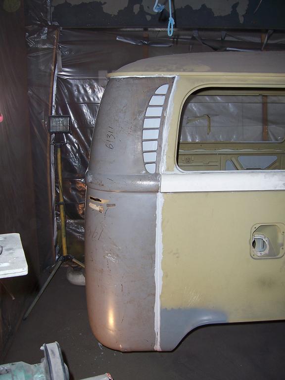

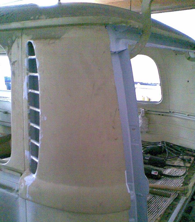

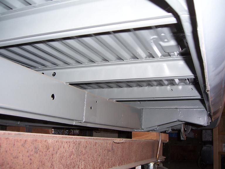

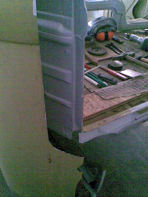

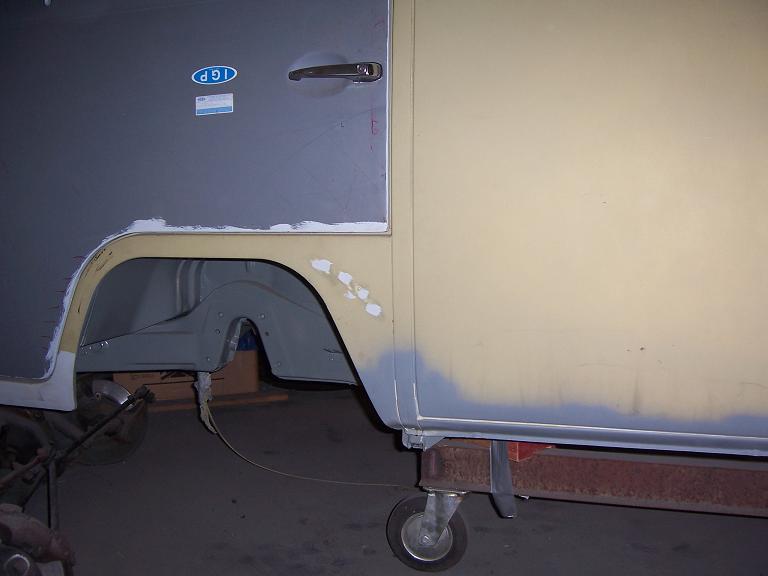

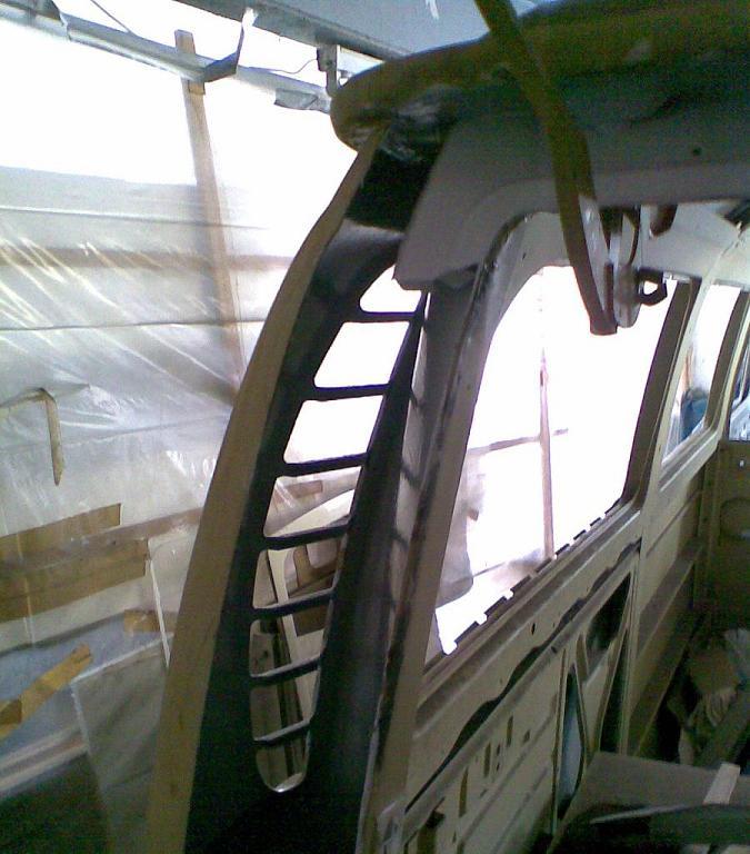

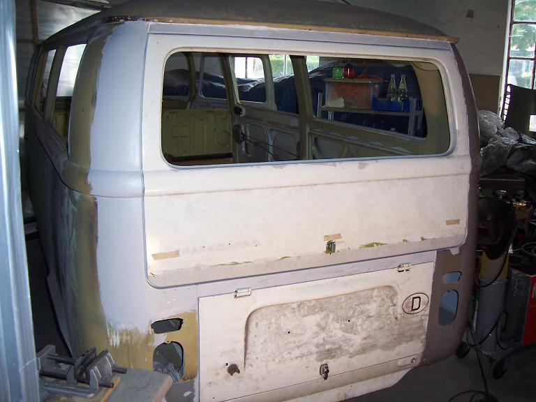

So, der Heckklappen-Rahmen ist fertig!!! :D Zusätzlich noch ein paar andere Bilder...

Sind das dann hand-nachgefertigte Bleche, die Du da einsetzt?
Hast Du evtl bereits die Restaurierungstiefe bereut?

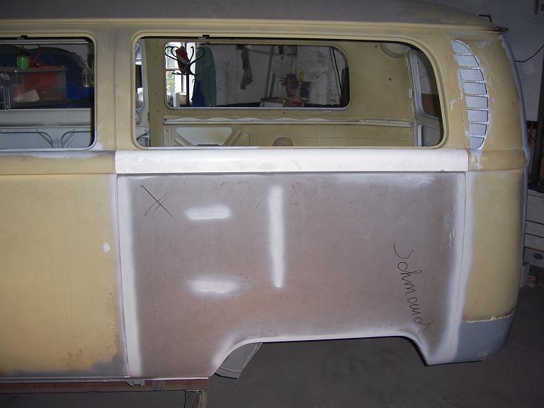

na klar hab ich die Restaurierungstiefe bereut!!! :D Das Reparaturblech für das linke Eckblech hab ich dummerweise aus einem T2b Eckteil rausgetrennt. Leider passt die Krümmung und der Wulst nicht richtig, es gab also einiges Gehampel und Nacharbeiten in der Blechform. Und ich hab nach dem Einschweissen noch verzinnt. Ist aber wirklich gut geworden, da wird der Lackierer kaum spachteln müssen. :happy: Die Querträger oberhalb und Unterhalb hab ich selber geformt. Da ich weder Abkantbank noch Streckmaschine bzw. Stauchmaschine besitze sind die natürlich in der Oberfläche leicht "dänglich". Da muss minimal gespachtelt werden. Was mir die nächsten Wochenenden aber noch richtig Kopfschmerzen bereiten wird ist die Beifahrertür. Ich hab ja neue Aussenbleche aufgezogen - und während die Fahrertür gut sitzt gibt es bei der Beifahrertür echt Probleme. Vielleicht muss das Blech noch mal ab...
