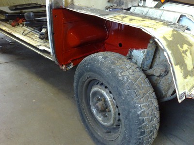

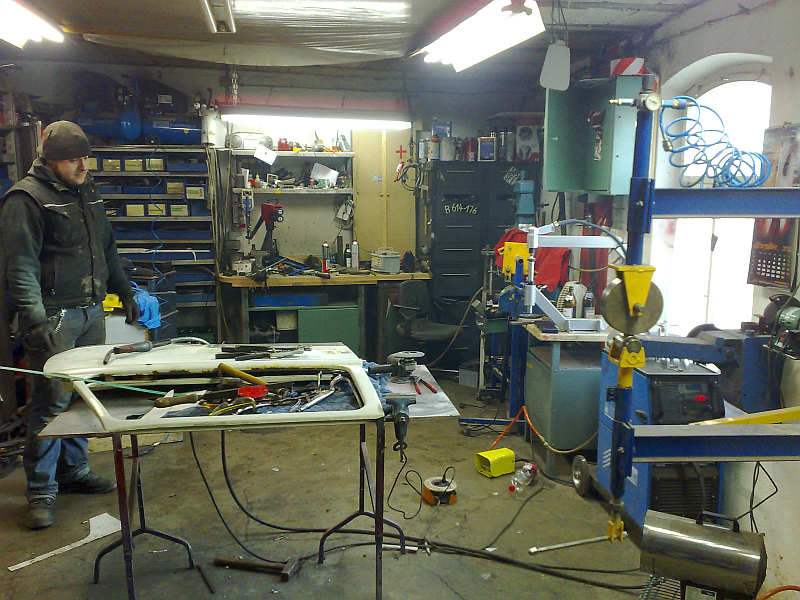

Hofmann war schnell und die Blechteile wurden gestern geliefert. Bis auf die beiden unteren Eckbleche hinten bin ich eigentlich zufrieden damit. Die Seitenteile haben r+l des Radlaufes auch kleine Wellen die noch bearbeitet werden müssen. Da habe ich aber schon ganz anderen Schrott geliefert bekommen. Mein Sohn, wie immer voll bei der Sache, hat sich gestern noch der ersten Tür gewidmet und ein Teilstück nachgebaut. Wenn alles gut läuft ist die Tür heute Abend fertig.

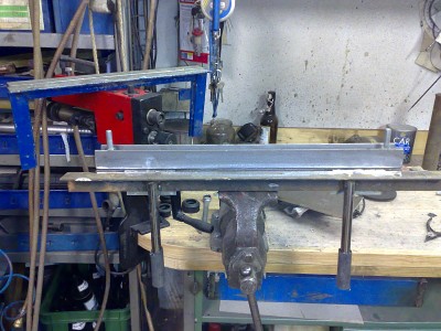

Und weiter gehts's. Cornell ist immer noch mit der rechten Tür beschäftigt und ich hab mal auf die schnelle eine (hoffentlich) bessere Kantbank gebaut. Normal schaut es bei uns aber aufgeräumter aus ;o))

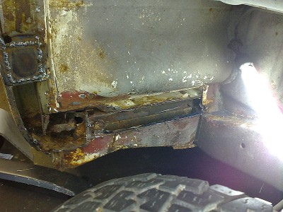

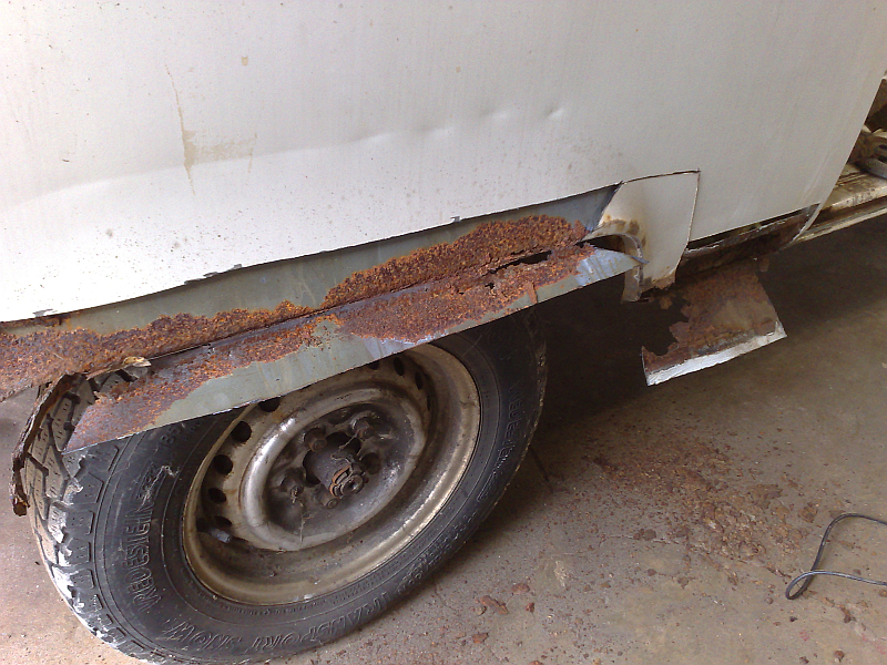

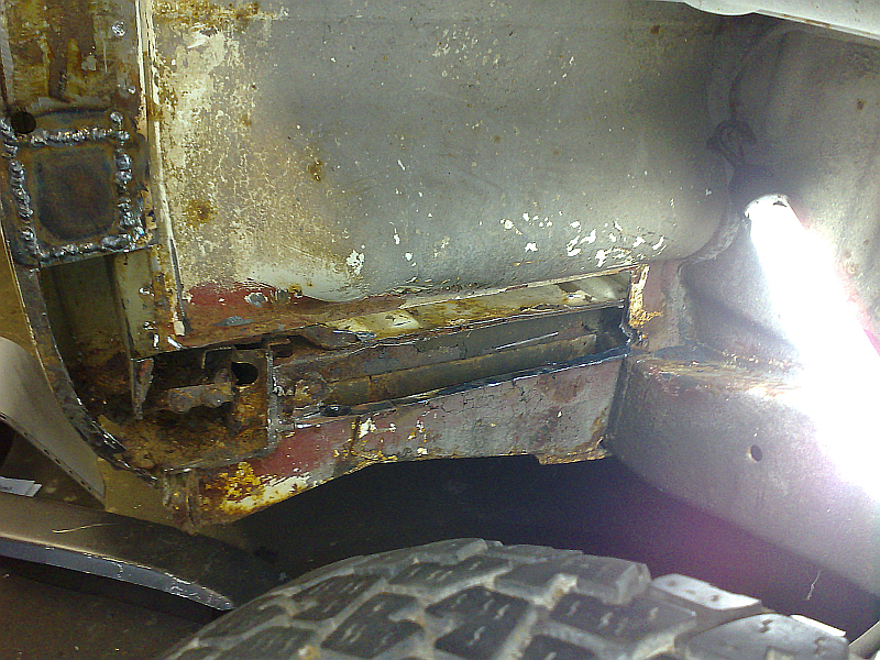

Freitag, Samstag ging es natürlich weiter am Bus. Böse Überraschung hinter einen von einer Fachwerkstatt eingenieteten Rep. Blech. Mein Sohn hat alles was ging entfernt, entrostet und mit viel Fantasie erneuert. Eigentlich sollte das Kniestück am Samstag auch noch wenigstens geheftet werden nur ging uns mal wieder die Zeit aus. Ich hab mich um den Fensterrahmen gekümmert, der wie erwartet auch Rostlöcher hat.

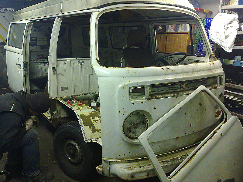

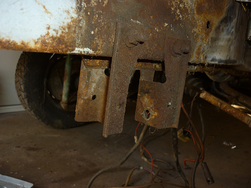

An unseren Bus wird natürlich immer weiter gearbeitet. Inzwischen ist der Zeltstoff raus, alle Fenster raus und fast alles was man abschrauben kann. Der Rost ist wie ihr euch denken könnt das grosse Problem. Die Reparaturbleche über die ich am Anfang noch dachte die Qualität ist brauchbar stellen sich als, ich sag mal so, ähnlich den original aber fast nicht zu gebrauchen herraus. Das Kniestück vorne rechts ist zu kurz, die Kante an der die Türdichtung anliegen soll ist unterschiedlich breit und nix passt. Werden das Teil zerschneiden und Teile vom originalen wieder einsetzen. Das linke Kniestück werden wir gar nicht mehr im ganzen austrennen. Solche Erfahrungen muß man halt sammeln oder vorher hier im Forum erlesen. Aus diesen Gründen werden wir alle Rep. Bleche selber anfertigen und nur im Notfall etwas dazukaufen.
In Arbeit ist momentan die Schiebetür, da fehlen nur noch die 10cm Außenhaut unten. Der Schweller unter der Schiebetür bis Radkasten ist meinen Sohn seine Baustelle und ich arbeite mich hinten rechts durch das rostige Blech. Wir sind noch guter Hoffnung das wir die Schweißarbeiten in den nächsten 3 Monaten abgearbeitet haben ;-).

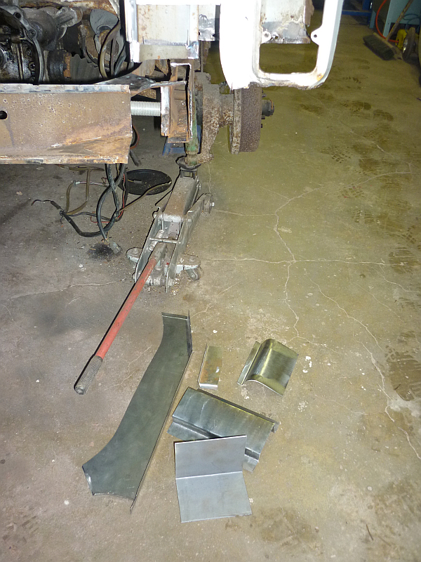

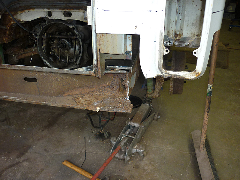

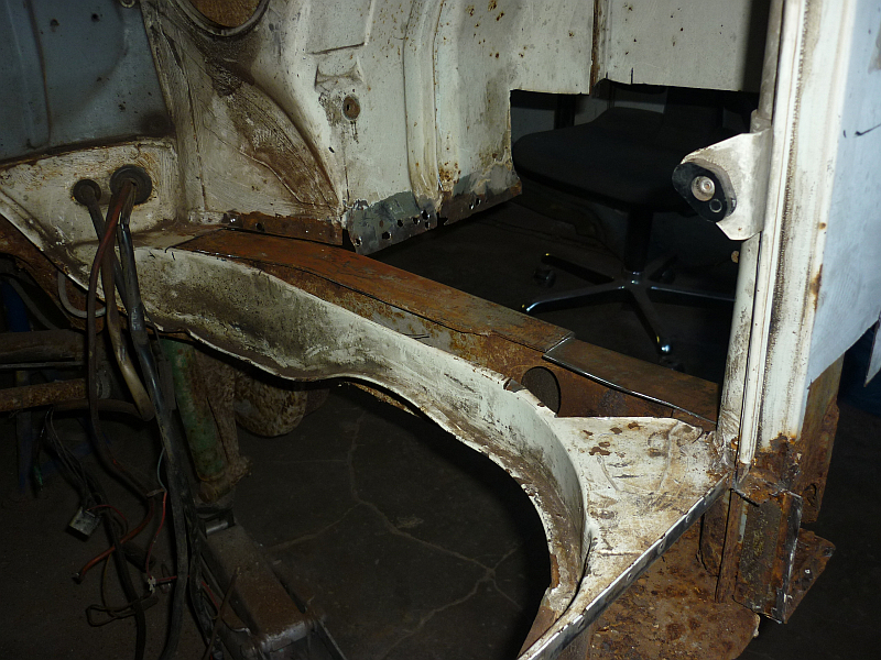

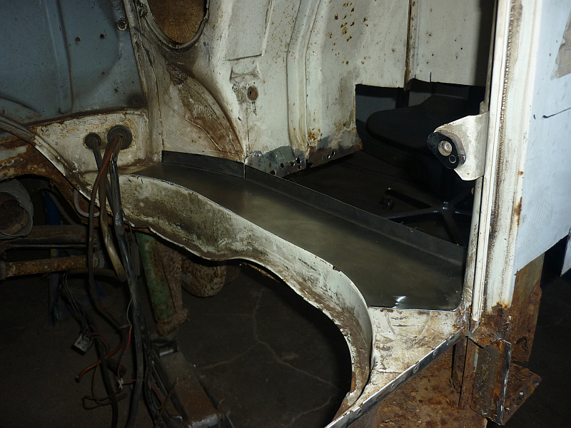

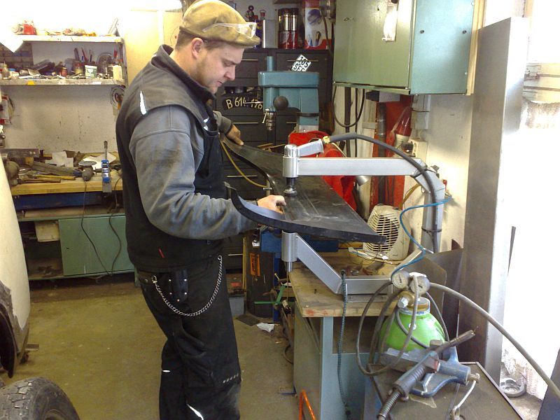

Da wir momentan noch an ein paar anderen Autos schrauben müssen ging es hier nicht ganz so schnell weiter. Probleme machen hauptsächlich die Rep. Bleche. Um diese passend einzuschweißen ist doch etwas Arbeit erforderlich. Aber wir sind immer noch frohen Mutes ;o)
Rahmenteile hinten rechts geschweißt
Bleche angefertigt
Rahmen und Radhausteil ern.
Seitenteil gehämmert, gezogen und gedrückt
Teile warten auf's einschweißen.
