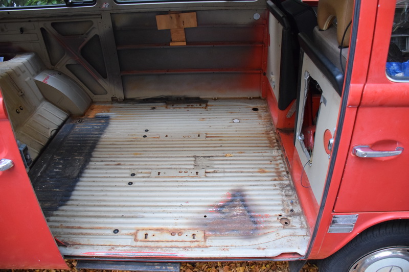

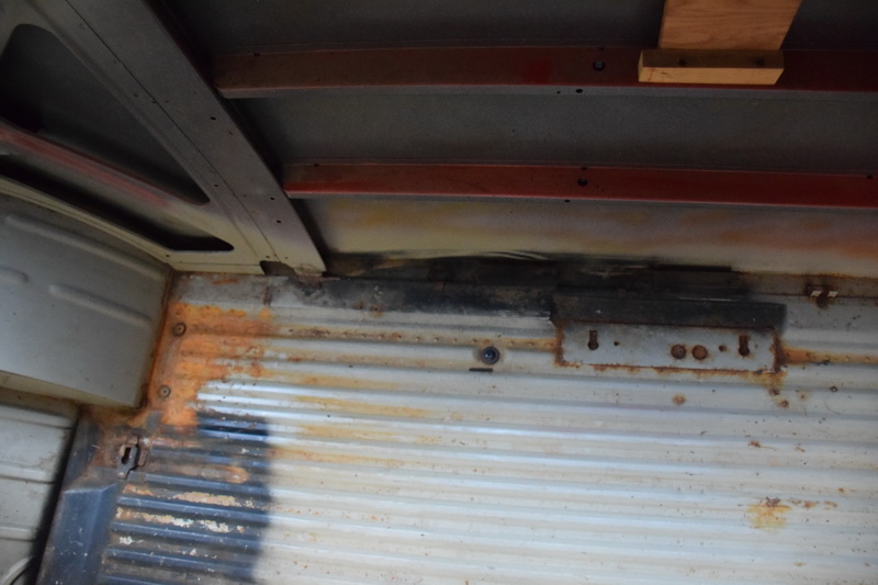

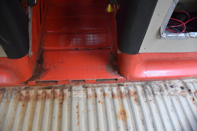

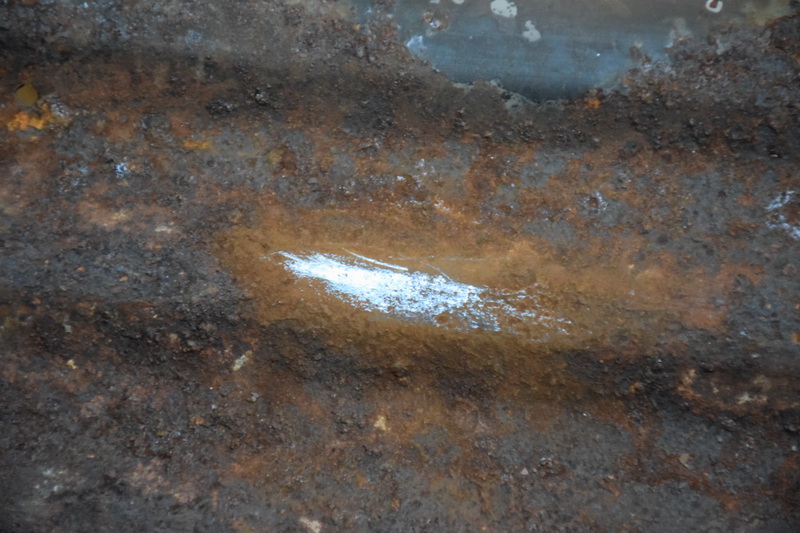

Danke für die vielen Blumen.
Der Ausbau ist mittlerweile auch schon raus und wird teilweise vom Poliboy gepflegt.

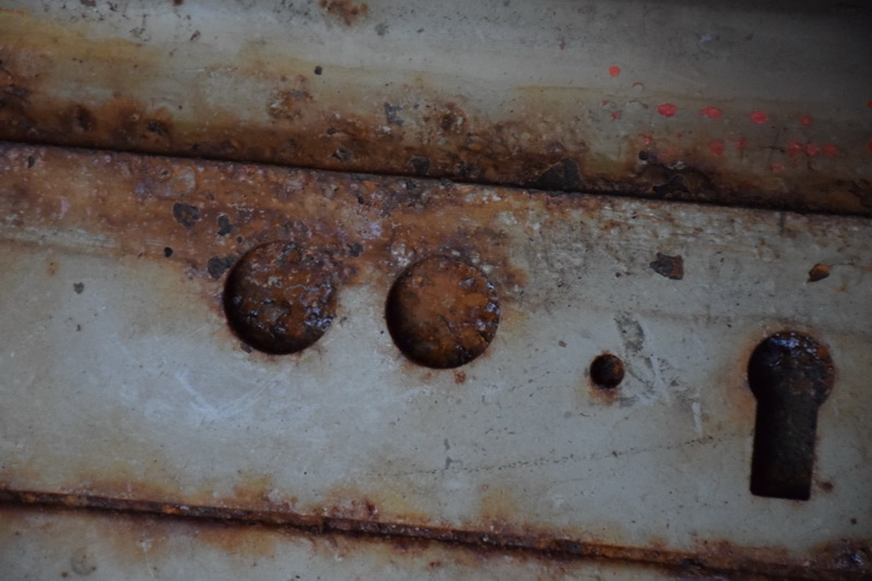

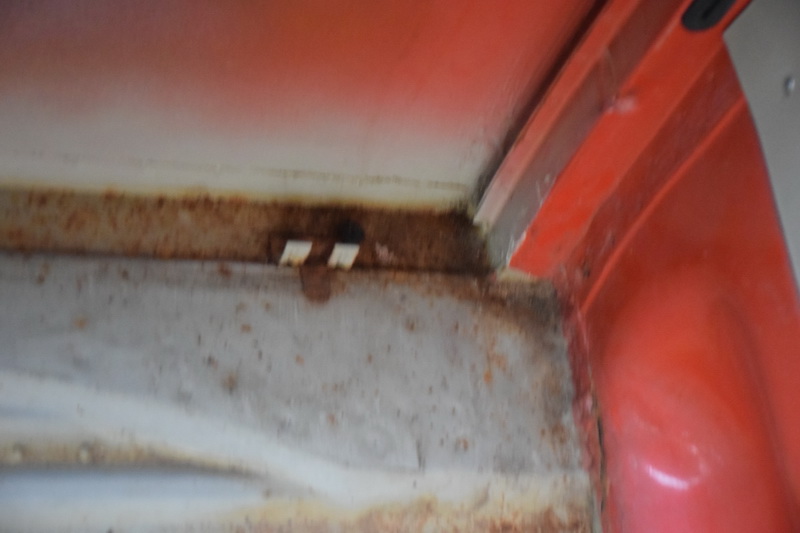

Anbei mal ein paar Fotos von der Blech-Substanz im Innenraum. Hier würden wir uns auch über Kommentare zum Zustand freuen.

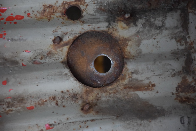

... weiter Bilder

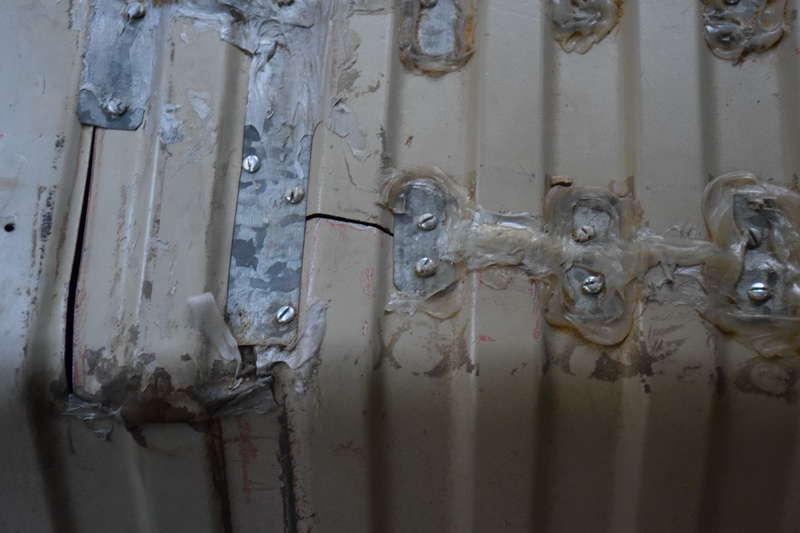

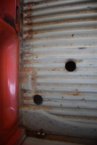

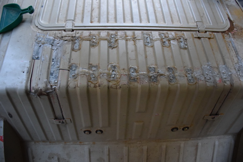

Jetzt wird es etwas "strange".
Über dem Tank wurde das Blech einfach aufgeflext und danach mit Aluplatten wieder verschraubt und mit Silikon abgedichtet. Da wollte wohl jemand an den Tank ohne den Motor auszubauen, oder? Ich habe da noch nicht weiter dran rumgemacht. Rostansatz gibt es von oben jedenfalls nicht.
Hat der cut ggf. AUswirkungen auf die Stabilität? Sollte man das schweißen oder einfach ne vernünftige Klappe daraus machen, so wie für den Motor?

Naja, meistens hat man ja ein Polster drüber...aber es sieht doch ziemlich gruselig aus. Mir würde das auf Dauer nicht gefallen.
Ich würd einfach das Silikon abfriemeln, alle Ritzen zuschweißen, dann die Verbindungsbleche abschrauben und den Rest zuschweißen und alles schön verschleifen. Vorher vielleicht den tank ausbauen..soll ja kein Feuerwerk geben.
Für das Loch gibts eigentlich nur einen Grund: ein defekter Tankgeber und keine Lust gehabt, den Motor auszubauen und dann auch nicht gewusst, wo der Geber sitzt und entsprechend ein großes Loch geschnitten...wird dann schon irgendwo sein :unbekannt:

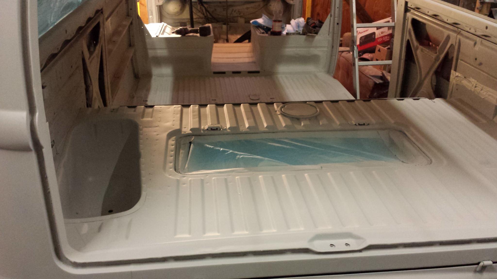

Wenn du dir die Option offen halten willst, den Geber mal auf die schnelle wechseln zu können, kannst du ja ne kleinere Öffnung an der richtigen Stelle machen. Sowas hat mal ein Vorbesitzer bei meinem gemacht...das ist ein Verschluß, mit dem ich leben kann:
