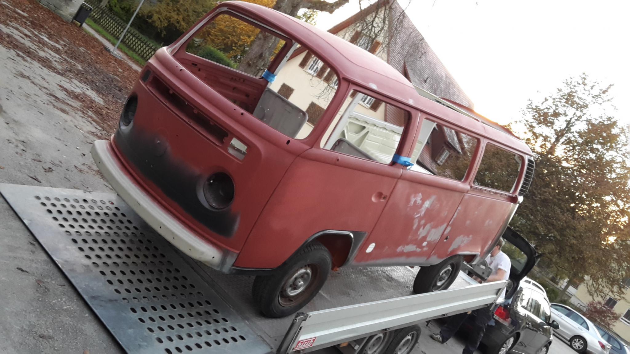

Wie aus dem Thread-Verlauf zu sehen ist, habe ich den Stan kennengelernt, der auch in Donaueschingen wohnte. Er hat mir stolz sein Projekt gezeigt und ich freute mich schon darauf nen Kistchen Hopfensaft mitzubringen und ihn bei der Restauration zu unterstützen. Völlig überraschend verstarb Stan dann aber Anfang des vergangenen Jahres. Ein Schock für alle Verwandten und Freunde. Da ich Stan erst kürzlich kannte habe ich mir etwas Zeit gelassen bis ich zu seiner Lebensgefährtin bin um ihr mein Beileid auszudrücken und zu fragen wie es ihr ging. In dem Gespräch ging es schließlich auch um den Bus und zu meinem Erstaunen hatte sie den noch gar nicht verkauft. Sie bot ihn mir kurzerhand sogar an. Damit hatte ich nicht gerechnet. Schließlich hatte ich die Kohle auch nicht. Sie machte mir aber einen Freundschaftspreis und ich brauchte nicht mehr lange zu überlegen. Eine Finanzierung stand auch schnell. Schließlich waren wir beide froh, dass ich es nun bin, der Stan´s Projekt fortführen darf! Danke Ursel!
Der Bus ist ein 74er T2b Westfalia Camper. Es ist ein US Modell, das 1976 in München ausgeliefert wurde. Er lief jedoch nur in Deutschland. Mehr dazu auch hier in Stan´s Vorstellung: viewtopic.php?f=16&t=18001&p=181285#p181285

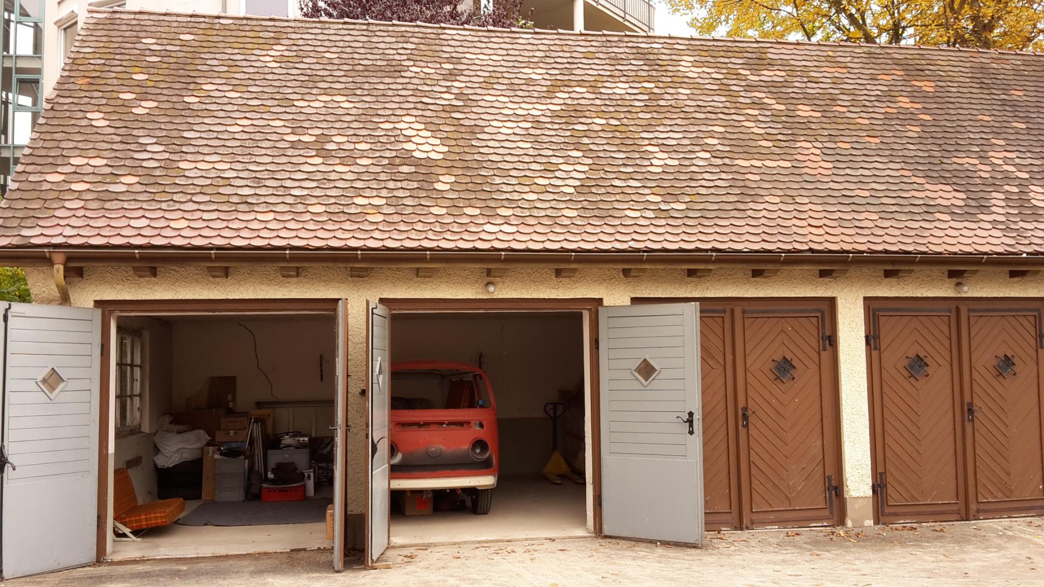

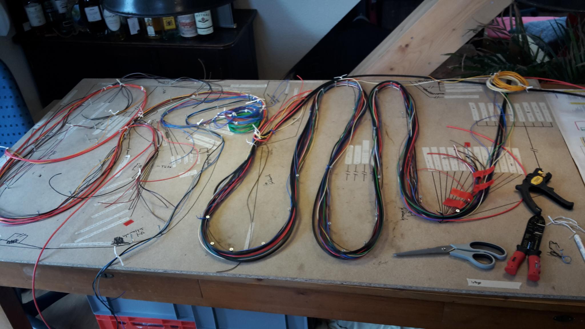

Die Suche nach einer geeigneten Garage zog sich den ganzen Sommer hin. Ich habe die Zeit genutzt und in der Zwischenzeit einen neuen Kabelbaum gefertigt. Jedes Kabel wurde ersetzt. Zusätzlich wurden Kabel für Drehzahlmesser, Öltemperatur, Öldruck, Zweitbatterie, zusätzliche Lautsprecher, Motorbeleuchtung, einige Leerkabel und weitere Spielereien integriert.
Anfang November habe ich dann eine geeignete Garage in fußläufiger Nähe gefunden, in der ich die Restauration des „Steinerle“ fortführen kann.
Die notwendigen Schweißarbeiten hatte Stan bereits sehr akribisch ausgeführt und auch anschließend großflächig verzinnt. Der Bus kann nun lackiert werden. Die Farbwahl wird wohl auf das frühe Marinogelb (L20A) und Pastellweiß (L90D) fallen.

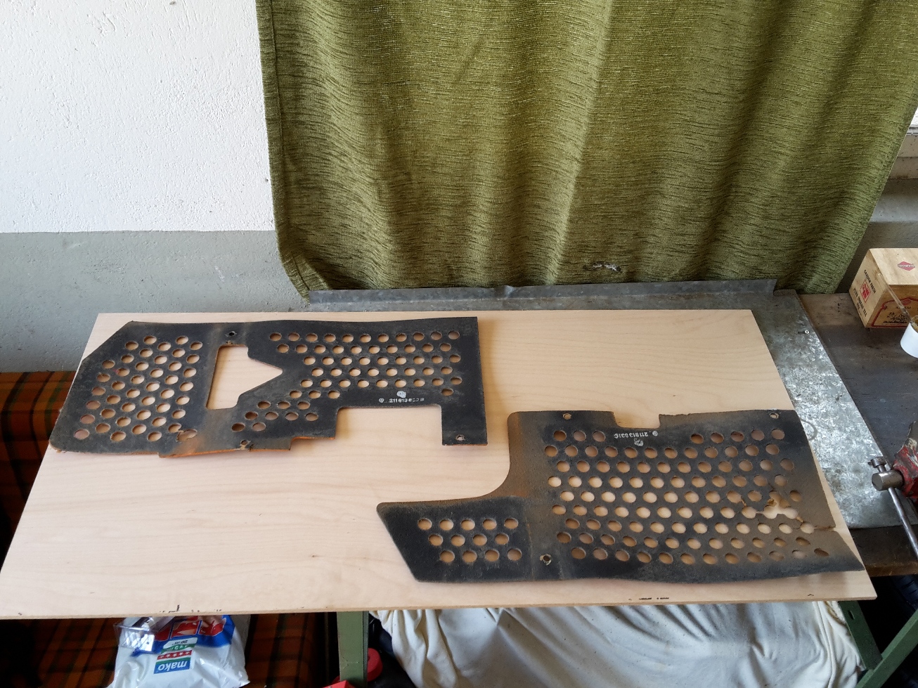

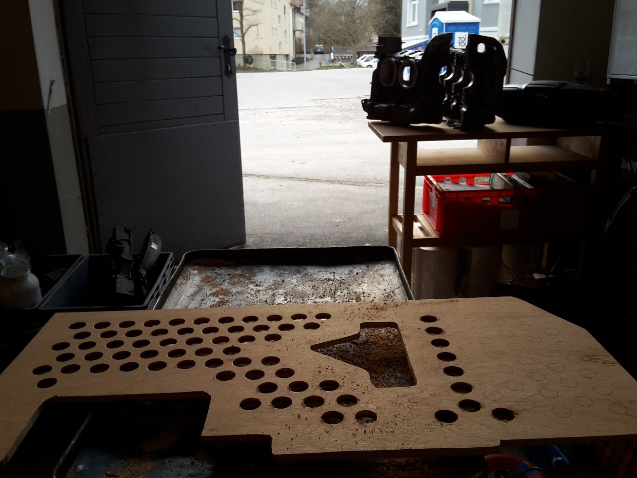

Aber was wurde denn nun gemacht: Da die Motorteile Anfang des Jahres bei verschiedenen Motorinstandsetzern in Kur waren (werde noch berichten), habe ich mich der Motorraumabdeckung angenommen. Die sahen nicht mehr rosig aus.

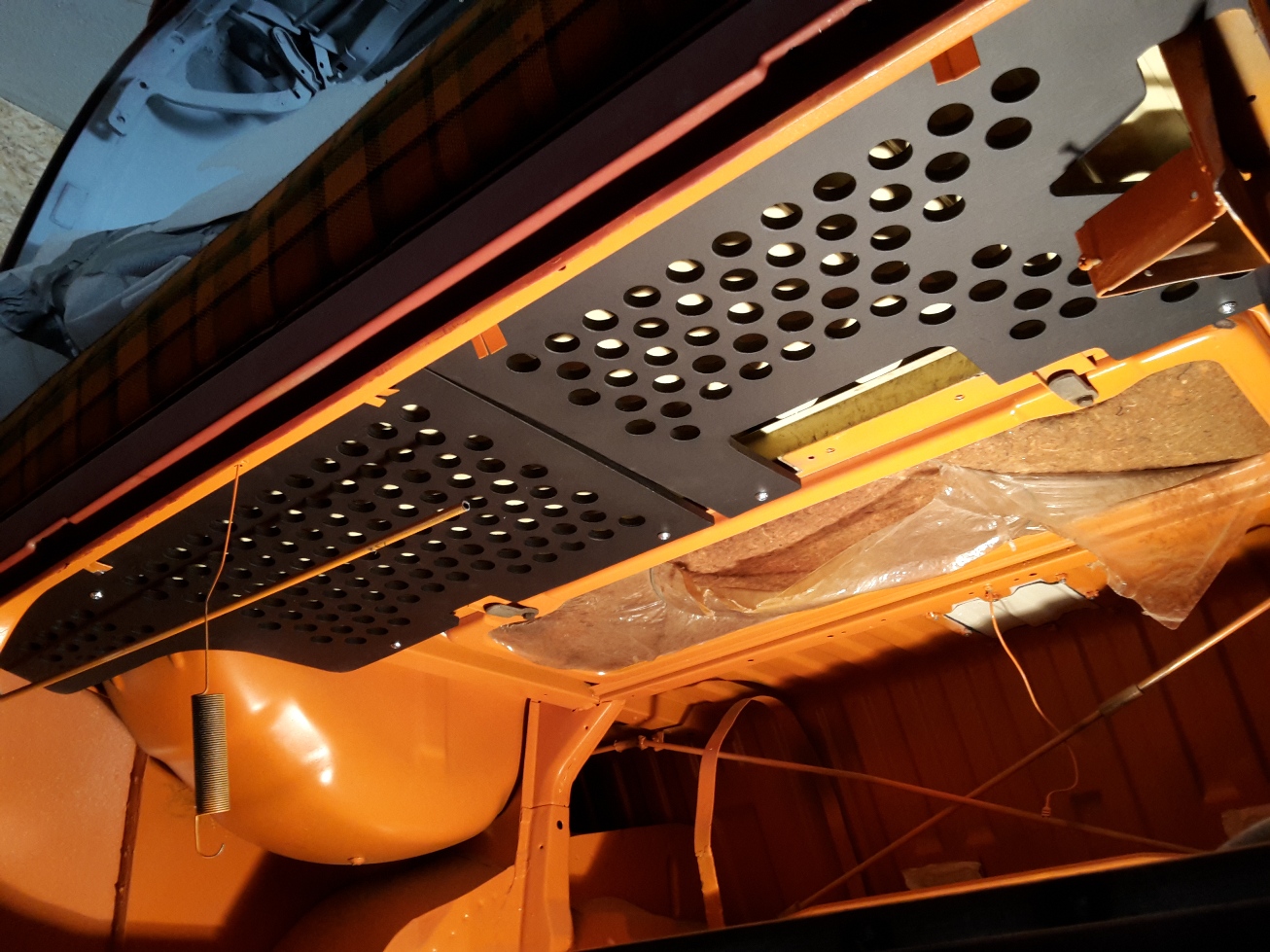

Hab mir diese Pappen dann aus 6 oder 8 mm verleimtem Sperrholz nachgebaut und lackiert.
Sieht für mich gut genug aus. Obwohl.. letztendlich wohl auch egal. Schließlich hab ich mir so ein Blazecut-Löschschlauch geholt, der da dann noch drunter kommt. Dann wirds wieder nicht mehr so schön aussehen.
Soweit bis hierher. Werde die Woche Mal über die weiteren Fortschritte an Motor, Tank und Halter für den externen Ölkühler berichten. Jau, nen bisl wat is schon gelaufen bis jetzt

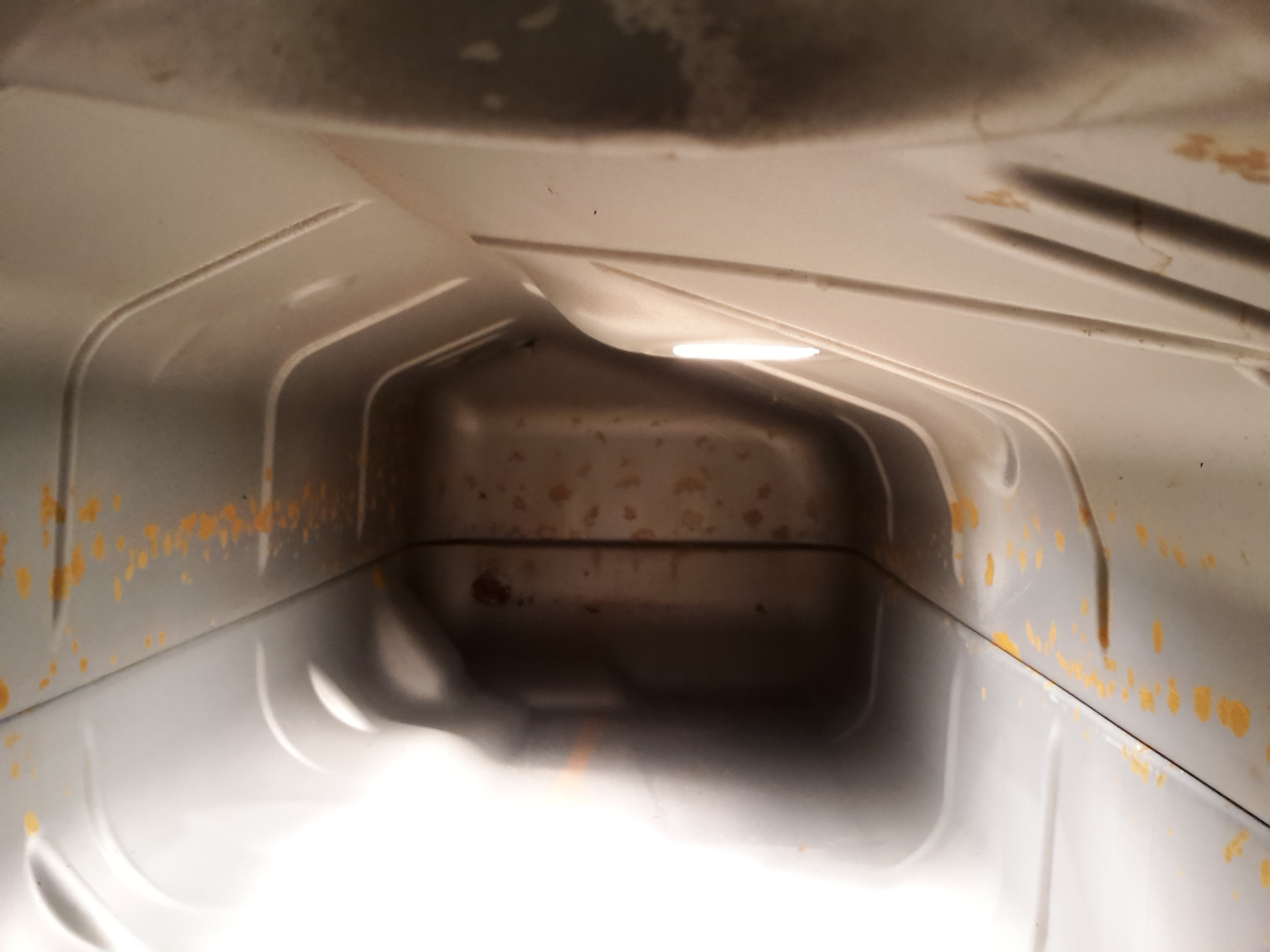

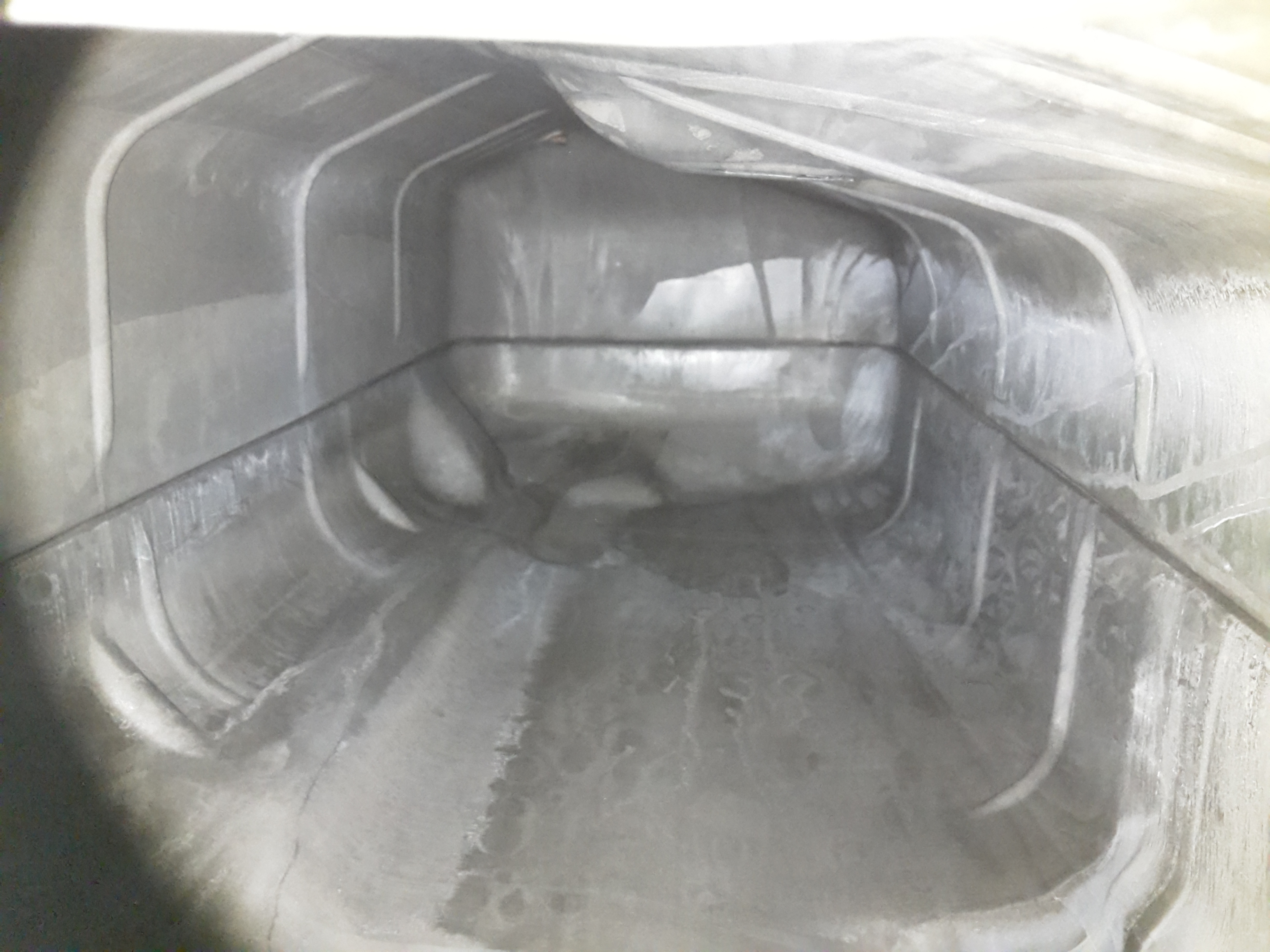

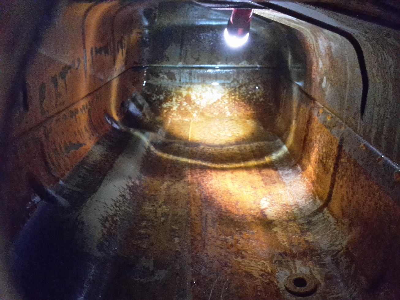

Der Tank sah eigentlich noch ganz passabel aus. Von außen war er zwar etwas lieblos angepinselt doch innen gab es nur einzelne Rostflecken. Durchrostungen gab es aber keine. Man kann sehr schön sehen wo das Benzin die meiste Zeit gestanden hat.
Zur Innenrenovierung sollte es die Wagnerrundumkur aus der Oldtimer Praxis werden. Siehe auch hier: http://www.tankversiegelung.de/wp-conte ... ierung.pdf

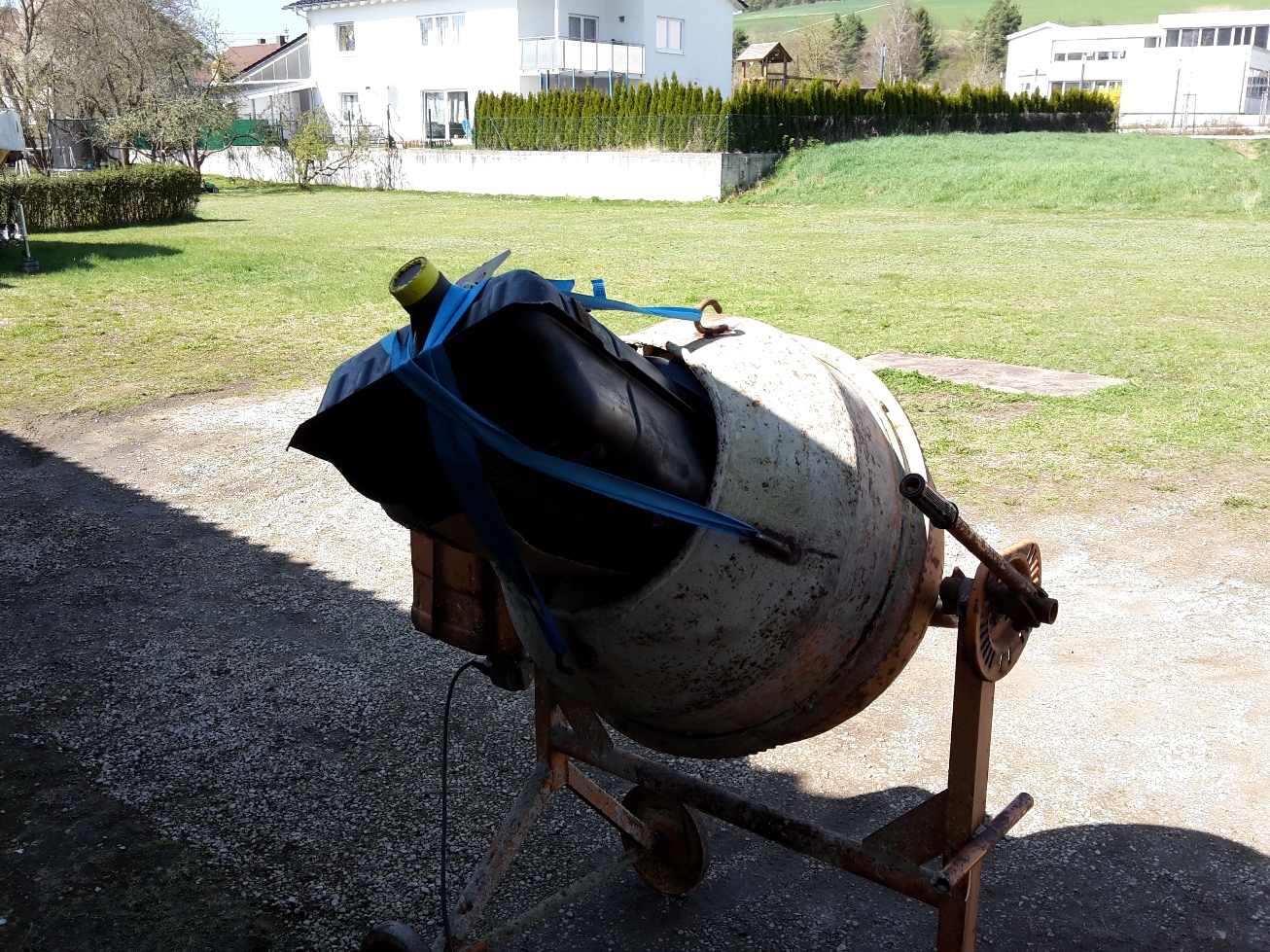

Als ersten Schritt hab ich für ein paar Runden auf dem Betonmischer entschieden. An der Stelle danke an Ralph aka the schrauberger. Denn trotz der kleinere Roststellen wird so auch die Deckschicht der Tankinnenandungen runtergeholt, was wichtig zur neuerlichen Versiegelung ist. Also zwei, drei Hände voll Schrauben und drei Liter Aceton rein und ab geht die wilde Fahrt.
Nach der mechanischen Reinigung sah das ganze schonmal ganz ordentlich ein. Nun musste mit einem Aceton-Wasser-Gemisch gespült und entfettet werden, bevor es an das eigentliche Entrosten ging. Also im nächsten Schritt 1 l Rostumwandler rein und den Tank dann mit Wasser bis oben hin auffüllen. Leichte Übung für alle die einen Wasseranschluss an ihrer Garage haben. Hab natürlich keinen.
Und da auch mein Auto gerade nicht zur Verfügung stand, kam ich bei dem einen Kilometer zu meiner Garage doch noch ein wenig ins schwitzen. Ach so, ich bin natürlich mehrmals gengangen
Aber irgendwann waren die knapp 60 l auch mal drin und nach drei Tagen ziehen lassen konnte man dann endlich servieren. Nun noch schnell mit Aceton-Wasser-Gemisch ausgespült und dann... ach so ´ne Ka#*%$! Das war natürlich falsch! als nächster Schritt hätte die Phosphatierung und die Versiegelung gefolgt. Nun stand ich vor dem Problem, dass ich die kommenden drei Wochen nicht mehr an dem Tank arbeiten konnte. Was tun? Wollte den Tank schon ausleeren und für die Zeit trocken legen. Hab dann aber doch mal eben bei Wagner angerufen, die mir dann empfahlen "drin lassen und nachher nochmal zum Posphatieren ausschwenken". Gesagt, getan. Nach drei Wochen sah es dann so aus:
Bevor ich nun mit der ganzen Prozedor von vorne beginnen konnte hab ich erst einmal ein angerühtes Rostumwandlerkonzentrat aus dem DEOX Granulat einwirken lassen. Anschließend hab ich die Wagnerkur nochmal durchgezogen. Das Ergebnis kann sich sehen lassen:
Das Bild zeigt den Tank zwar kurz vor der Versiegelung, aber das aufzubringende Harz ist ohnehin durchsichtig. Das Ergebnis find ich Bombe. Die Tankinnenwandungen sind nun komplett glatt wie nen Babypopo.
Und weiter gehts im Text. Demnächst mehr...

Hi Jens, sieht gut aus, aber denk dran, dei der Beschichtung sollen keine Pfützen stehen bleiben. immer wieder mit Spritze und Schlauch etwaige Pfützen absaugen.
Gruß, Ralph

ja, Tank ist schon versiegelt. Hab immer gleich abgesaugt, was alleine gar nicht Mal so leicht war. Die zunächst dickflüssige Masse wird schnell zäh wie Honig und wenn's Mal wachsweich ist wird's noch schwerer. Aber hat alles geklappt. Stell vielleicht noch einmal ein Foto ein.
